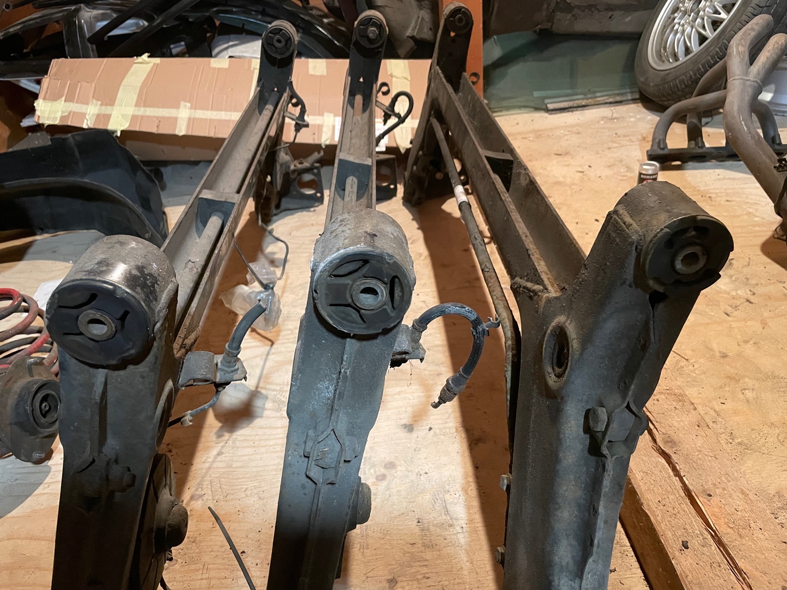

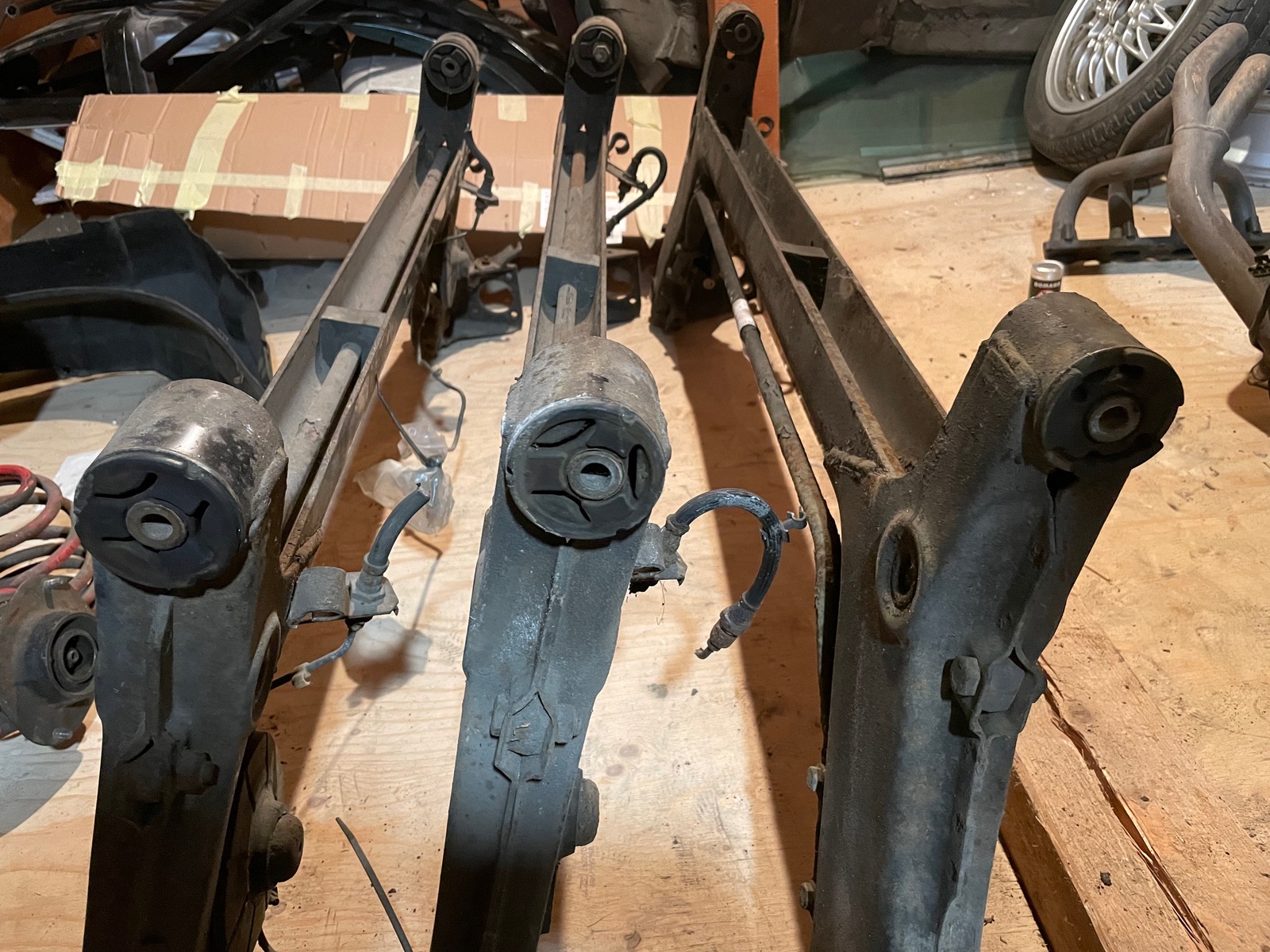

    Ich habe mehrere Achsen hier liegen.
    Von links nach rechts
    1. Astra-F Achse aus nem Astra Gsi
    2. Offensichtlich ne Astra-F Achse mit ursprünglich geschraubten Trommeln original so im 2L Kadett-E Cabrio von 1993 verbaut
    3. eine original Kadett 16V Achse
    Die Breite ist bei allen gleich

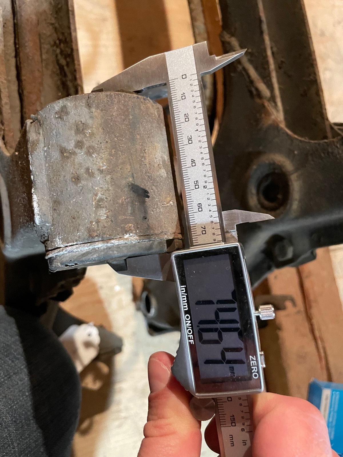

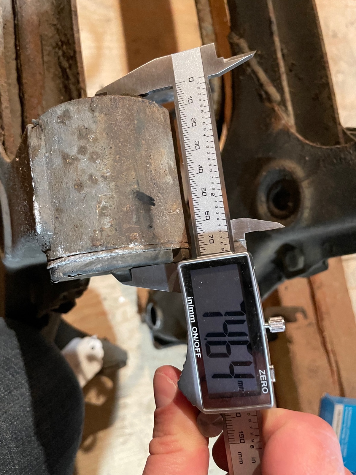

    Jedoch sind die unterschiedlich Dick.
    Kadett-Achse:
    Astra-Achsen:
    Diese ist fast ben cm dicker.
    Ich habe gehört hier soll es beim Einbau auch Probleme geben, da diese wohl irgendwo an der Karosserie ‚kratzt‘ und nicht richtig sitzt. Hat da jemand Erfahrungen drin? Wenn das so ist..warum hat Opel die dann verbaut?
    Man sieht auf dem letzten Foto, dass die Hülse sich offensichtlich im Laufe der Jahre verschoben hat.
    Ich frage mich nun was passiert wenn ich hier neue Buchsen von Powerflex oder Strongflex reinmache..kriege ich die Achse überhaupt richtig eingehangen?

    Ich persönlich verbaue keine Astra Achsen mehr im Kadett. Der Grund ist, wie du es gut erkannt hast, das größere Lager. Es gibt zwar Kadett Karossen, in denen das Blech nicht da ist, an denen die Astra Achse scheuert, mir ist es trotzdem nichts mehr. Ausnahme ist mein Caravan, dort habe ich die Achse vom Astra Caravan und hier ist an der Achsaufnahme deutlich mehr Platz als beim normalen Kadett.
    Um die Astra/Vectra Naben an der Kadett 16V Achse zu fahren muss man das Loch aufspindeln (lassen). Mir ist das lieber als eine beim Einfedern scheuernde Achse zu haben.

    Wenn man an der Astra F Achse nicht vorbei kommt, kann man auch die Aufnahme vom Astra F in den Kadett E einschweißen, so habe ich das Problem das ein oder andere mal gelöst, so kann man beide Varianten verbauen.
