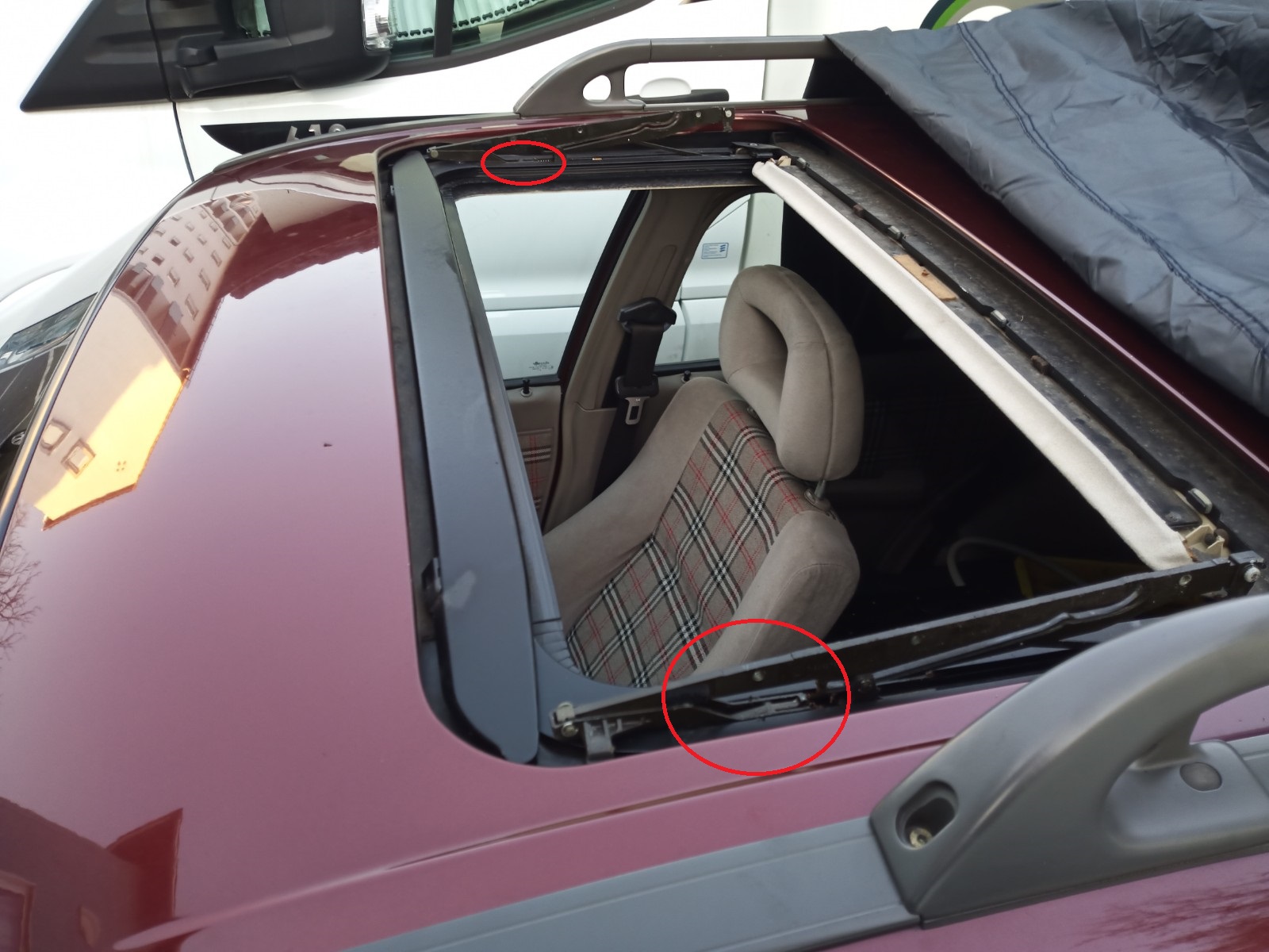

    jetzt wo sich die Sonne ab und zu wieder blicken lässt wollte ich mir das klemmende Dachfenster vornehmen.
    Die Aufstellfunktion geht ohne Probleme, nur nach hinten lässt es sich nicht komplett öffnen. Es kippt hinten nur etwas runter und dann geht nichts mehr. Daruf hin habe ich innen den Plastikrahmen ausgecklickt und die 6 Schrauben gelöst, die die Glasscheibe halten. Unter dem Glas kommt man an den Mechanismus.
    Beim hinteren Abkippen sollten diese beiden Kipphebel gedrückt werden, die das Verschieben nach Hinten entriegelt.

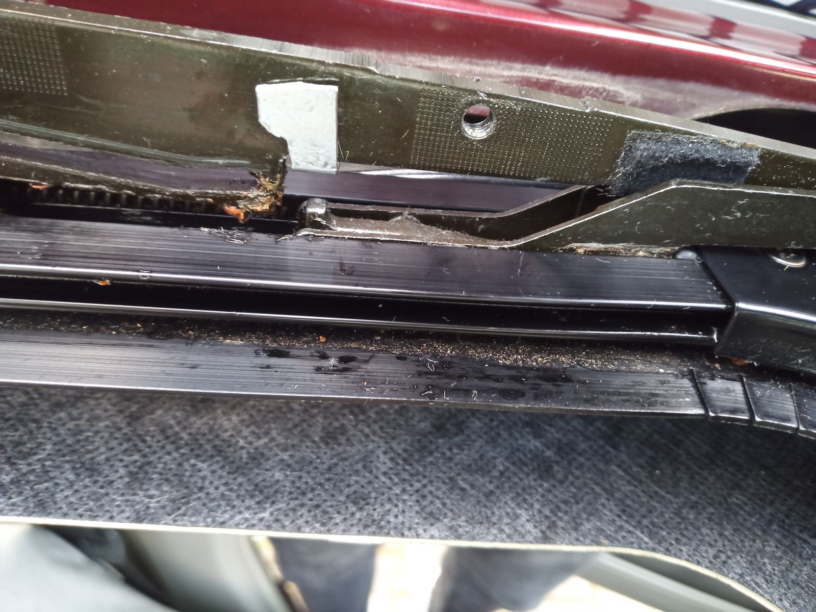

    Hier sollte die Hebel nach unten gedrückt werden. Drücke ich diese mit dem Schraubendreher runter, funktioniert es. Aber das Gestänge darüber senkt sich nur so weit, dass es sich gerade einmal knapp berührt, aber nicht genug herunterdrückt.

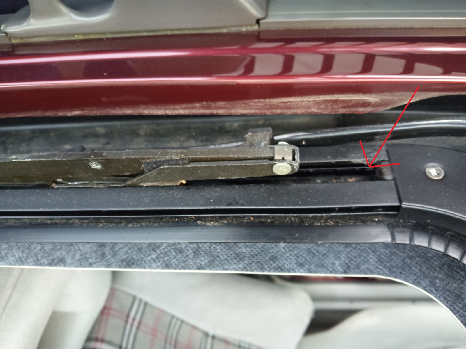

    Hier klingt die Nase auf der anderen Seite der Wippe aus.
    Das Loch wo es einharkt, sieht gut aus.
    Da ersteinmal augenscheinlich nichts verbogen ist, kann ich mir nicht erklären was die Ursache genau ist. Meine Lösungsidee ist, die im Foto linke Seite der Wippe nach oben hin zu verlängern.

    Biege den doch einfach etwas hoch, das Problem hatte ich auch schon mal und konnte es so simpel lösen.
    Auf das Risiko vom Biegen wollte ich mich nicht einlassen. Deshalb habe ich einfach kleine Blechstücke abgekantet und auf das Gestänge gesteckt. Das Fenster funktioniert jetzt wieder einwandfrei.
    Hier zur Ansicht
