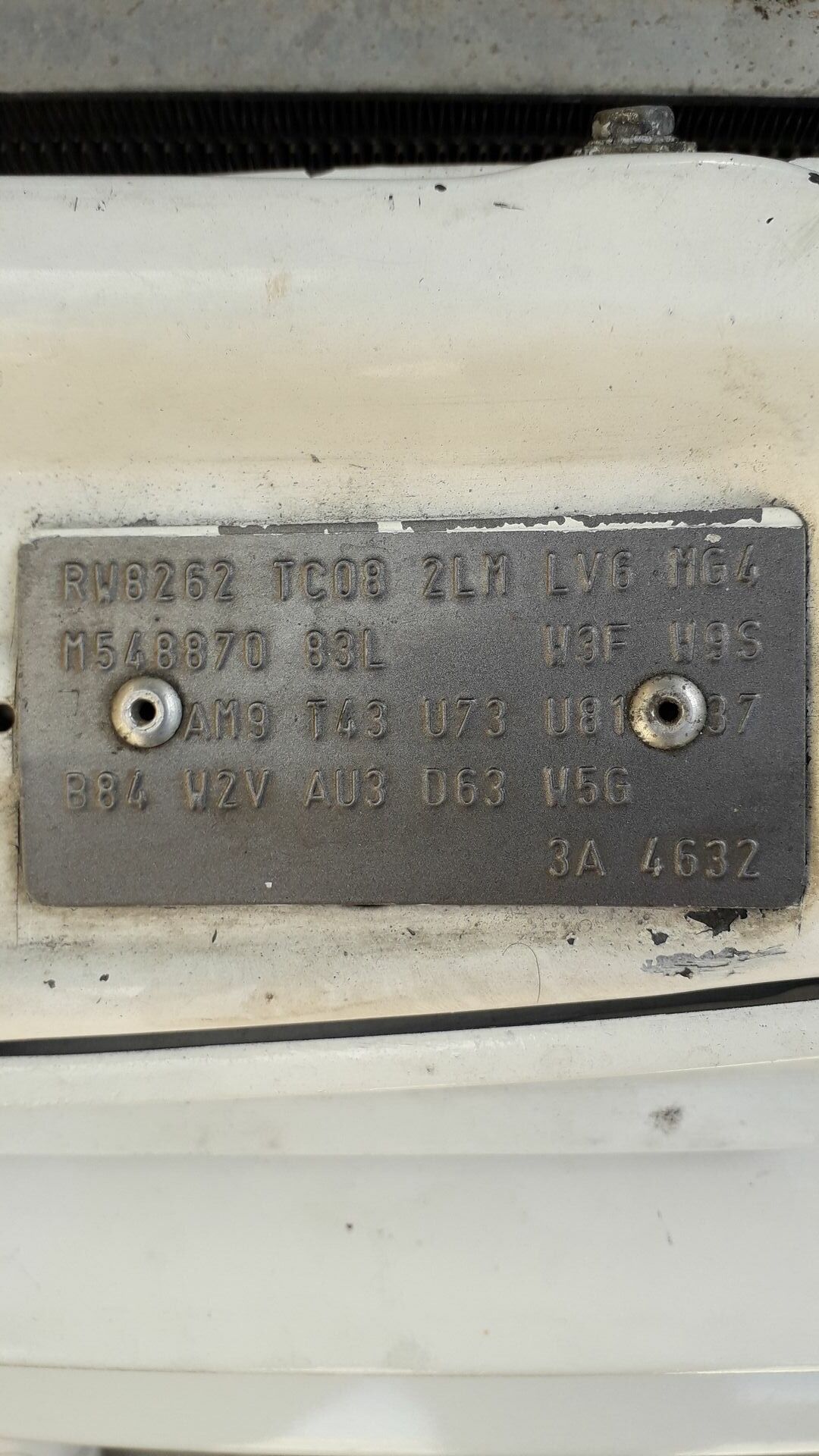

Adrema-Platte
    folgende Codes habe ich auf die schnelle entschlüsseln können:
    2LM - 2=Export, L=Linkslenker, G= Jahr 1991
    LV6 - Motor 18E / 18 SE
    MG4 - Schaltgetriebe 5-Gang, eng gestuft
    83L - ? vermutlich Polstercode ?
    W3F - Sondermodell "FRISCO"+"CLUB SPECIAL" Ausstattungsmerkmale
    W9S - ? vermutlich Länderspezifische Ausführung Spanien ?
    AM9 - geteilte Klappbare Rückbank
    T43 - Heckspoiler
    U73 - Manuelle Stabantenne
    U81 - Zwei Lautsprecher hinten
    ?37- ?
    B84 - seitliche Zierleisten aus Plastik
    W2V - entfall Beschriftung "LS"
    AU3 - Zentralverriegelung
    D63 - Ablagefach vorne
    W5G - Sondermodell "FRISCO" Dekore/Schriftzüge
