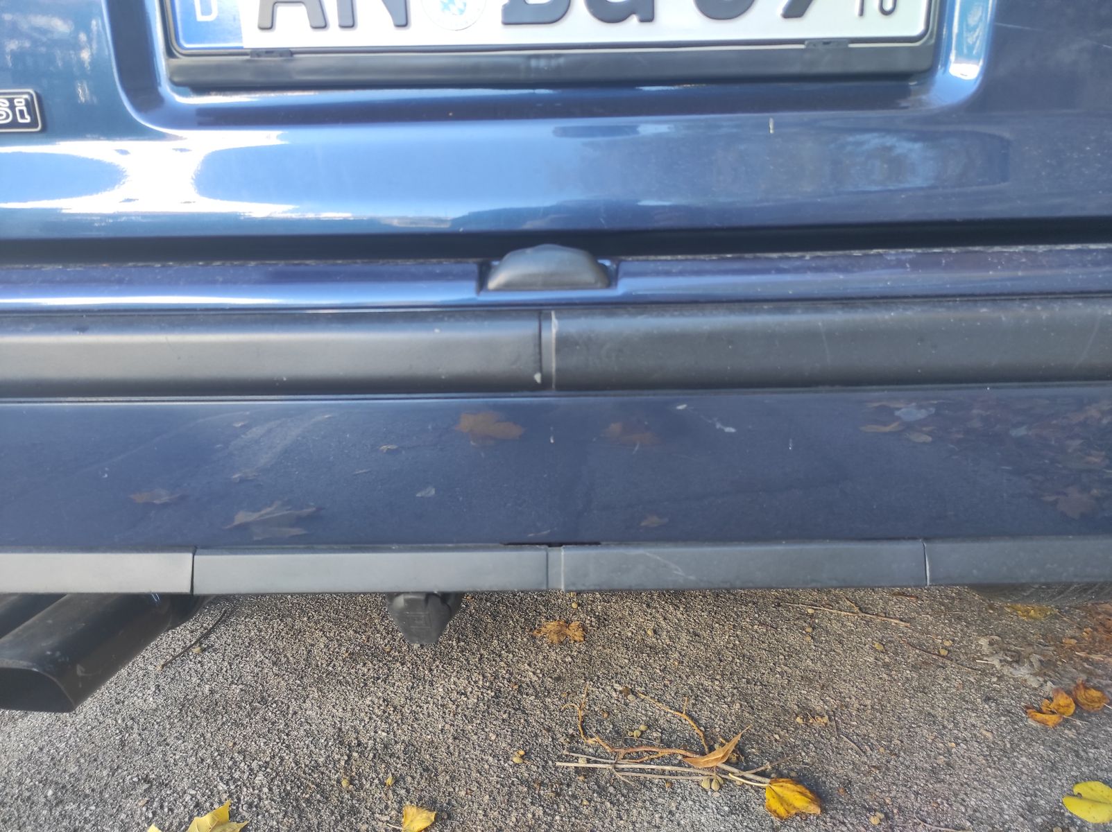

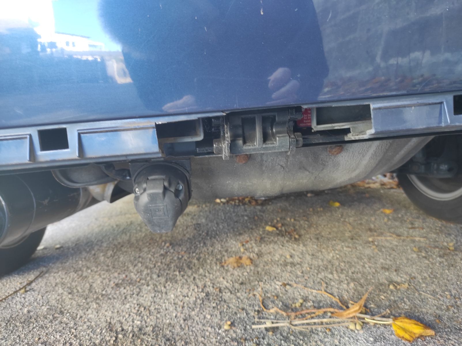

    Abnehmbare AHK für den Kadett hat es nie gegeben.
    Es passt aber die AHK vom Astra F 1:1. Aber nur die "Platte" außen mit der Kugelkopfaufnahme.
    Der "Rahmen" innen hat nicht 100% gepasst darum habe ich da original Kadett genommen.
    Bei meinem Cabrio ist also Rahmen im Kofferraum original Kadett die Platte außen vom Astra F.
    Damit die Stoßstange nicht ausgeschnitten werden muss habe ich die vier Befestigungslöcher in der Platte auf der Fräsmaschine in Langlöcher ausgeführt um die Platte ca. 5mm tiefer zu befestigen. So kommt der Kugelkopf genau unterhalb der Stoßstange heraus. Die vorgeschriebene Mindesthöhe des Kugelkopf ist nicht unterschritten trotz GSi-Fahrwerk.
    Allerdings habe ich die Abschlussleiste der GSi-Stoßstange abnehmbar im mittleren Teil ausgeführt, die wäre im Weg gewesen.
    Das Einzige was ich noch erledigen muss ist die Steckdose schwenkbar zu machen damit diese bei Nichtgebrauch unsichtbar ist.
    Durch die Langlöcher ist bei den oberen beiden Löcher natürlich etwas Material verloren gegangen. Um das zu kompensieren ist eine Verstärkung angeschweißt worden.

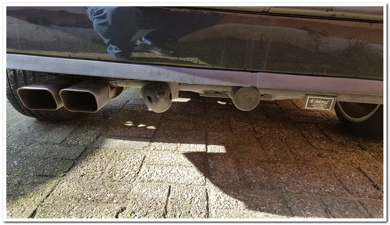

    Ich hab ein Falco (Spanischen marke) . Zeigt auf die beihörigen papieren: "ha sido instalado herraje para remolque"
    Marke "Falco"
    Typnr "F1607"
    Binn nicht sicher ob ich das ding erhalten will weil die sitzt mir eigengentlich zu nah gegen die entrohr ann und damit sitzt die nicht perfekt wie es gehört. Also vielleicht geht er einertages herunter.
