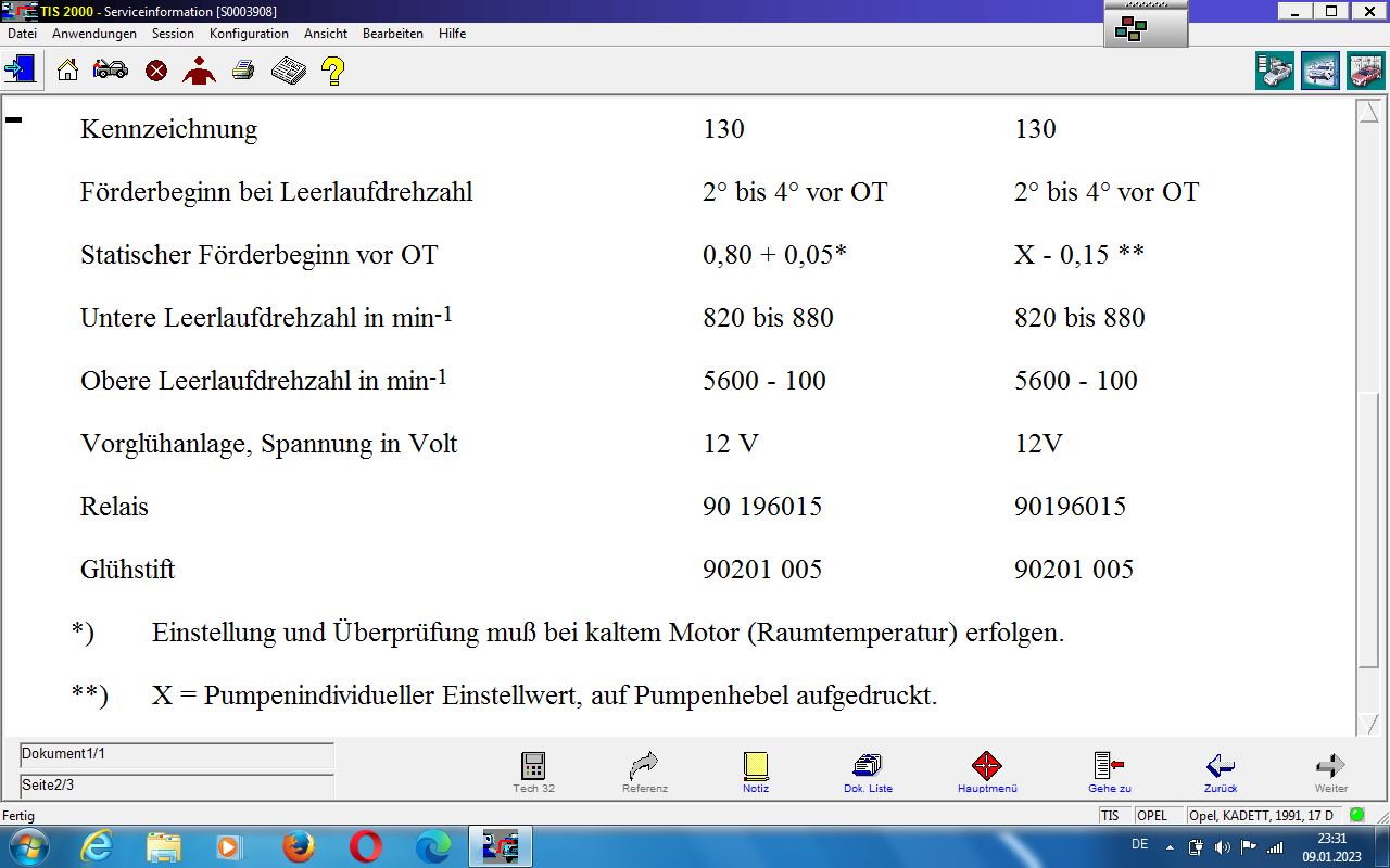

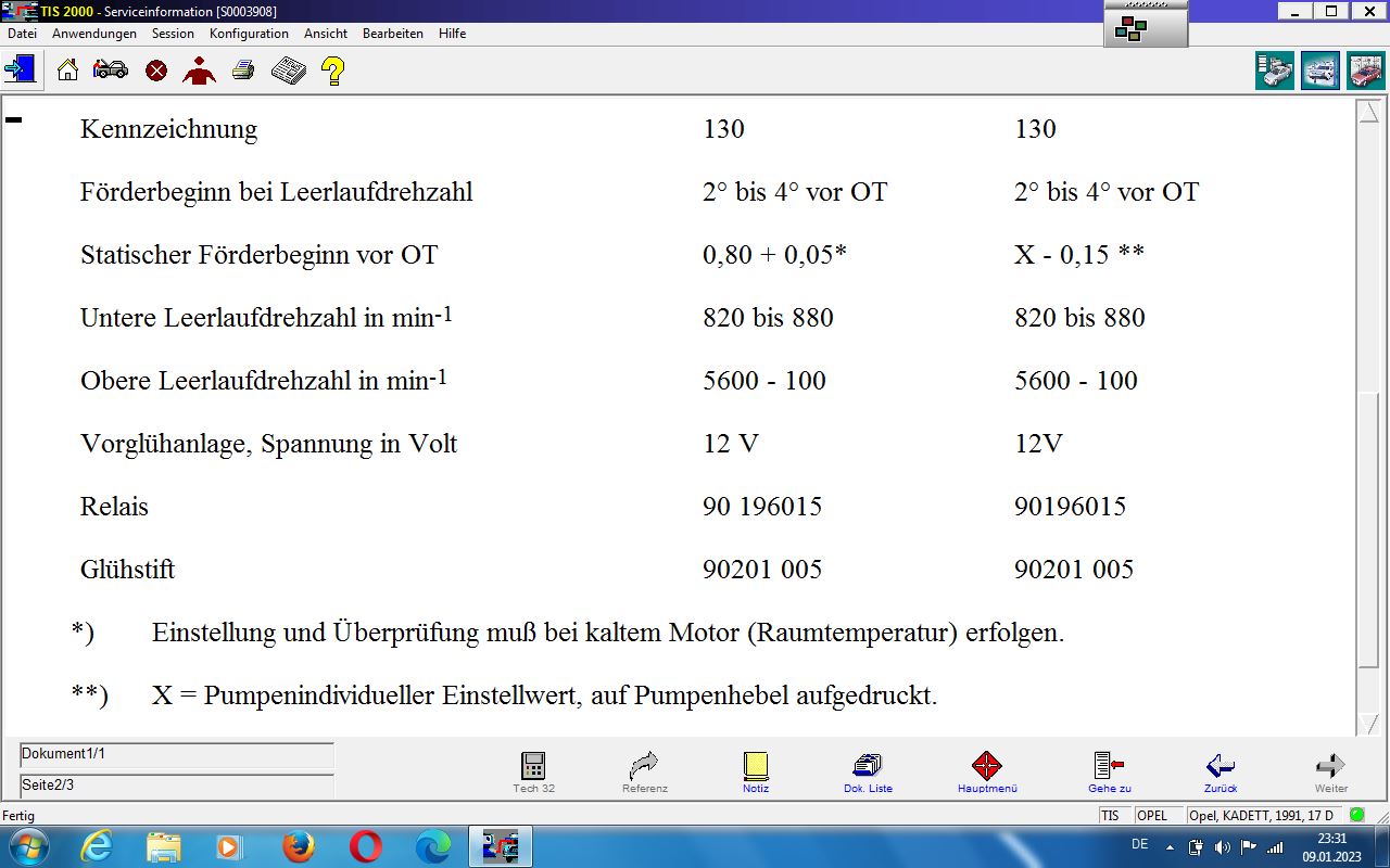

    Kann mir jemand die Einstellwerte für den Förderbeginn vom 17D Motor aus dem Kadett E geben.
    Wie ich es machen muss, weiß ich.
    Einstellwerkzeuge hab ich auch.
    Nur die Werte fehlen mir.
    Danke und Grüße von Daniel
    Ein Jugendtraum ist wahr geworden..... Kadett D

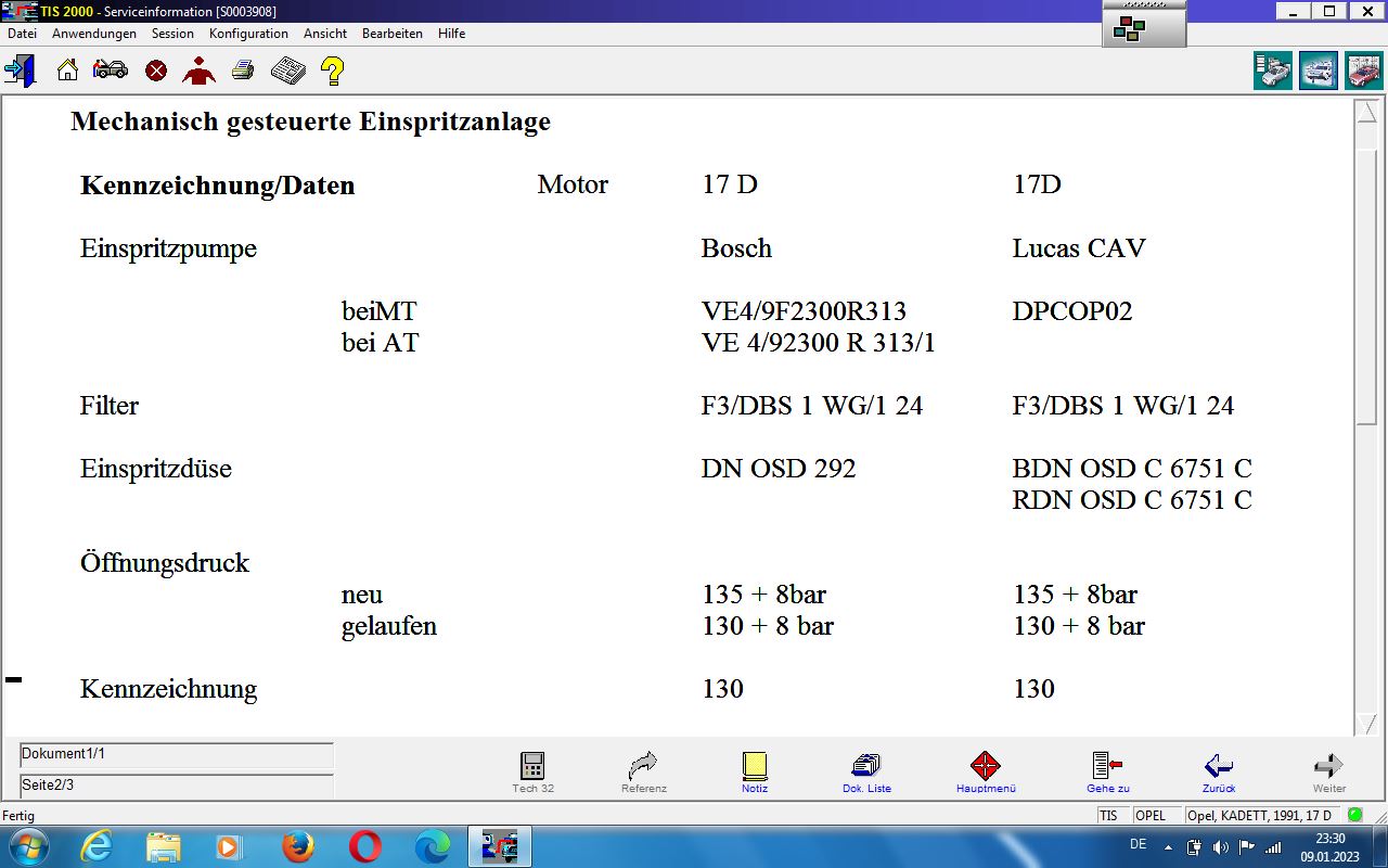

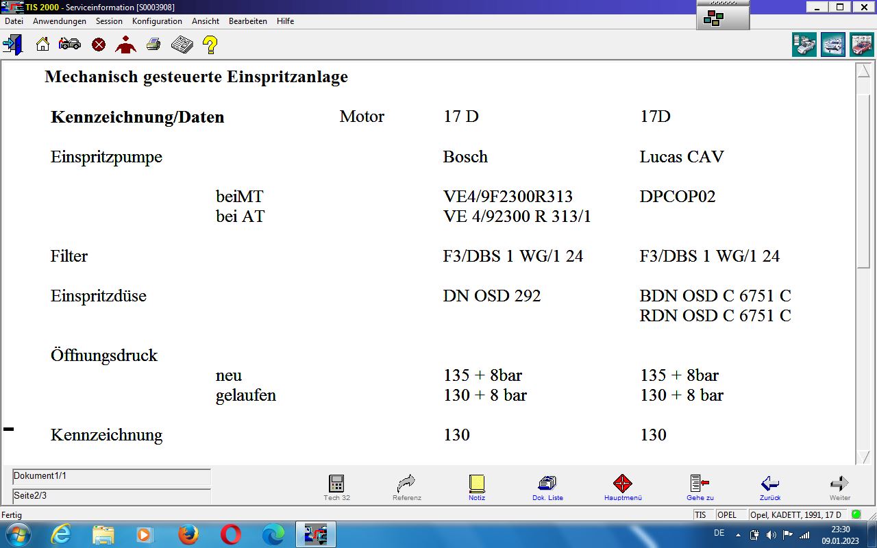

    Welche Pumpe hast du verbaut, Bosch oder Lucas?
    Habe das was für dich...
