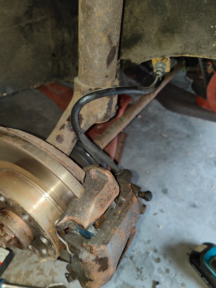

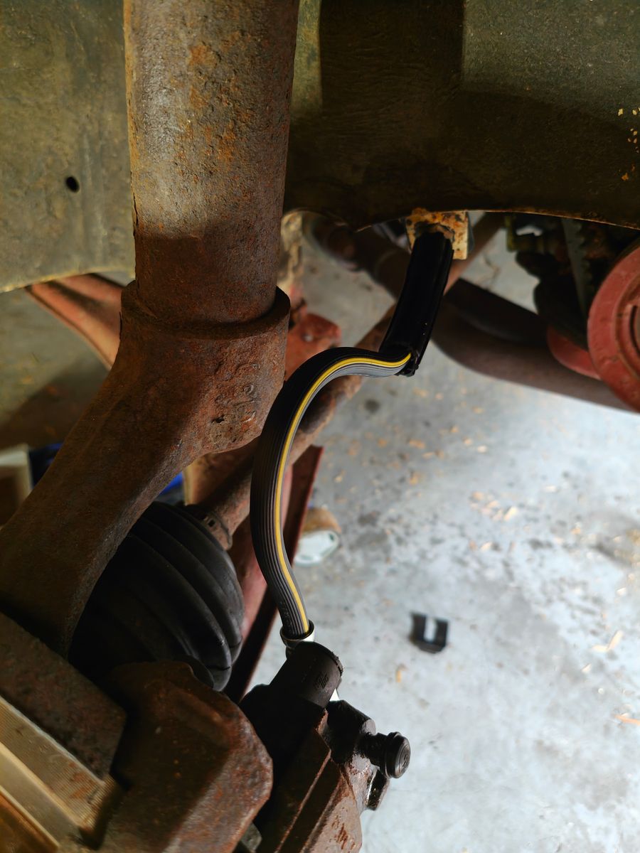

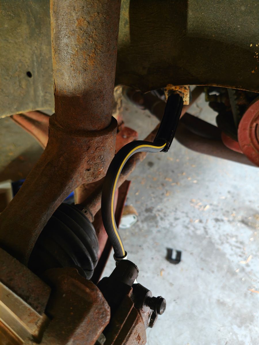

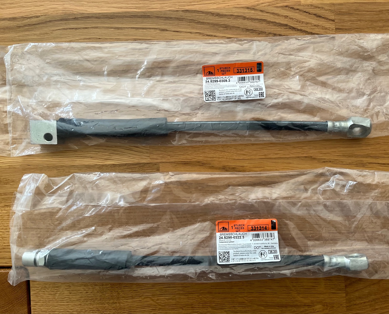

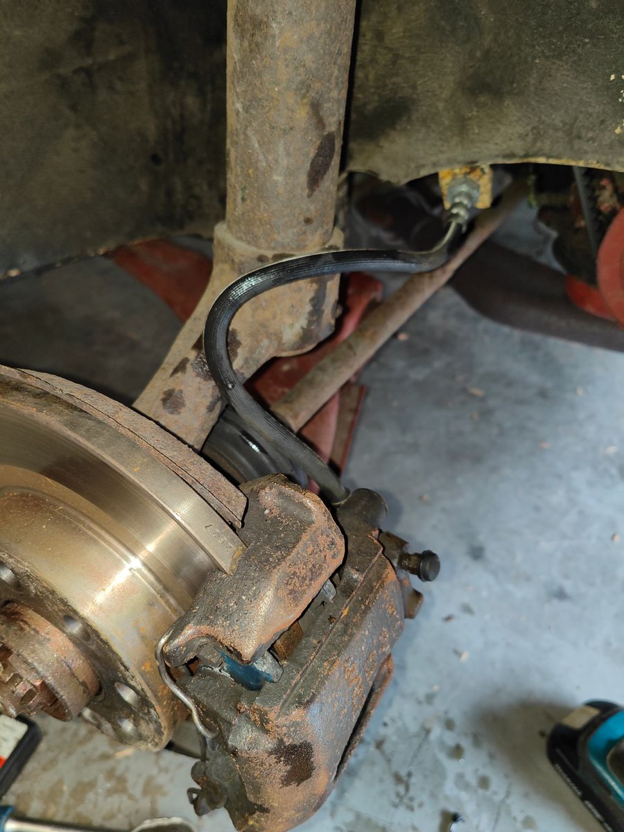

#6 da gebe ich dem TÜV recht, die Bremsleitungen sind zu lang und können so beim Einlenken am Fahrwerk scheuern.

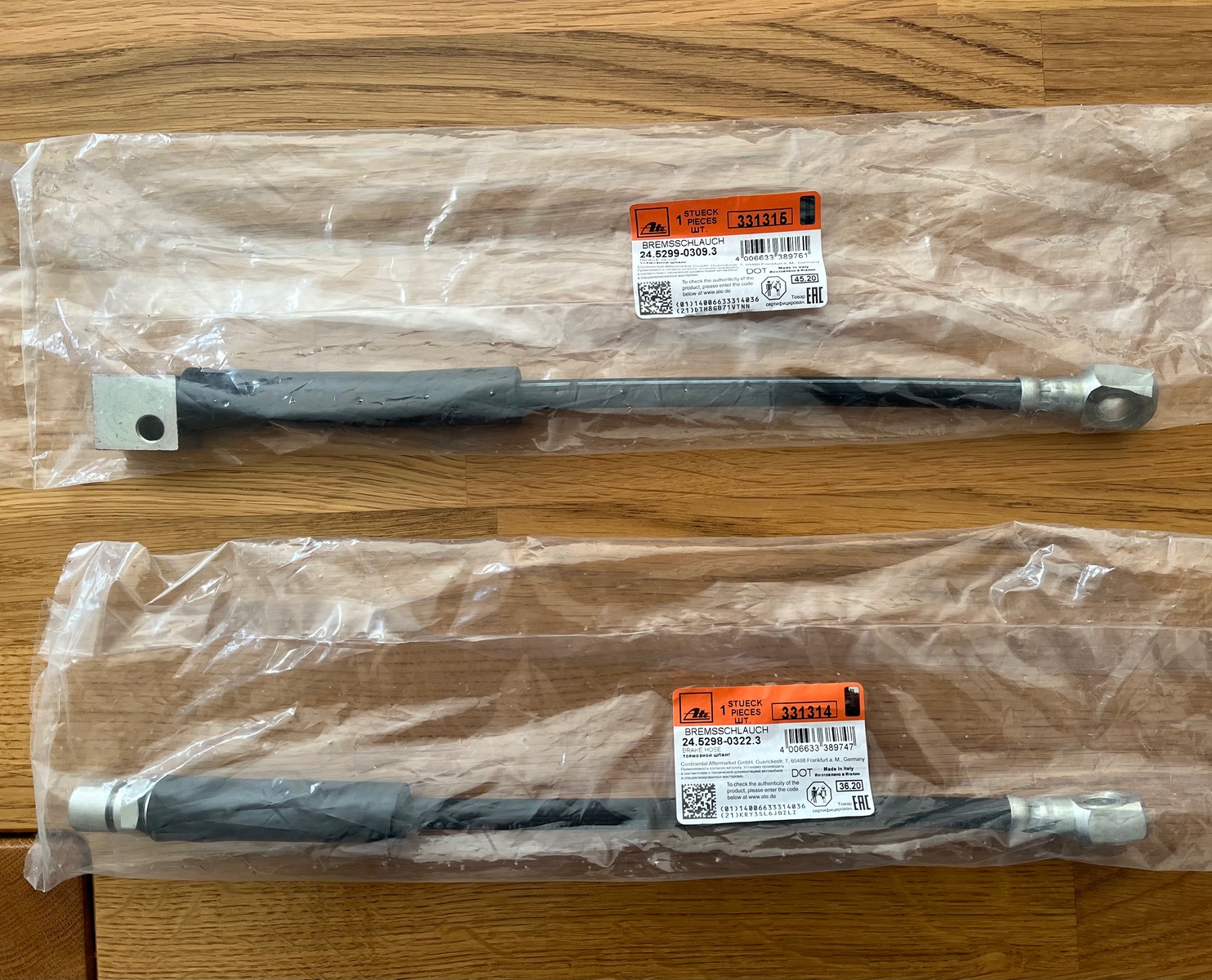

Vielleicht passen die Bremsschläuche vom Kadett E. Diese sind ca 33 cm lang.

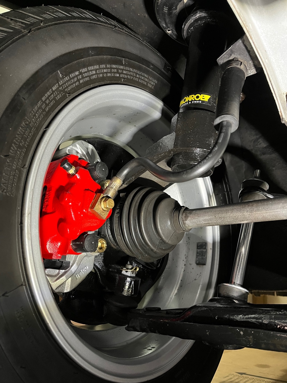

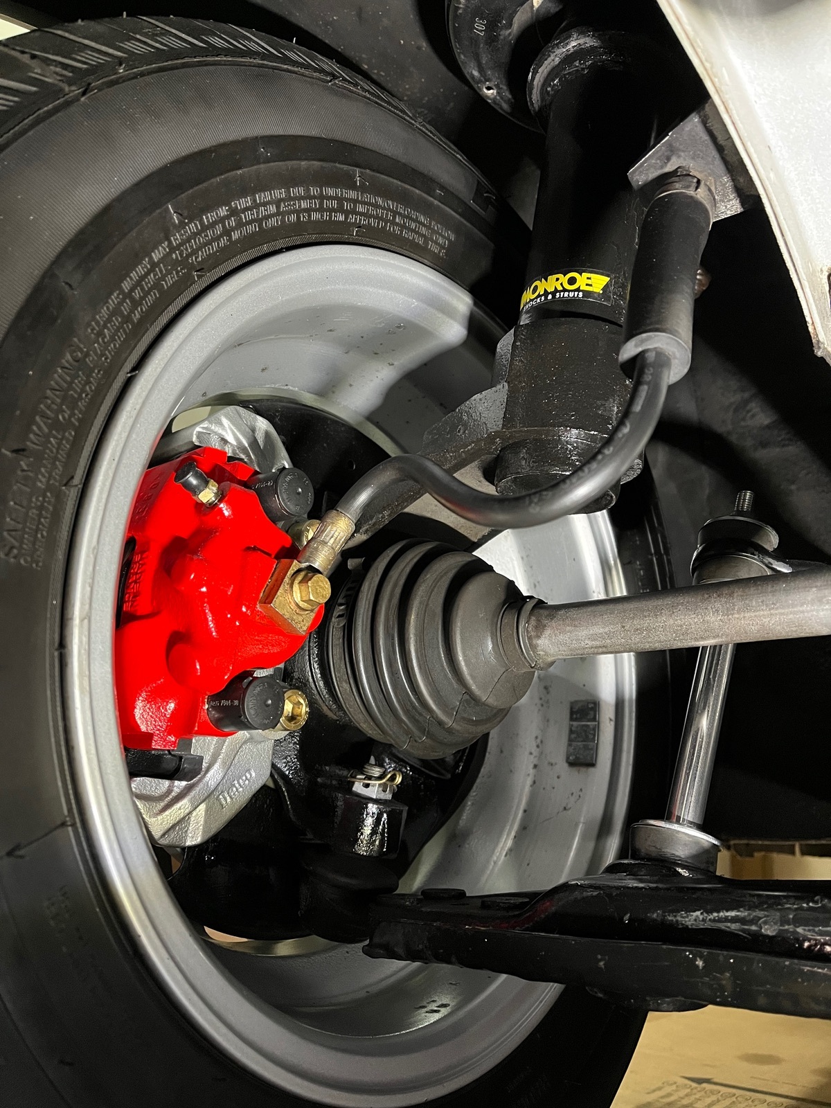

#10 sieht doch gut aus. Die Halteklammer nicht vergessen, damit der Bremsschlauch an der Karosserie fixiert ist.
Ich meine, der Bremsschlauch hat beim originalen Bremssattel von Delco beim D-Modell eine andere Position, vielleicht kam es daher, das der andere Bremsschlauch länger war. Ist auch egal, jetzt wird es passen.
Viel Erfolg beim TÜV.
