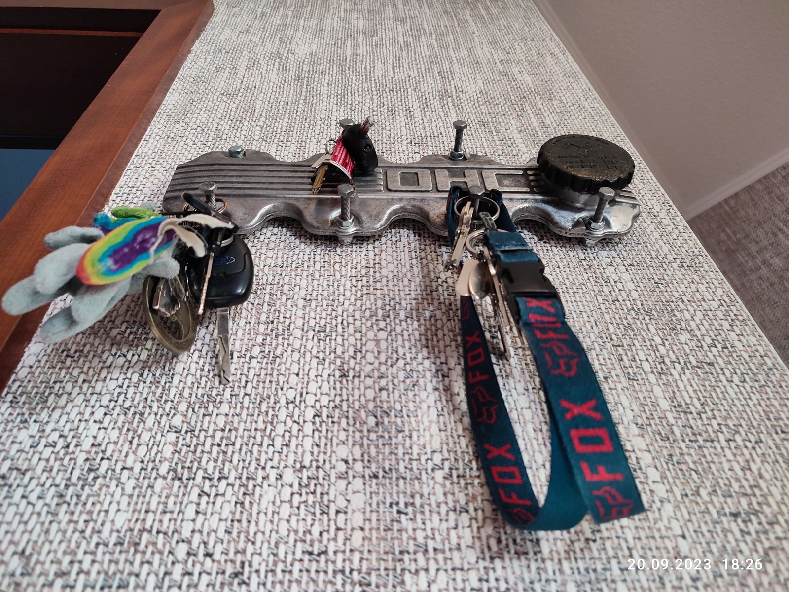

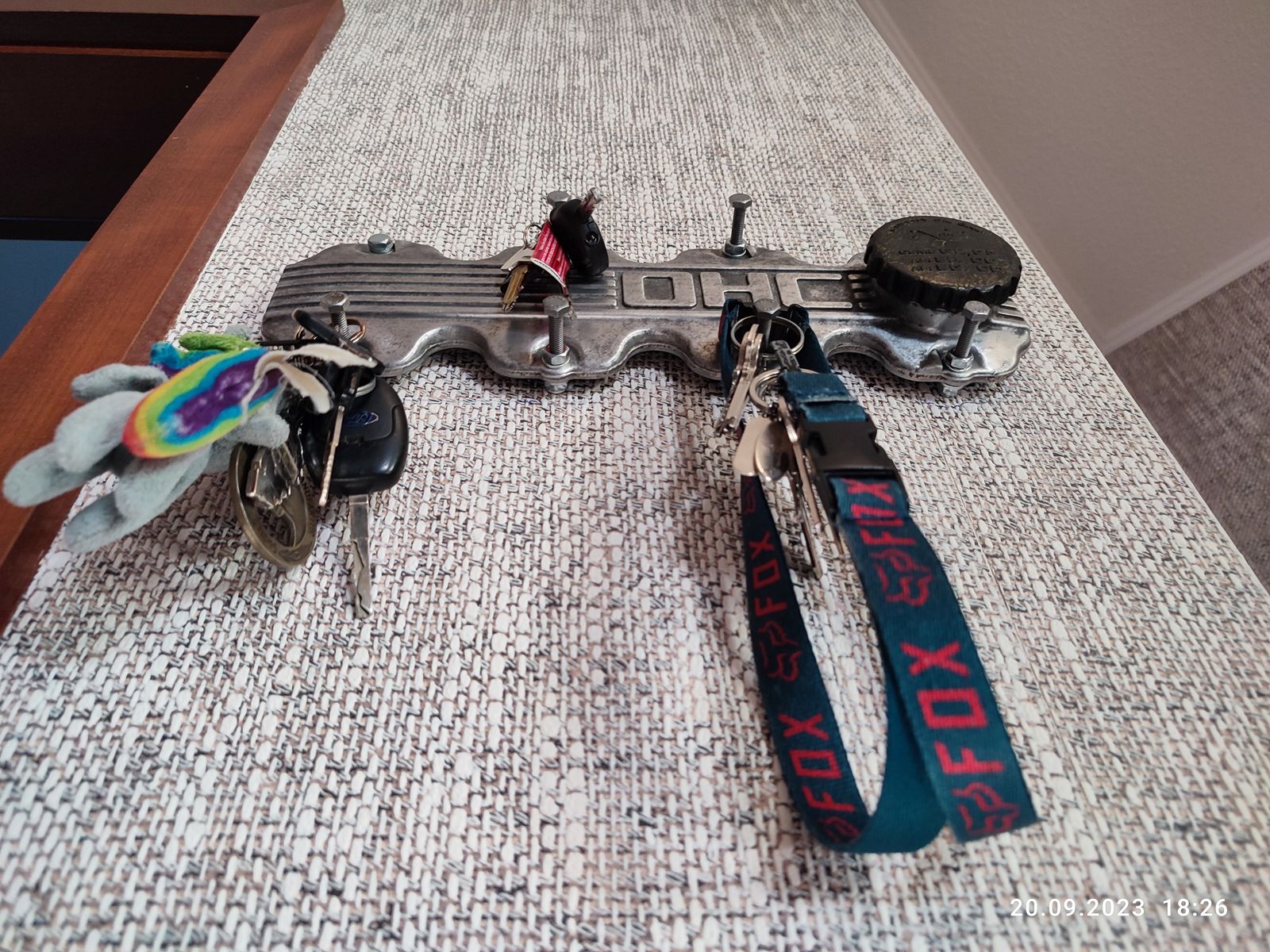

    Wenn man dann auch noch einen vierbeinigen Freund im Hause hat, der den Anhänger und das Band der Schlüsselbunde sehr interessant findet, so kann man aus den Umständen einem alten Ventildeckel neues Leben einhauchen - in Form eines Schlüsselbretts.

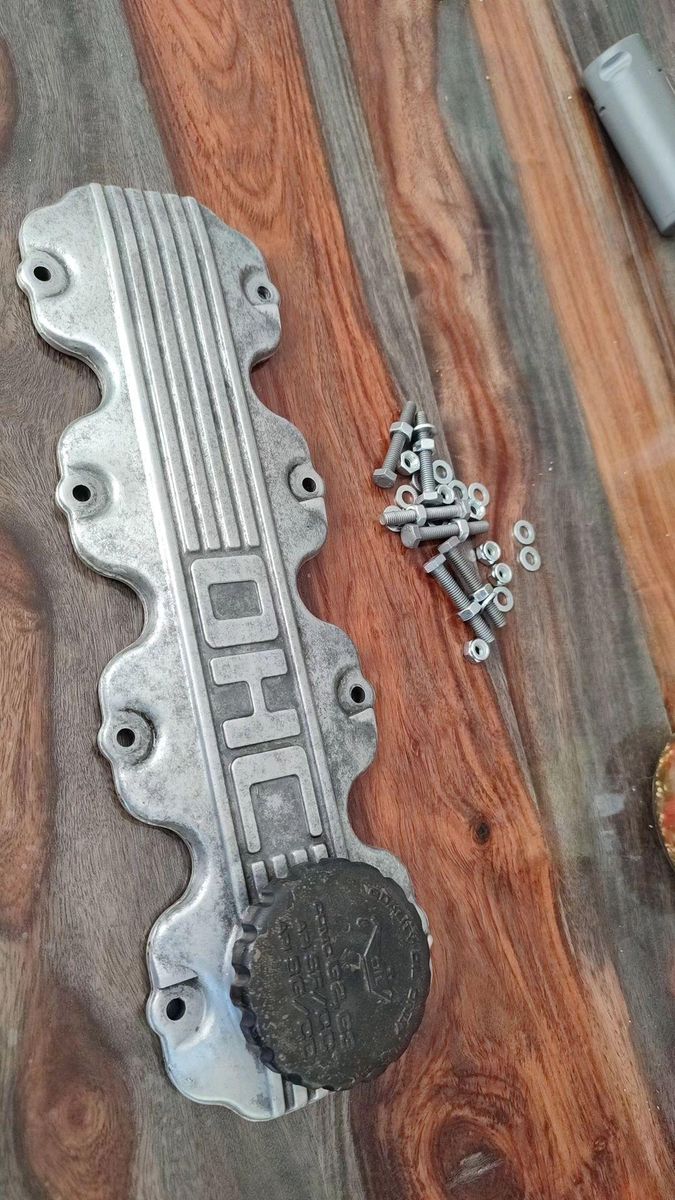

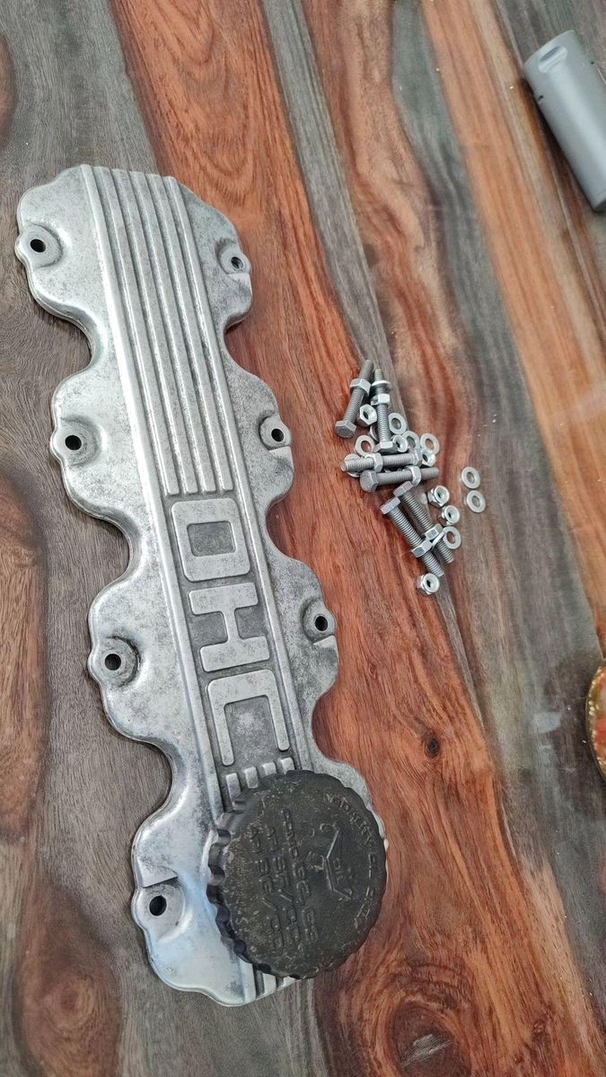

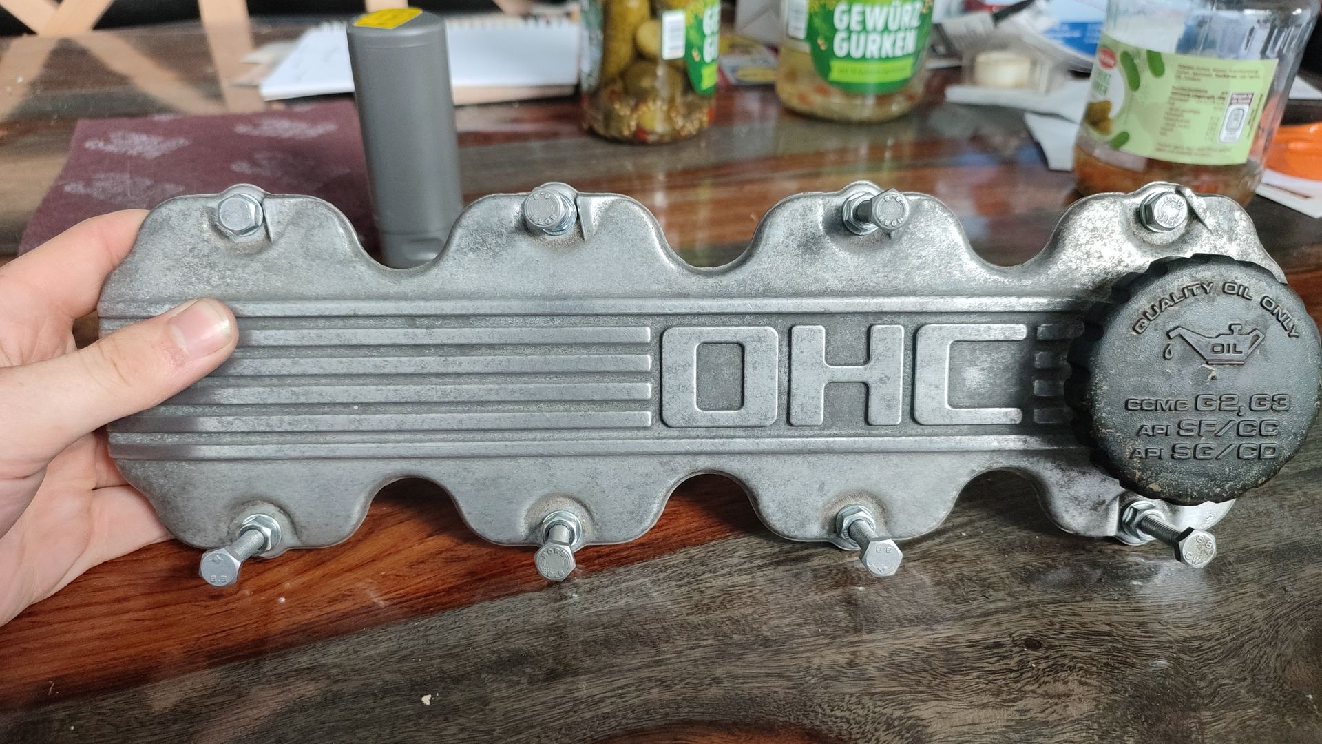

    Die Materialien die ich genutzt habe:
    - Ventildeckel
    - 2x 8mm Dübel
    - 2x 6x40 Sechskant-Holzschrauben
    - 2x 10mm Aluminium Distanzhülsen (Eigenbau)
    - 6x M6x40 Sechskantschrauben
    - 14x 6mm Unterlegscheibe
    - 6x Muttern M6
    - 6x Muttern M6 selbstsichernd
    (nicht alle Materialien auf dem Bild vorhanden)

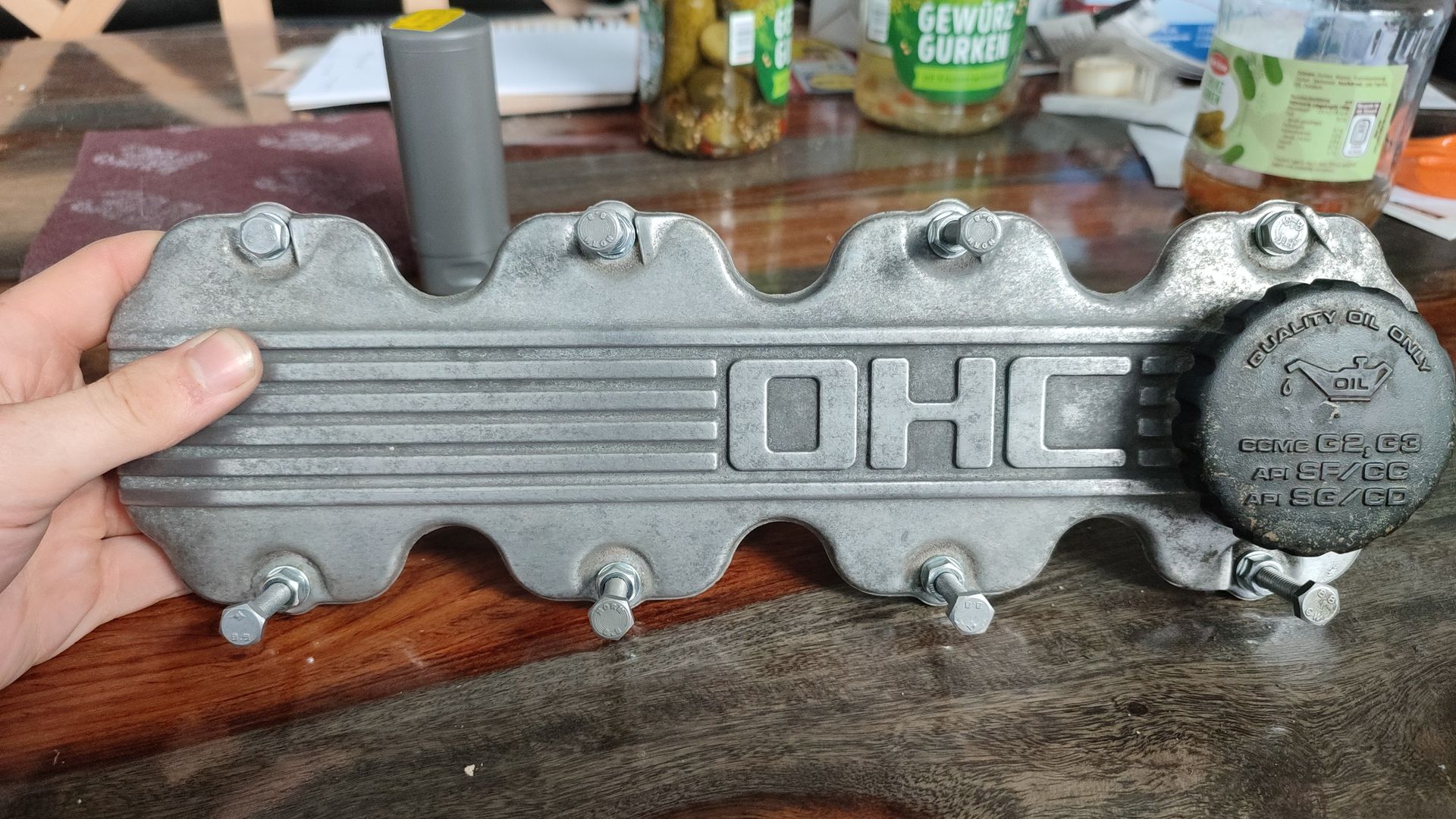

    Den Ventildeckel habe ich an den oberen, äußeren Schrauben mit der Wand befestigt. Für den Abstand habe ich mir Aluminium Hülsen angefertigt, 10mm Durchmesser. 10mm Länge, 6mm große Bohrung. Die Hülsen werden vor der Montage über die 6x40 Holzschrauben gesteckt, sodass sie zwischen Wand und Ventildeckel sitzen. Zwischen Schraubenkopf und Ventildeckel liegt jeweils eine Unterlegscheibe.
    Auf die M6x40 Sechskantschrauben wird eine Mutter bis etwa zur Hälfte aufgeschraubt. Danach eine Scheibe aufgesteckt. Das ganze wird dann die h den ventildeckel geschoben und mit der Selbstsichernden Mutter befestigt. Hier ist zwischen jeder Mutter und dem Ventildeckel eine Unterlegscheibe, der Ventildeckel soll schließlich nicht beschädigt werden.
    Die Selbstsichernde Mutter wird so weit aufgeschraubt, dass die Schraube nur ein kleines Stück aus ihr raus guckt. Zum fixieren der Schraube, wird sie mit der vorderen Mutter gekontert.
    Eine nutzbare länge für Schlüsselbänder und Schlüsselbunde von ca. 20mm sollte sich dabei ergeben.

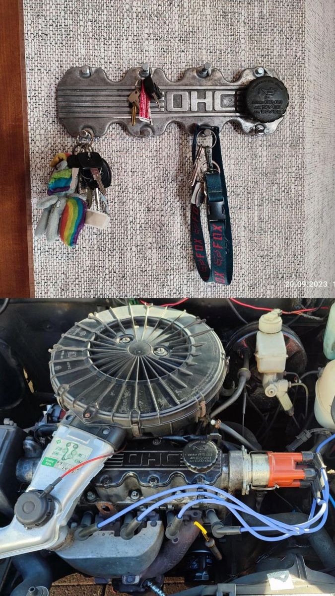

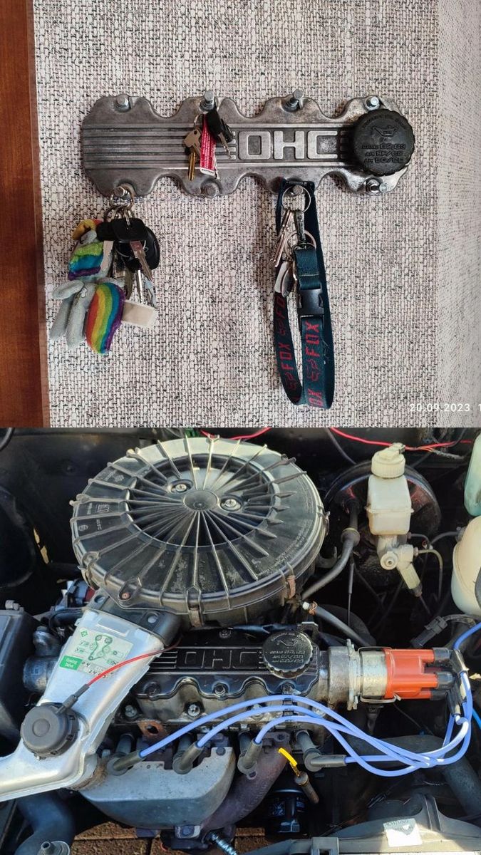

    Zum Schluss das Ganze Brett in beliebiger Position montieren, und schon hat man ein kostengünstiges Schlüsselbrett, was definitiv nicht jeder hat und qualitativ hochwertig ist!

    Was wohl gängiger wäre, ist aus einem Kombiinstrument und einer Cockpitverkleidung im Zusammenhang mit einem selbst gemachten Gehäuse, eine Art beleuchtetes Bild zu erstellen.
    Könnte man sich dann Abends beim Fernsehen zum Beispiel im Regal dann ansehen.

    Geiler Schlüssel Hänger! :love: :thumbup: 8)
