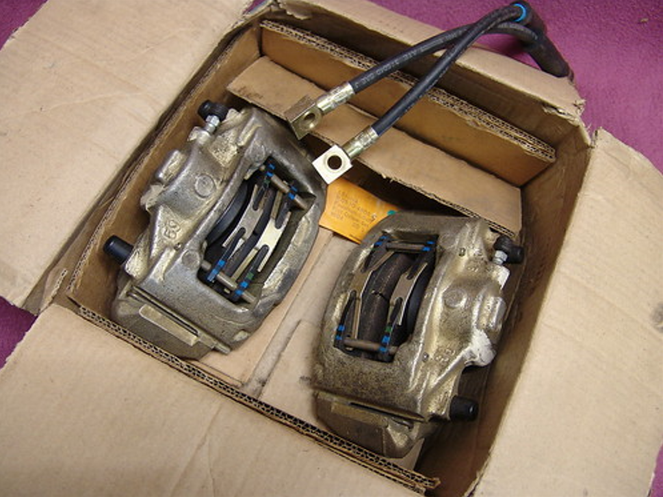

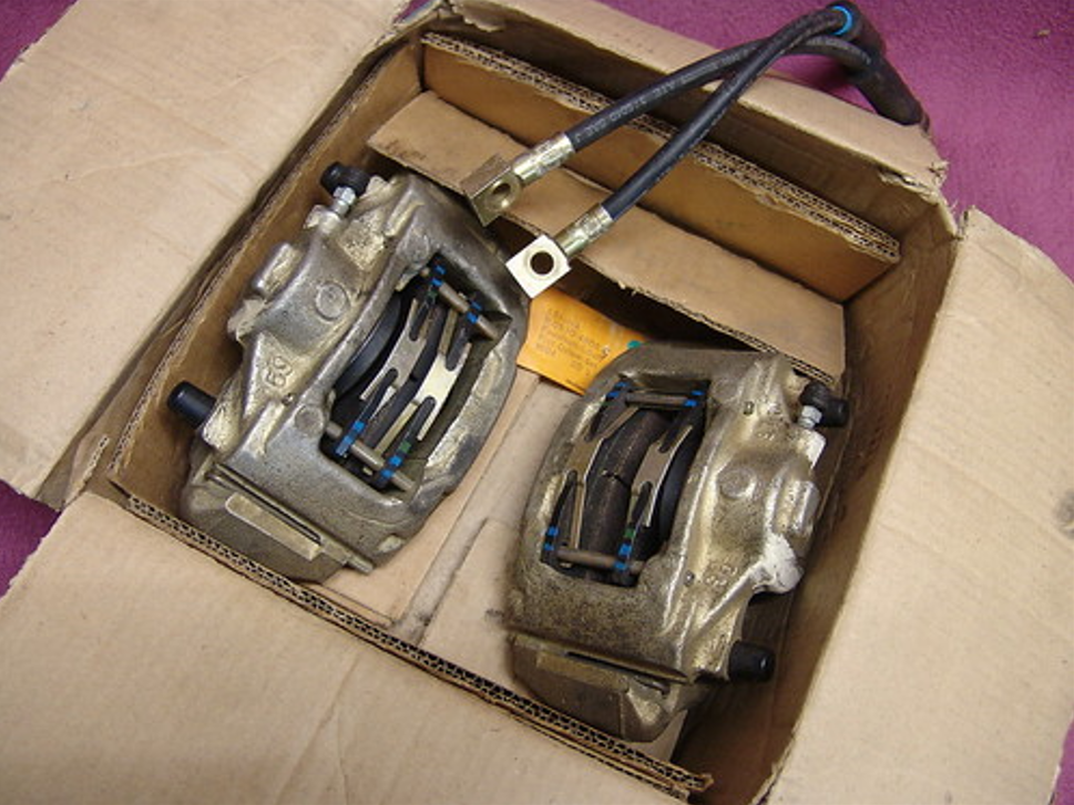

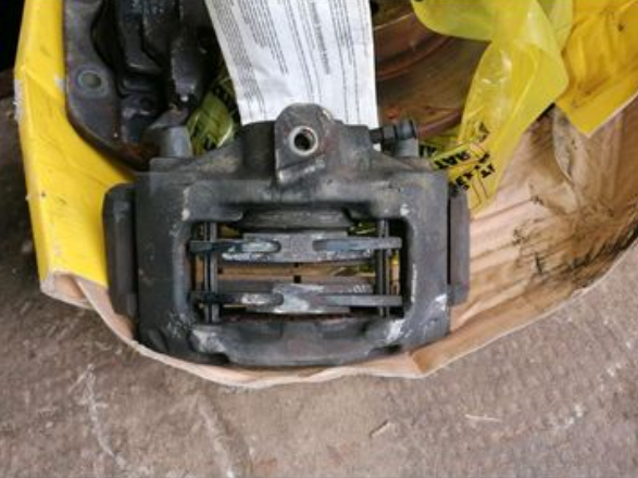

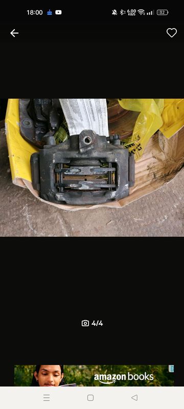

Ich habe bei Kleinanzeigen einen kompletten, gut erhaltenen Satz für die Vorderachse erstehen können. (Sattel, Scheiben etc.)
Beim umbauen habe ich festgestellt, das alles super passt. Außer die Anschlüsse der Bremsschläuche. Bei den alten Sätteln war der Anschluss seitlich, bei den neuen quasi vorn. (Foto) Welche Schläuche muss ich besorgen?
