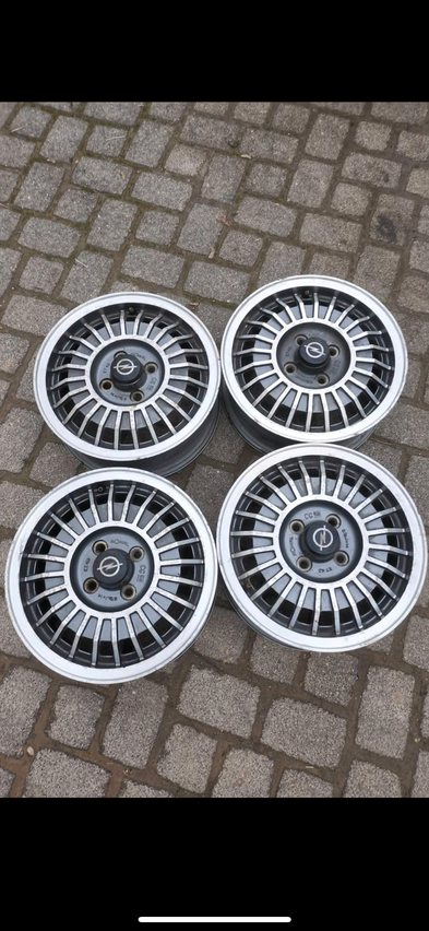

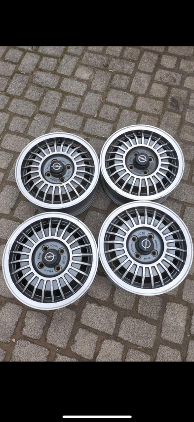

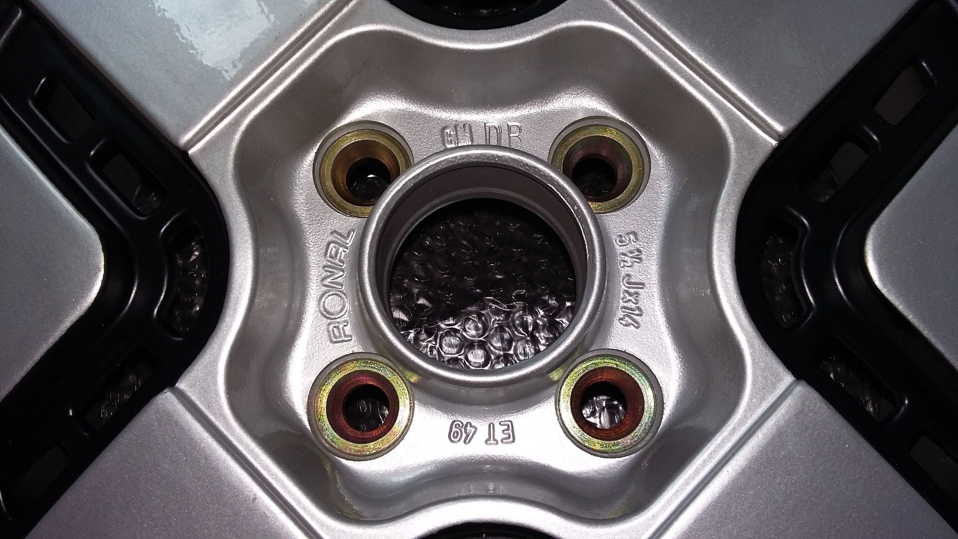

#3 Alles anzeigenDiese Ronal sind es .

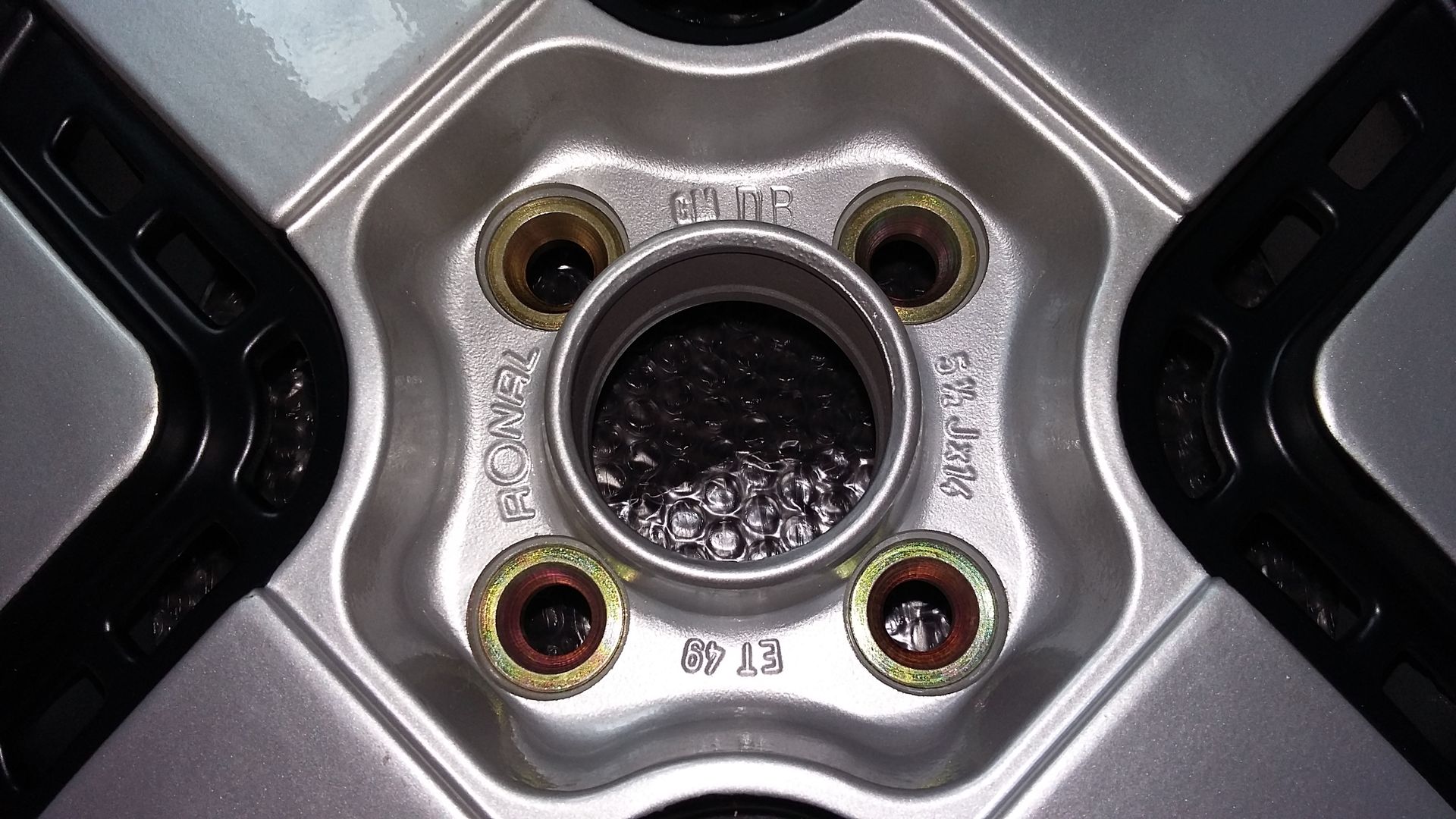

Dass sind Felgen vom Rekord E1, so viel mir bekannt gibt es für diese Felgen keine ABE passend zum Kadett D. Ob Du die Felgen über eine Einzelabnahme eingetragen bekommst, kann Dir nur der Prüfer Dines Vertrauens beantworten; dafür benötigst Du nur die auf den Felgen zu findende KBA-Nummer.
Ob die Felge mit der 6 mm größeren Einpresstiefe noch genügend Freilauf hat, musst Du physisch austesten oder eben über den Sachverständigen in Erfahrung bringen. Die Felgen werden jedenfalls 6 mm tiefer im Radhaus stehen.

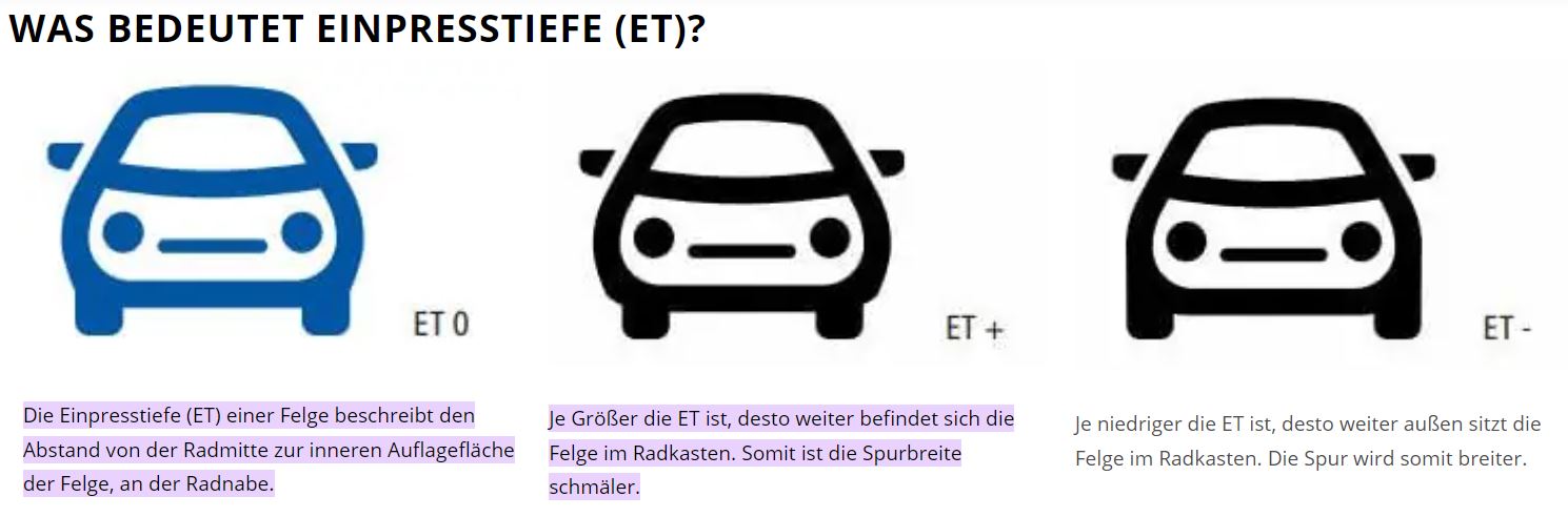

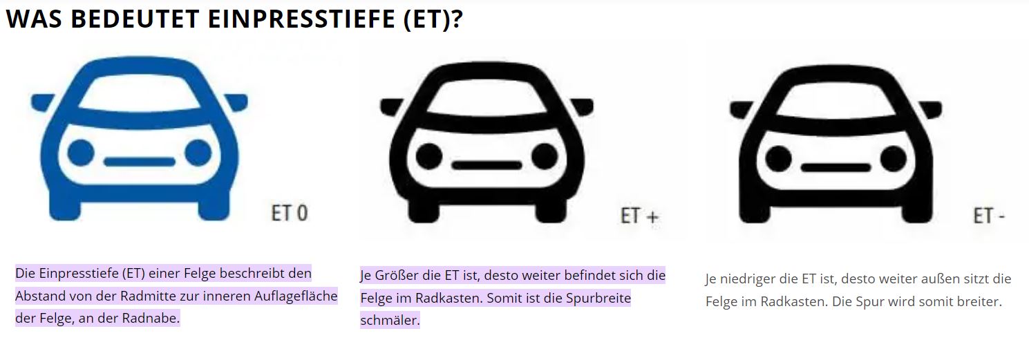

#6 Alles anzeigenJe Größer die ET ist, desto weiter befindet sich die Felge im Radkasten. Somit ist die Spurbreite schmäler. Je niedriger die ET ist, desto weiter außen sitzt die Felge im Radkasten. Die Spur wird somit breiter.
Ich denke mit dem nachstehenden Bild ist es nicht einfacher zu erklären...
#7 Alles anzeigenJe Größer die ET ist, desto weiter befindet sich die Felge im Radkasten. Somit ist die Spurbreite schmäler. Je niedriger die ET ist, desto weiter außen sitzt die Felge im Radkasten. Die Spur wird somit breiter.
Du hast Recht, ich hatte 49 und 43 gedanklich vertauscht
