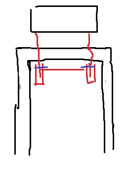

    mit dem Finger in die Rückenlehne rein und Fühlen wo links und rechts die Splinte sind.
    Dann an Spint fummeln, versuchen zu drücken/ziehen.
    Am besten mit einer zweiten Person, welche die Kopfstütze leicht nach oben zieht und so feststellen kann, wann eine Seite lose ist. Dann die zweite Seite.
    Anbei ein Bild, die blauen Striche sind die Splinte.
