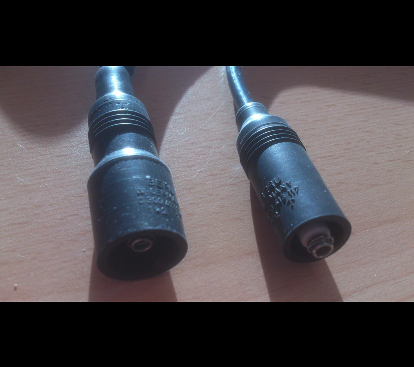

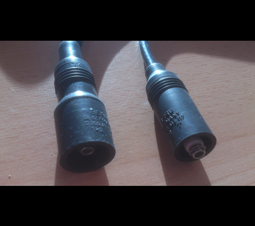

    Die neueren Verteilerkappen sind faktisch identisch mit den alten, nur haben sie soweit ich weiß etwas dickere Dome wo die Zündkabel draufstecken. Ich meine die alte Version ist mittlerweile komplett durch die neue ersetzt worden. Zu den o.g. Marken kann ich nichts sagen ... aber muss nicht schlecht sein.
    Mein Tip wäre Finger, Kappe und Zündkabelsatz komplett zu erneuern und dabei gleich auf das neue System umzustellen.
    Hier kann man den Unterschied gut sehen:
    Links: Zündkabel für neuen Verteiler
    Rechts: Zündkabel für alten Verteiler.
    Danke Dir. Dann werde ich mir meinen Verteiler und Kabel nochmal genau ansehen, ob altes oder neues System verbaut ist. Zu der "Systemfrage" habe ich auch noch einen anderen thread gefunden. Was die Marken betrifft ist lt. Internet Vemo wohl in Ordnung. Ein paar andere Meinungen wären natürlich gut.
