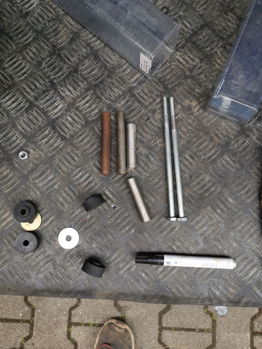

Hast du die Führungshülse gekürzt?
Der Federweg darf nicht hart begrenzt werden, um das Einfedern etwas zu begrenzen würde ich Gummihohlfedern auf die Dämpfer stecken. Die vom Golf 3 haben bei mir gepasst.
