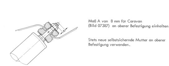

    1. Beim City sind die hinteren Stoßdämpfer sehr schräg eingebaut. Man darf die oberen Gummis nicht zu straff zusammenschrauben.

    Haben die unteren Dämpferhülsen den richtigen Durchmesser, wenn zu gross dann hat die Schraube da zu viel Spiel, das hört sich dann furchtbar an
