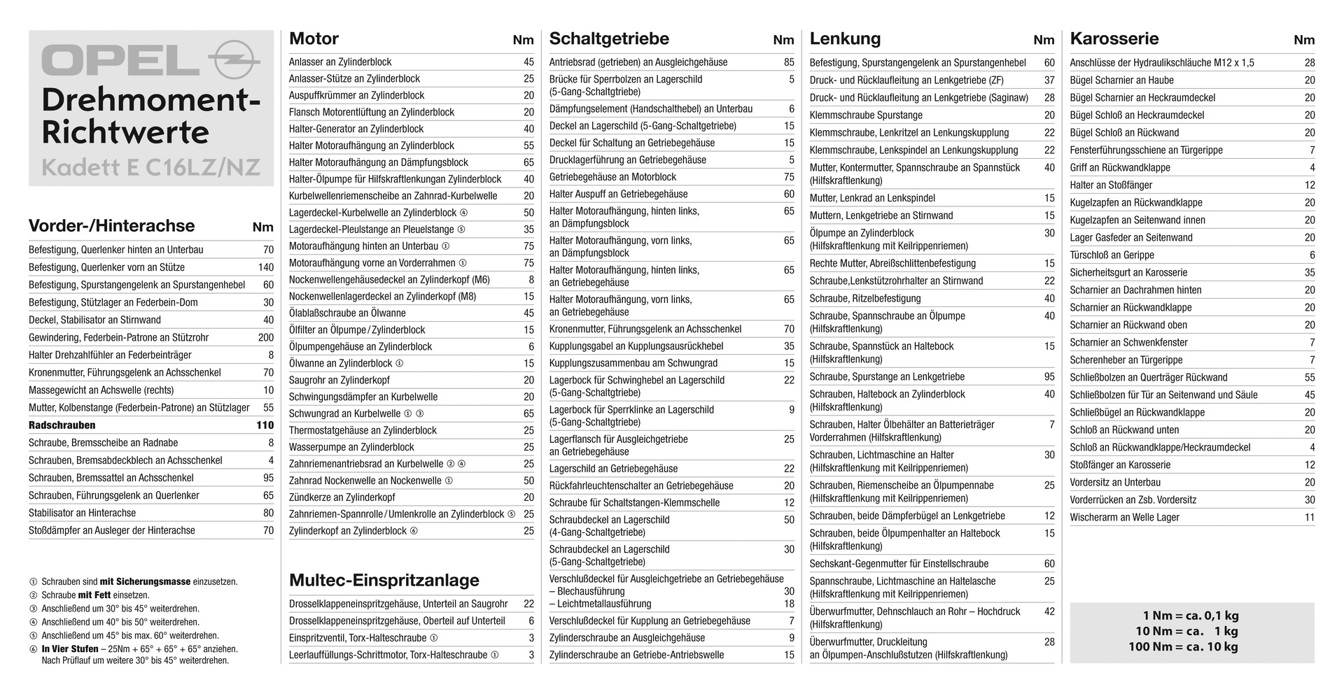

#2 Hallo Jochen,
denke, da kann ich helfen.
Ich habe mir vor einigen Jahren Tabelle zusammen gestellt mit den meisten Drehmomentwerten beim Kadett E. Die Werte müssten für den 1.3S bis auf die Multec-Einspritzanlage identisch sein.
Tipp: Diese habe ich ausgedruckt und in meinen Werkzeugwagen gelegt.

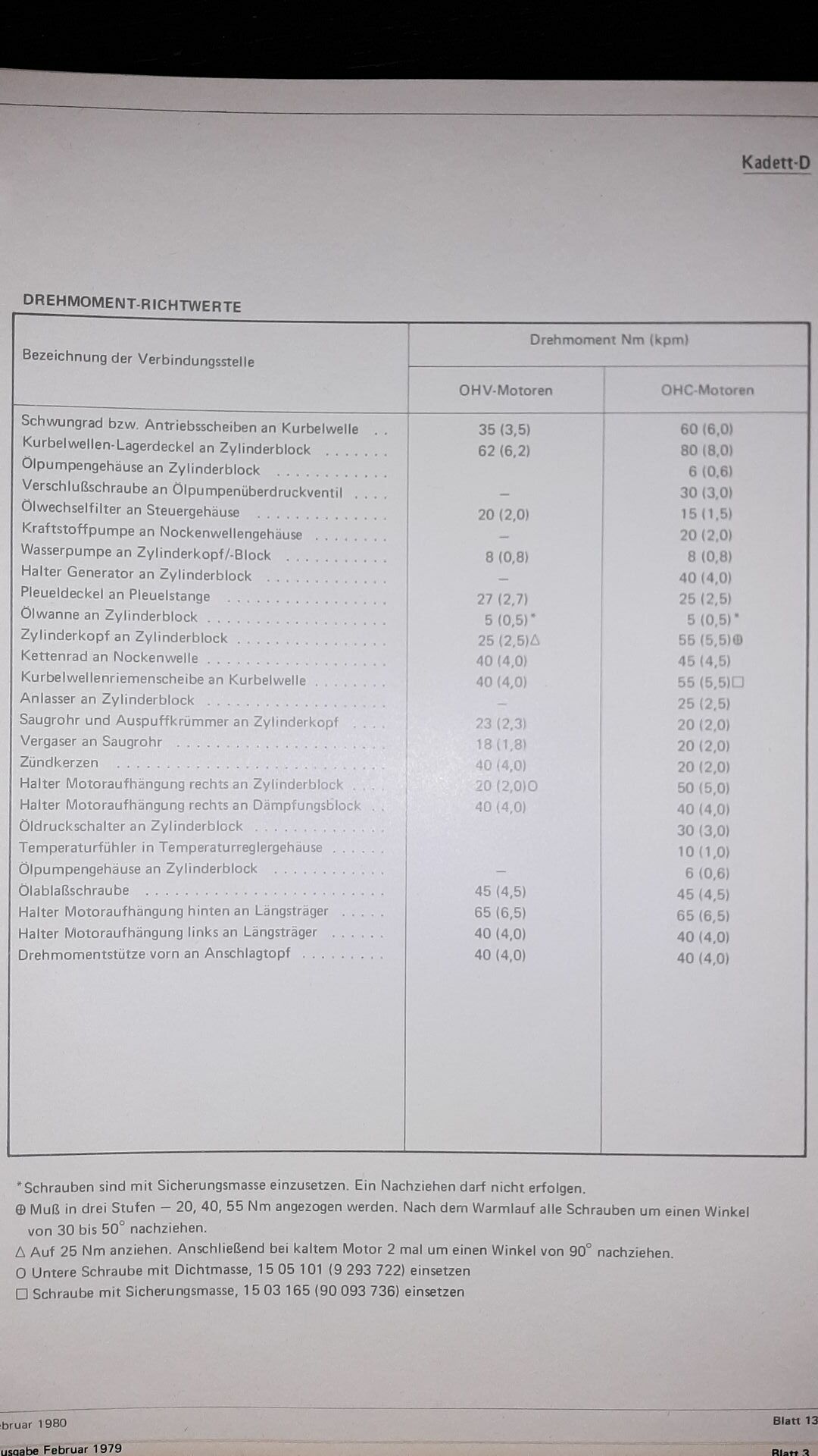

Hallo DreamOpel
die Anzugsmomente beim Kadett D 13N und 13S Motor weichen in einigen Punkten von denen des Kadett E ab; was aber nicht heißen muss, dass die Drehmomente vom Kadett E falsch sind. Der OHC-Motor war ja Anfang der 80´er Jahre noch relativ neu und Opel musste mit diesem ja noch so seine Erfahrungen sammeln.
Gruß Strahli
