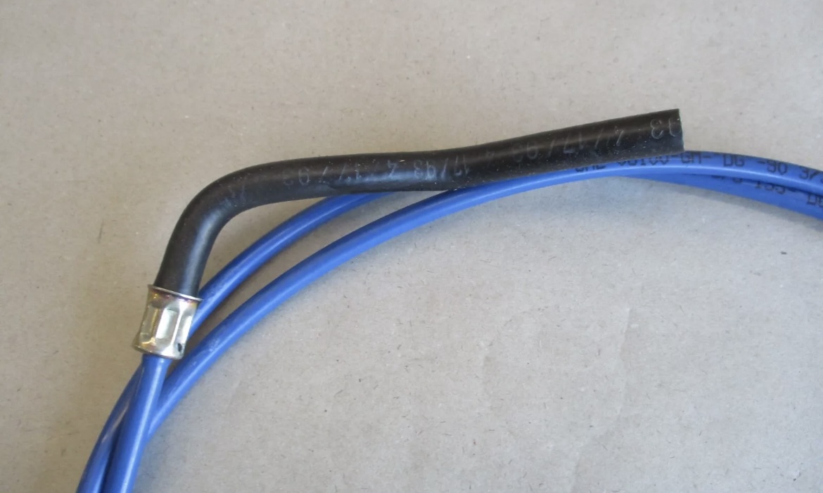

Benzinleitung wechseln Astra F C20XE -Wie?
    Google mal nach C20XE Benzinleitungen, da findest du die Antwort
    Die Leitungen sind normalerweise oben an der Einspritzleiste verschraubt und weiter unten dann auf die Benzinleitung, die von hinten kommt, aufgesteckt und mit einer Schelle fixiert.
    Falls Metallstücke dazwischen sind, braucht man die nicht unbedingt, diese sorgen nur für eine sichere Leitungsführung
