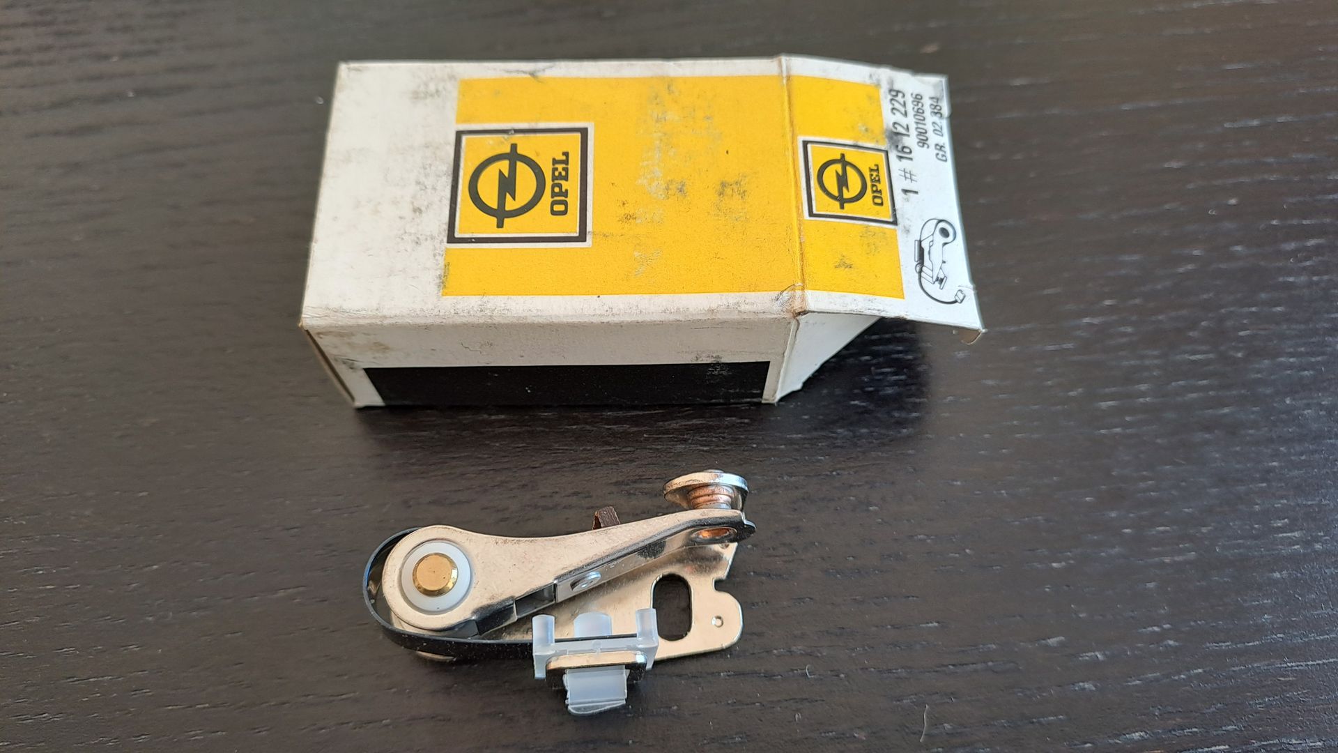

    Du benötigst für Deinen Delco Zündverteiler diese Teile:
    12 12 833/ GM 03479004 Unterbrecherplatte (Delco) für Zündverteiler 12 11 0 88 /-090 Motor 1.0S & 1.2-OHV
    16 12 229/ GM 03470026 Unterbrecherhebel und Kontaktträger für Zündverteiler 12 11 088/-090 Motor 1.0S & 1.2-OHV

    Hallo Bernd,
    habe gerade nochmals in meine Lagerliste geschaut, von den Unterbrecherkontakten habe ich sogar 10 neue original Ersatzteile aus meiner Zeit in den 90´er Jahren liegen. Also falls Bedarf besteht, einfach eine kurze Nachricht mittels PN schreiben.
    Gruß Strahli
    Unterbrecherkontakt Modelle ab 1966 Corsa A CC (93, 94, 98, 99) (45 PS, 09.1982 - 03.1993 Bj)
    Corsa A Kastenwagen (45 PS, 02.1986 - 04.1989 Bj)
    Corsa A Limousine (91, 92, 96, 97) (45 PS, 09.1982 - 09.1992 Bj)
    Kadett D Limousine (54 PS, 09.1979 - 07.1984 Bj)
    Kadett D Limousine (60 PS, 09.1979 - 07.1984 Bj)
    Kadett E Limousine (55 PS, 09.1984 - 07.1986 Bj)
    Kadett E Caravan (55 PS, 09.1984 - 07.1986 Bj)
    Kadett E CC (55 PS, 09.1984 - 07.1986 Bj)
    Kadett E Kastenwagen (55 PS, 09.1984 - 07.1986 Bj)
    Rekord E1 Limousine (60 - 90 PS, 09.1977 - 10.1982 Bj)
    Rekord E1 Caravan (75 - 90 PS, 09.1977 - 10.1982 Bj)
    1612229 / GM 03470026

    ahlzeit,

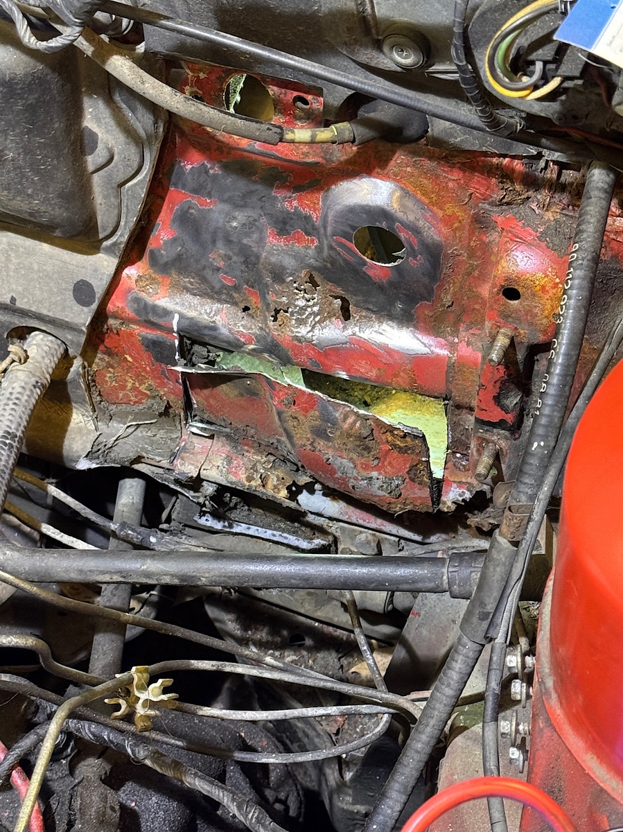

    Jaja…, is ja schon gut. Foto kommt heute, ich war zwischenzeitlich mit den 13 Stufen meiner Holztreppe beschäftigt.. andererseits hat sich die Frage eigentlich ja auch erübrigt, wenn ich bei Strahli die Kontakte bekommen habe… ich habe aber als Wiedergutmachung für dich auch ein paar Fotos von durchgefaulten Spritzwand…
