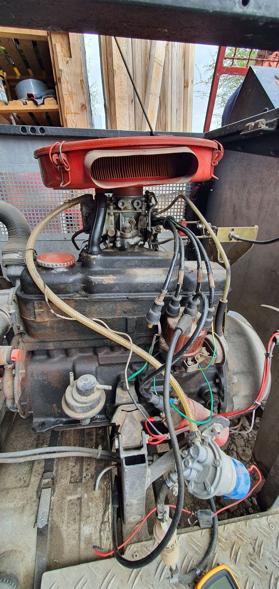

Was für ein Motor ist das..
    ich habe ein etwas ungewöhnliches Anliegen und hoffe ihr könnt mir weiterhelfen.
    Wir sind ein Fliegerclub und wollen eine alte Schleppwinde wieder flott machen.
    Der Verbaute Motor scheint aus einem Kadett C ??? zu sein.
    Beim googeln der Nummer auf dem Zylinderkopf kam folgendes raus.
    Zylinderkopf 1.0 1.2 OHV 10N 10S 12N 12S Original Opel Kadett A B C D 90027251
    Wie könnten wir noch den Motortyp identifizieren zwecks Ersatzteilen?

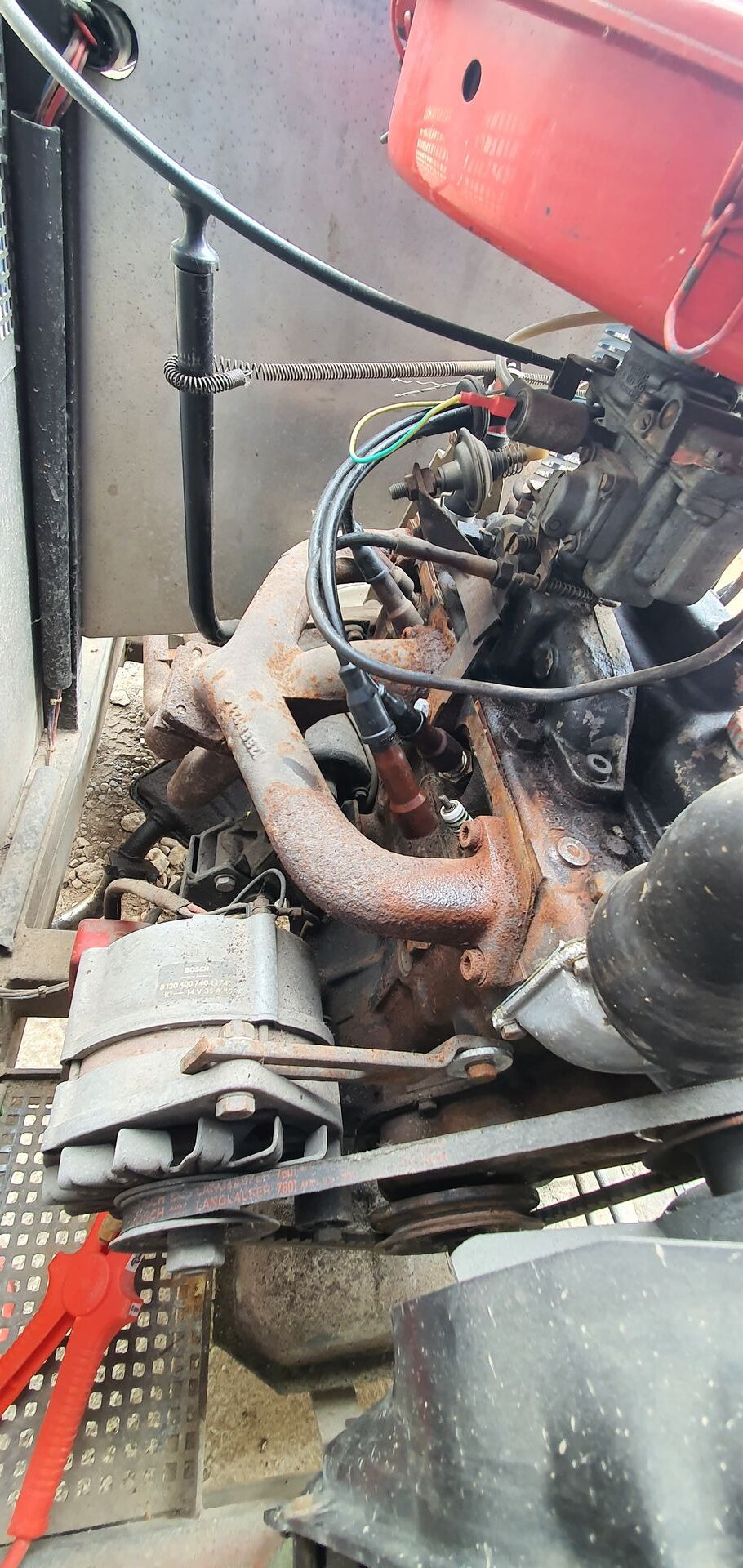

    Derzeit kein Zündfunke (VW Zündspule verbaut) und Benzinpumpe kaputt ( da hatte jemand ne externe elektrische verbaut).
    Anbei mal Bilder von dem Motor.
    Vielen Dank schon mal.
    Grüsse
    Christian

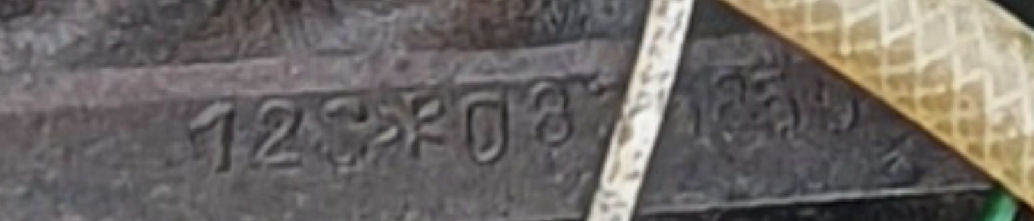

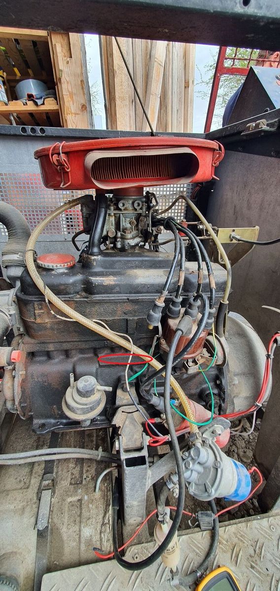

    Was ich Rot Markiert habe, da steht eine Motornummer, 12 kann ich so sogar lesen, also ist es schon mal ein 1200er, welcher genau, kann ich so nicht lesen.
    Ja, kann gut sein, ein 12S...
    12S
