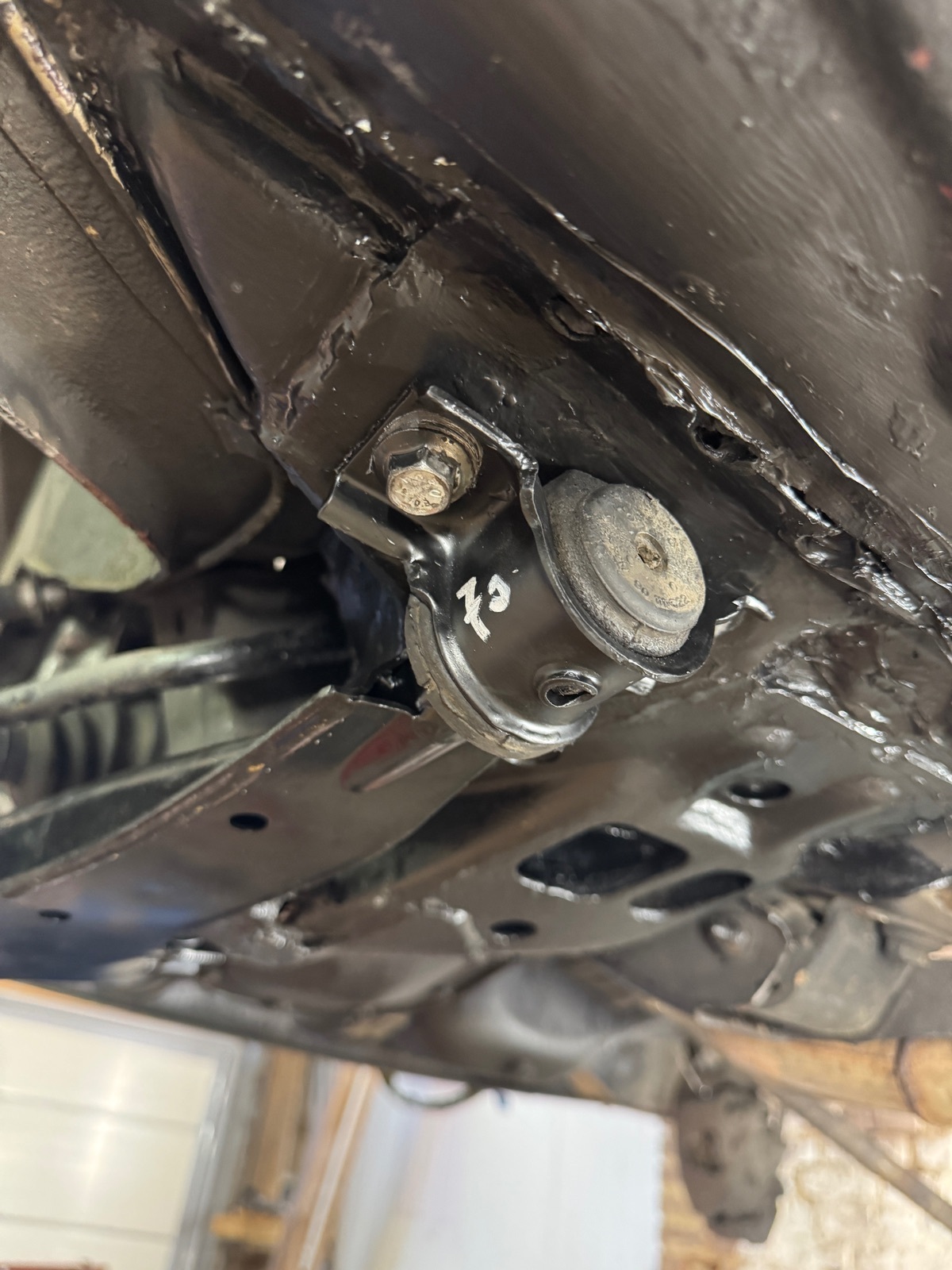

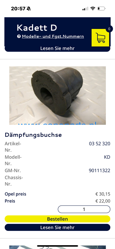

die neuen Buchsen würde ich mir auf eine kleine Runde Holzplatte schrauben. Mit einer großen Unterlegscheibe und einer entsprechenden Schraube durch das Mittelloch die Buchse stramm anschrauben. Anschließend in die Metalldrehbank vorsichtig das Material, was zu viel ist abtragen.
Mit einer Flex wird es zu ungenau und das Gummi wird zu heiß.
