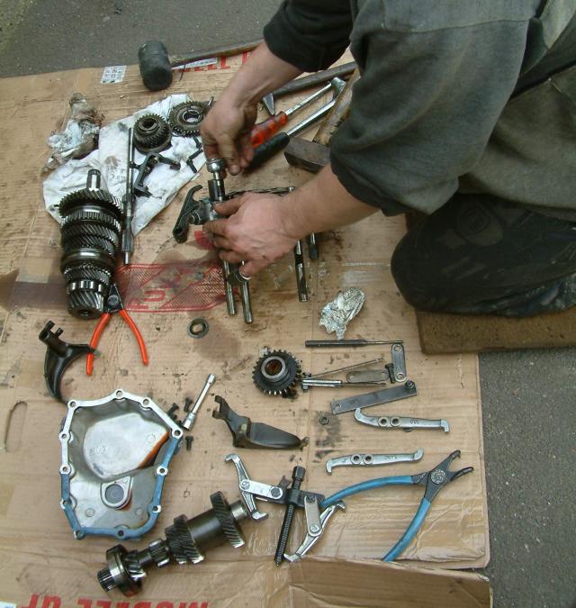

    Hi Leute.
    Endlich bin ich mal dazu gekommen mein Getrieblein zu IDn :bannerlol:
    Gespendet aus meinem Champion F16 C3,55 zusammen mit dem C20NE :)

    Naja, was heißt Fachmann für Übersetzungen...
    Ich hab selber einige verschiedene F16-Getriebe rumliegen und da hat mich mal interessiert wie sich die einzelnen Übersetzungen zueinander verhalten.
    Hab sowohl CR- also auch WR-Getriebe schonmal zerlegt und weil ich über die verschiedenen Gangübersetzung sooooo viele unterschiedliche Sachen gehört hab, hab ich beim Zerlegen auch gleich mal die Zähne der einzelnen Gänge nachgezählt :D :D :D
