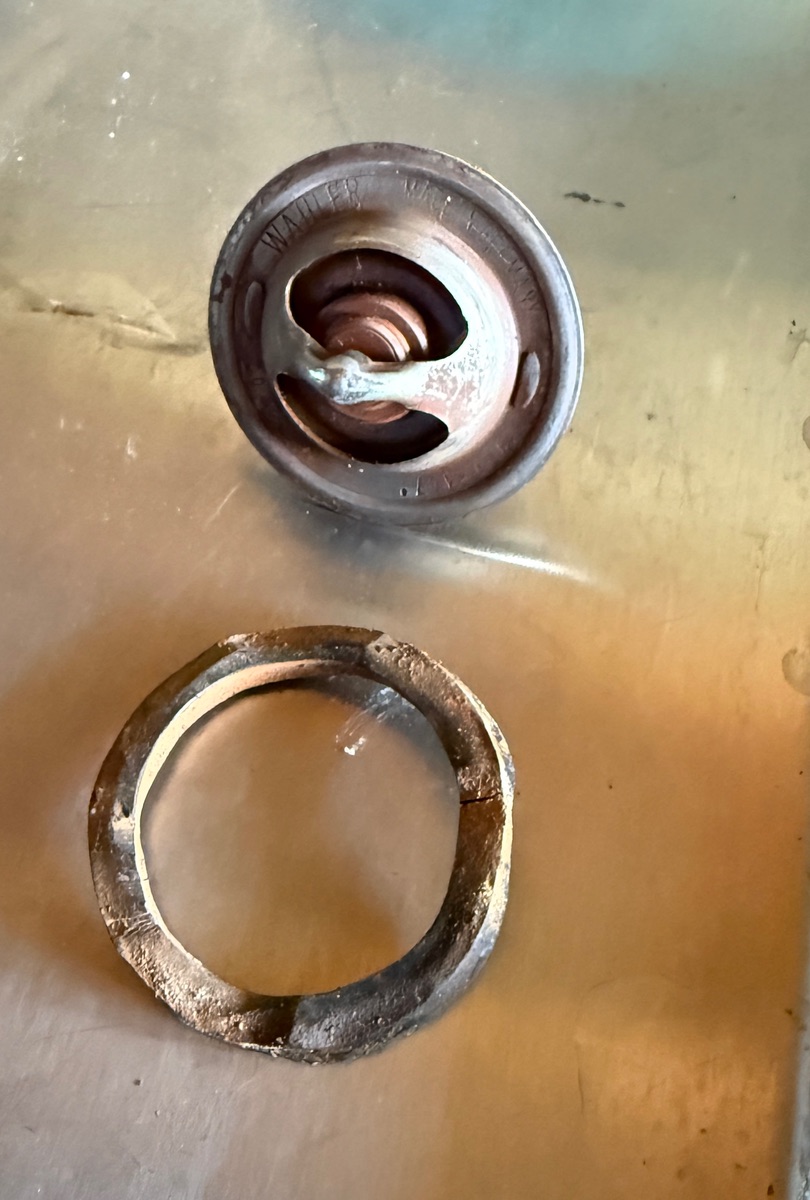

    nachdem bei meinem Kadett D 1.2S die Motortemperatur immer langsamer stieg habe ich mich auf die Fehlersuche gemacht und festgestellt, dass der große Kühlkreislauf immer geöffnet ist. Also vermutlich das Thermostat 🤔. Leider habe ich keine Explosionszeichnung o.ä. um festzustellen wo überall Dichtungen bzw. Halteklammer sitzen sollen 😏. Verbaut waren eine Flachdichtung unter dem Thermostat, dann das Thermostat und anschließend eine Klammern, die vermutlich die Sicherung darstellt.
    Ist das korrekt?
    Hat jemand ein Foto, Zeichnung o.ä.?

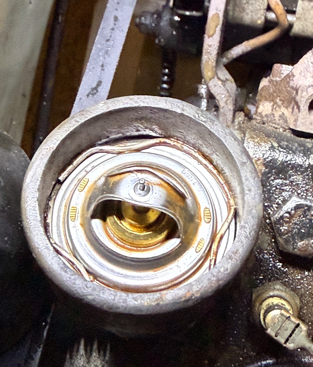

    In das Thermostatgehäuse der Wasserpumpe wird gereinigt und die neue Dichtung, die ca. 4 mm dick ist eingelegt. Darüber wird das Thermostat gelegt und mit der Spannklammer, die anschließend in einer Nut sitzt gehalten.

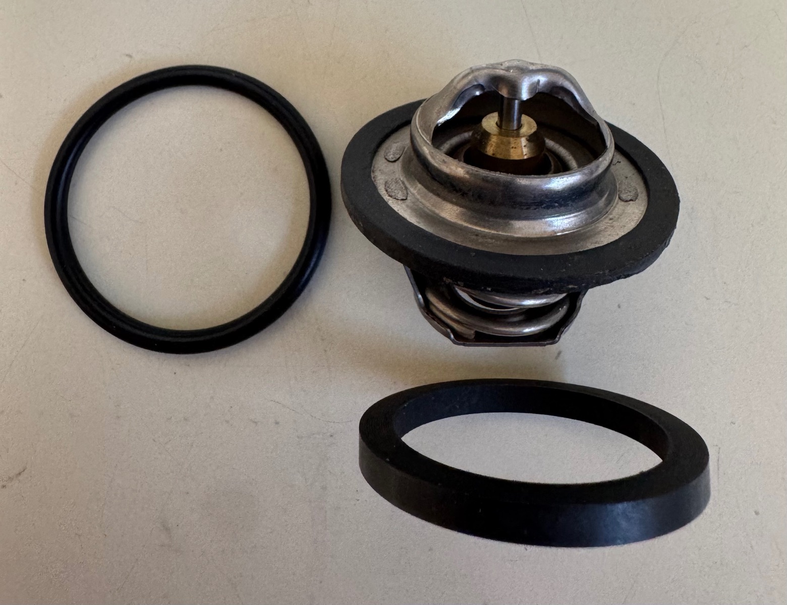

    Bei einem neuen Thermostat sind meistens verschiedene Dichtungen beigelegt, Du benötigst die kantige im Bild unten.
