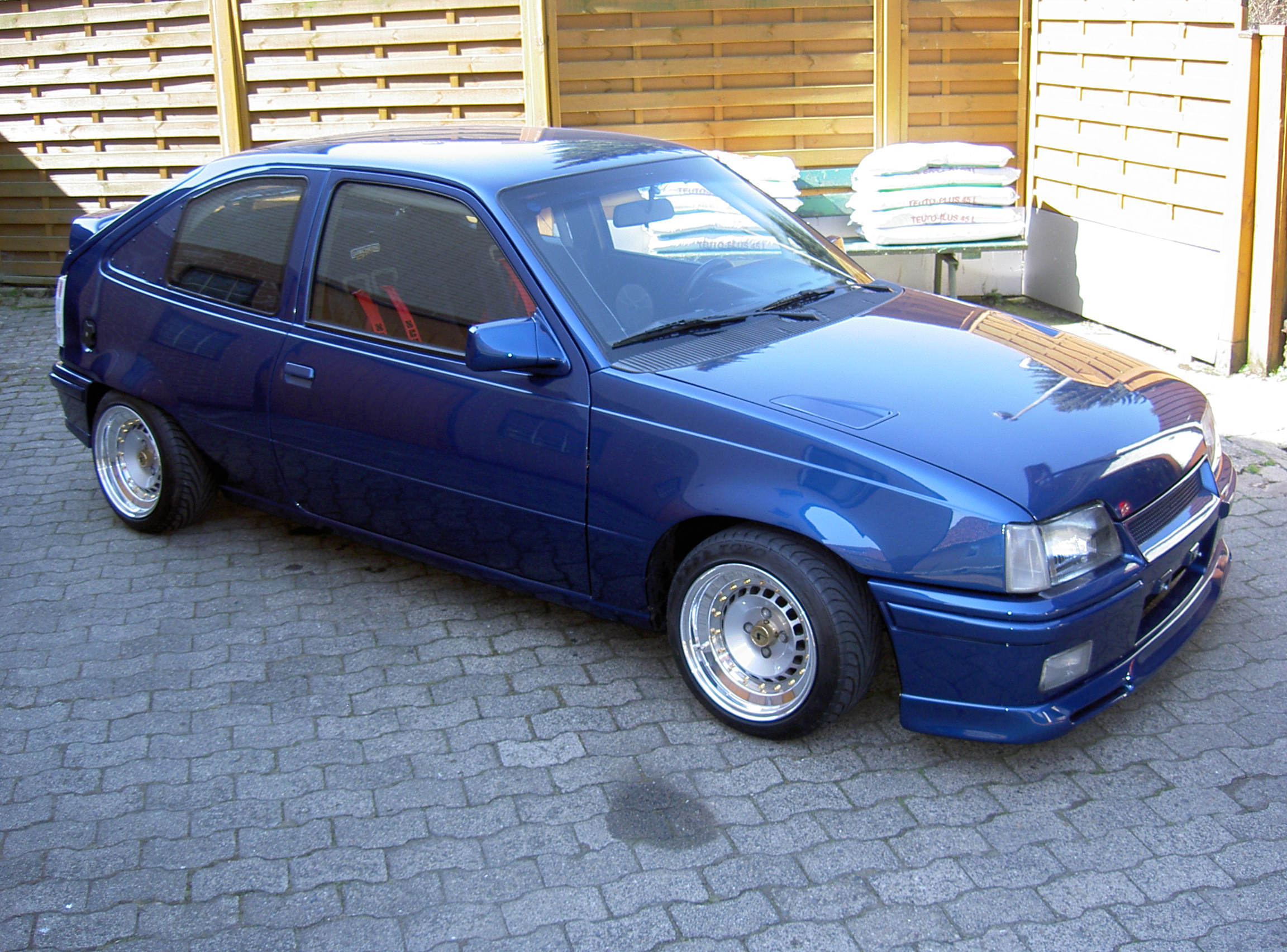

#6 Also ich bín auch grad drüber sie zu cleanen..... eigentlich kein Ding..... zuerst rupft du die leiste einfach raus.... danach Sicke saübern, Mittlere Leiste mit Holzstück umklopfen, Bleche mind. 1mm zuschneiden.... Die Blechstreifen einfach anheften danach säübern und aufzinnen, den rest eben Spachteln. Man sagt aber dies soll nach 3 Jahren einfallen, mal sehn wie es sich entwickelt.
