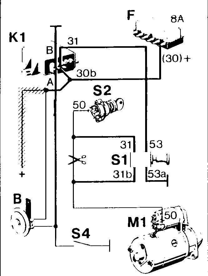

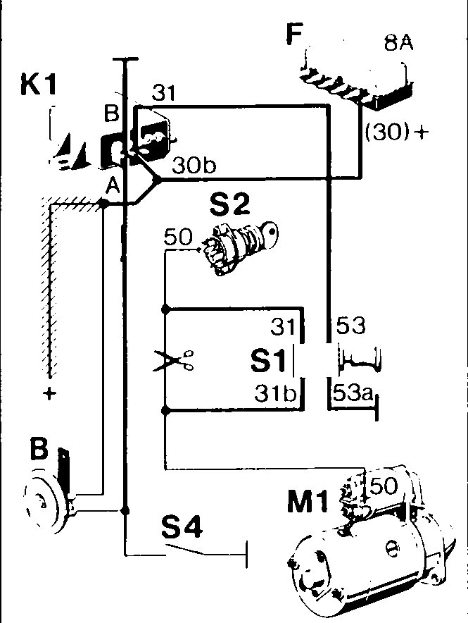

    Auch wenn die Nummer eine andere ist, dürfte es dieses Teil sein:
    Ich bekomme vermutlich noch diese Woche eine PDF zu diesem Teil. Wird dann ggf an Dich weitergeleitet. Anderenfalls poste ich wesentliche Texte hier.
