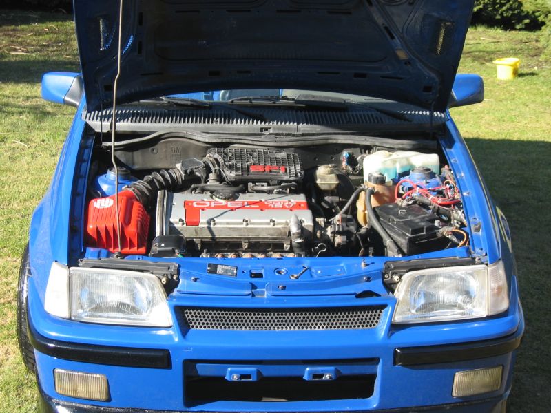

mein problem sieht folgendermaßen aus,ich fahre ganz normal mit meinem c20xe auf der landstraße schalte in den fünften gang und irgendwas im motorraum pfeift je höher die drehzahl desto höher auch der ton und über 200 hört mann nichts mehr warscheinlich ist der ton dann zu hoch um ihn noch zu hören. nun meine frage woran könnte das liegen?

 ich hab nen C14NZ und bei mir kommt auch hin und wieder mal nen pfeifen, genau im 5. gang, doch hab ich mir bisher darüber nie gedanken gemacht...ps: sieht schön aus dein motor, dein motorraum sieht ja saubere aus als mein innenraum
