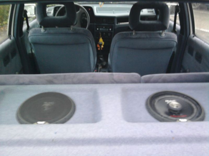

Zz hab ich verstärker und lautsprecher auf der hutablage... aber den verstärker tu ich in den kofferaum, hab schon eckelhafte berichte über unfälle gelesen ... aber die lautsprecher müssn dort bleiben... sind ja viel zu groß um sie vorne statt den originalen ein zu bauen! aber jtz hab ich mir meine hutablage runiniert mit den löchern ![]()

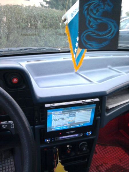

Danke... versteh alles auser das mit dem ISO Stecker!... Damit hab ich jtz mehrere probleme...
also hab in der bedienungsanleitung gelesen, dass ich remote kabel über das orange kabel am iso stecker anschließen muss... hab aber keinen plan wie ich das machen soll... hab dann das orange kabel rausgezogen (vom isostecker) und dabei ausversehen das violete (Glaub für beleuchtung) mit rausgezogen... jtz weiss ich nicht welches wohin gehört??! Und das mit dem dauerplus versteh ich auch noch nicht... das rote sollte es sein oder?... und wo muss das dan hin??
Danke...

1. Hab mein Radio (ProVision cmm 1700) ganz normal über ISO angeschlossen (ohne antennenkabel, geht nicht brauch nicht
 ) ... und der geht erst an wenn der Schlüssel bei II ist ... eigentlich sollte es schon bei I angehn oder nicht??... und ich muss manuel ausschalten damit er das abgespielte lied behält und ned wieder von vorne anfängt die cd ab zu spielen...

Also Kabeln ziehn! Wo am besten?
Hutablage will ich weg lassen da ich ungern einen schweren verstärker da drauf habe, kann ganz schön gefährlich sein bei einem event. unfall ...
aber hab schon die boxen und den verstärker angeschraubt... so hab ich die hutablage ruiniert... also ganz weg... weiss aber dann ned wo ich die boxen reinbaun soll... der verstärker und woofer haben im kofferraum locker platz.
