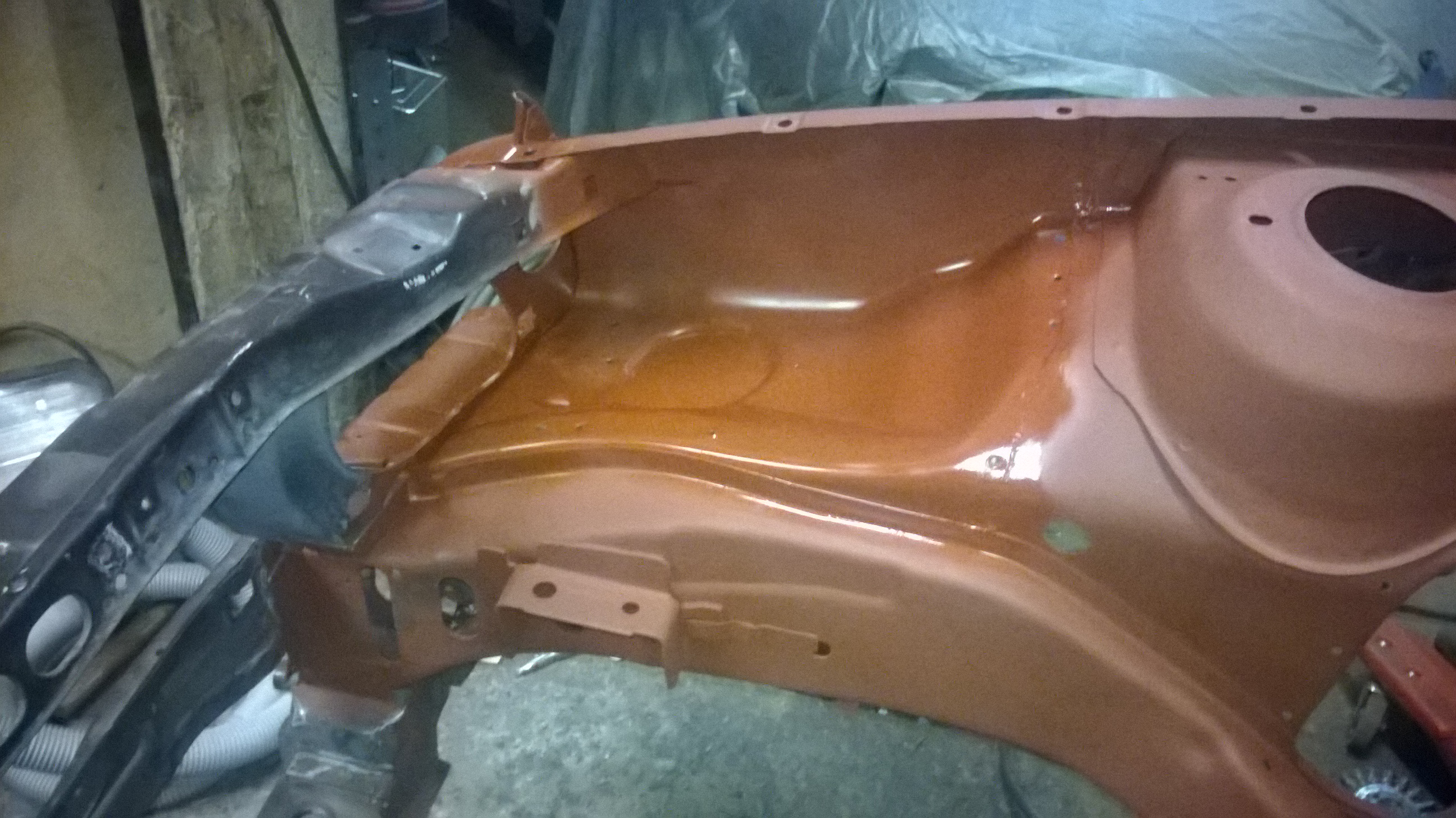

    Heute kam die schwarze Farbe zum Einsatz.

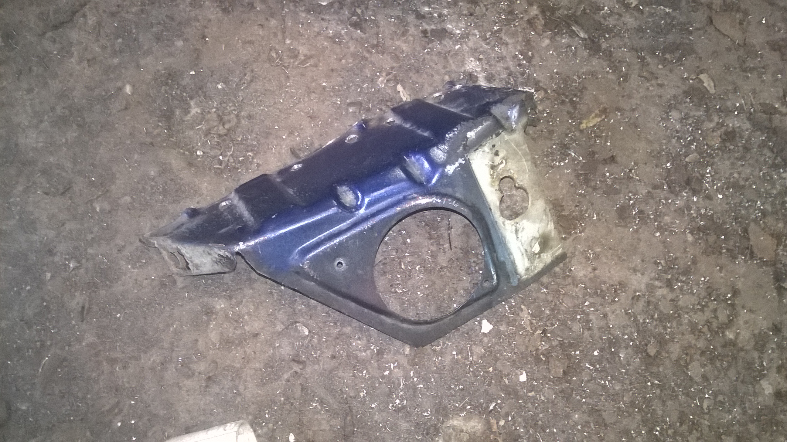

    Da ich zwischendurch an der Karosse nichts mehr machen konnte habe ich mir mal den alten Tank von meinem blauen raus gesucht.
    Ich war verwundert in welchem guten Zustand dieser doch ist.
    Leider musste ich fest stellen das der Anschluß vom Tankgeber anders ist (der blaue war Vorfacelift) und einen anderen Stecker hat.
    Also den Tankgeber vom verrosteten Tank ausgebaut und geprüft, da dieser immer "leer" gemeldet hatte.
    So wie die Spuren auf der Kontaktfläche deuten hatte der Besitzer immer nur halb voll getankt.
    Jetzt muss ich mir mal einen neuen Geber bestellen um diesen in meinen anderen Tank einzubauen.
    Der Stabi wurde noch gesäubert, die Federbeine teils auseinander gebaut und der Tank angefangen zu säubern.
    Jetzt geht wieder die Teile Suche los......
    Ab mitte kommender Woche erfolgt dann der Steinschlagschutz.

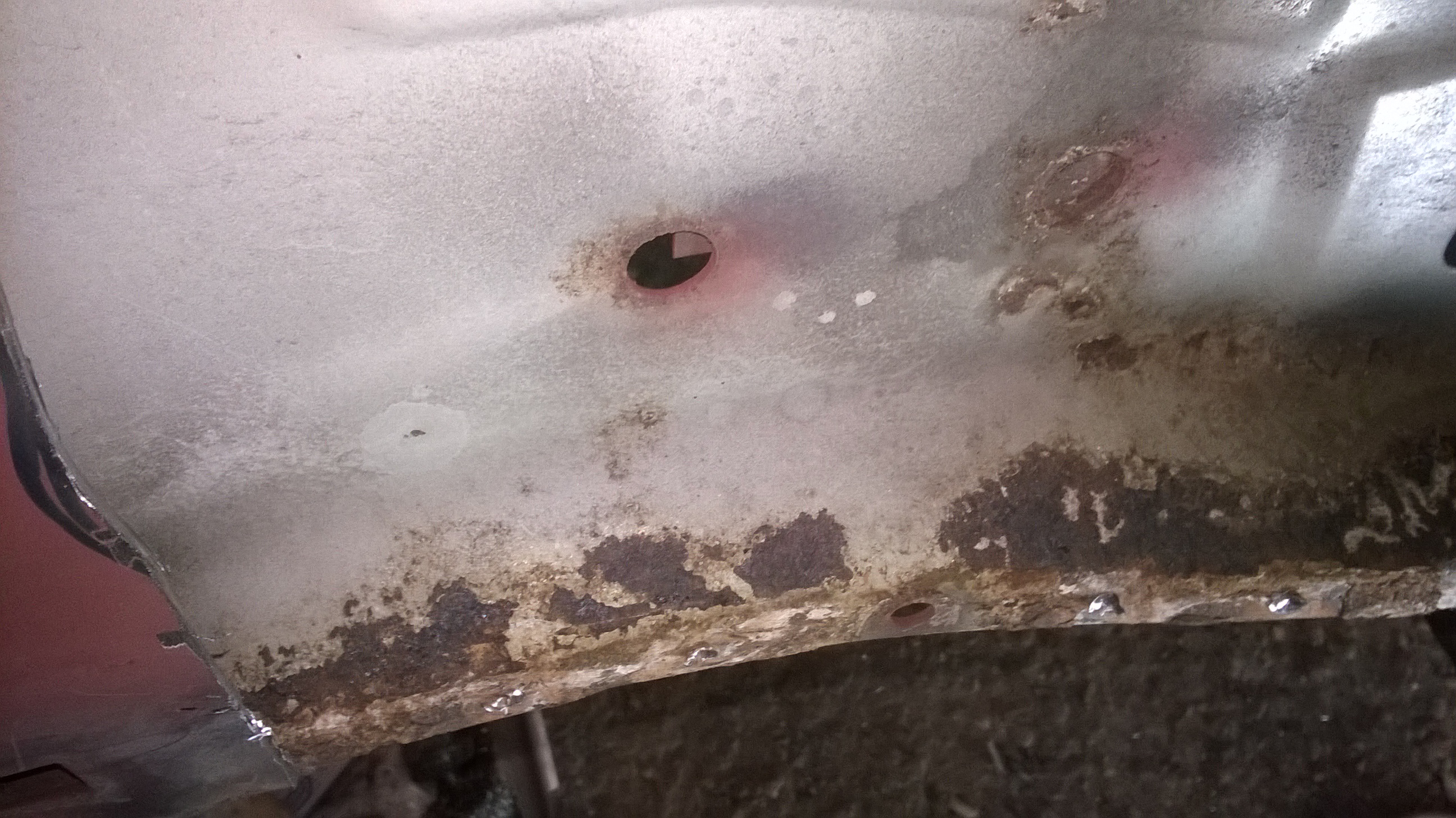

    Das sieht stark nach dem hinteren Eck aus vom Schweller / Radkasten.
    Um ehrlich zu sein wirst du mit einem Reparaturblech nicht weit kommen so wie da der Gammel drin sitzt.
    Ich würde an deiner Stelle selbst was anfertigen, habe ich auch gemacht.
    Ich hoffe das der Rest vom Auto besser aussieht.
