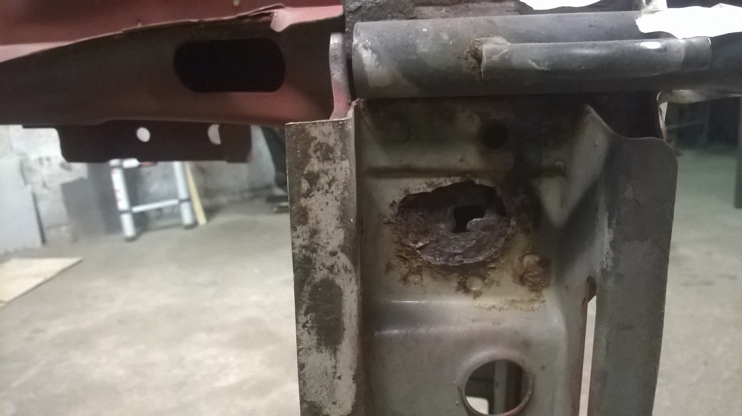

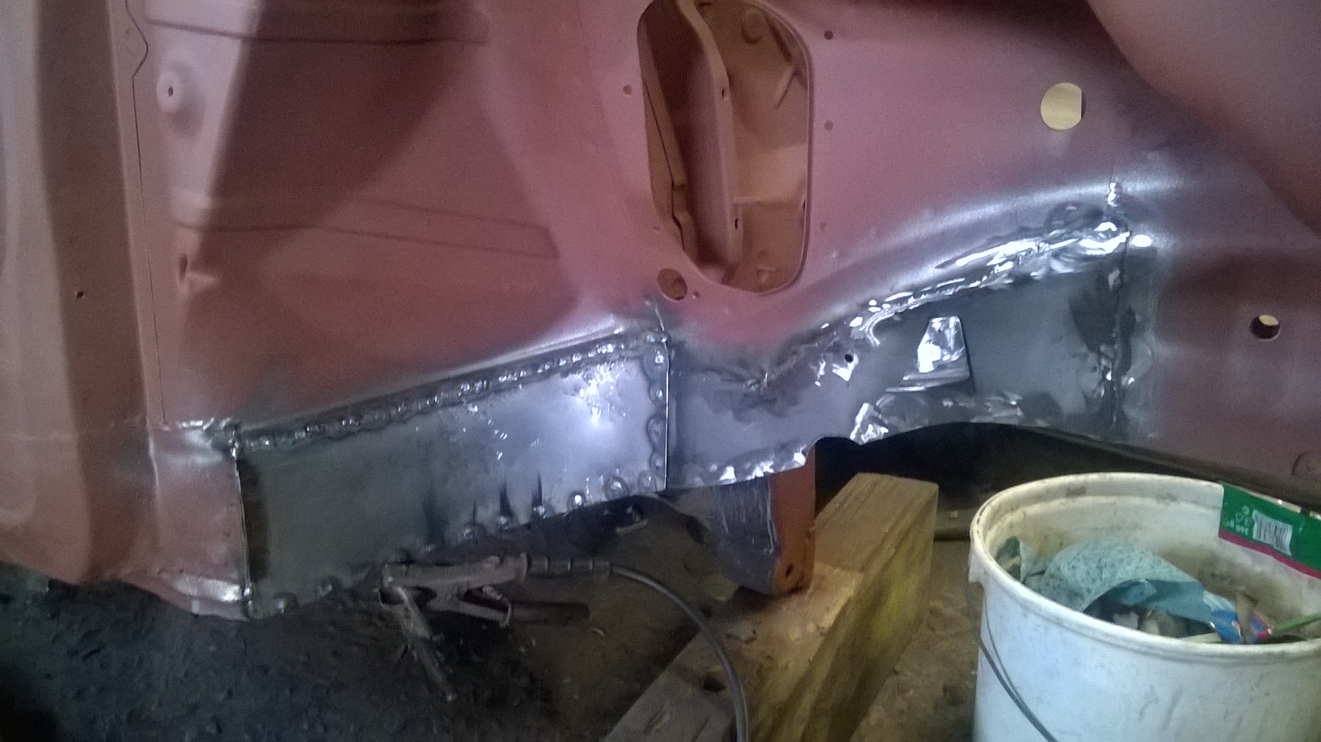

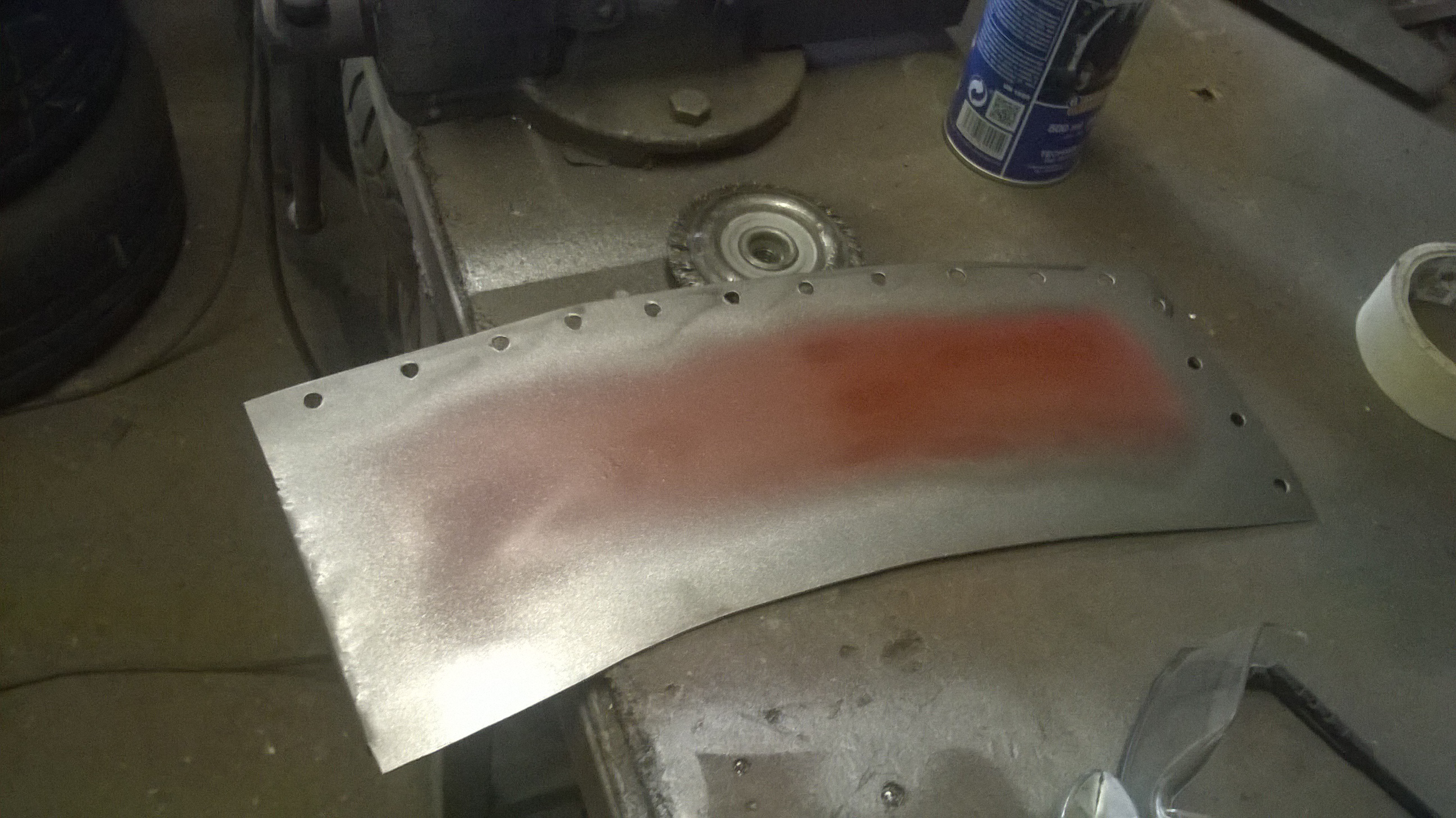

Der soll ja alltagstauglich bleiben und als Familienauto dienen.Heute mittag habe ich angefangen, das vermutlich letzte Rostnest zu beseitigen.
Ich hatte mich langsam durch die Bleche heran getastet, musste aber feststellen, daß alles sehr faul war.

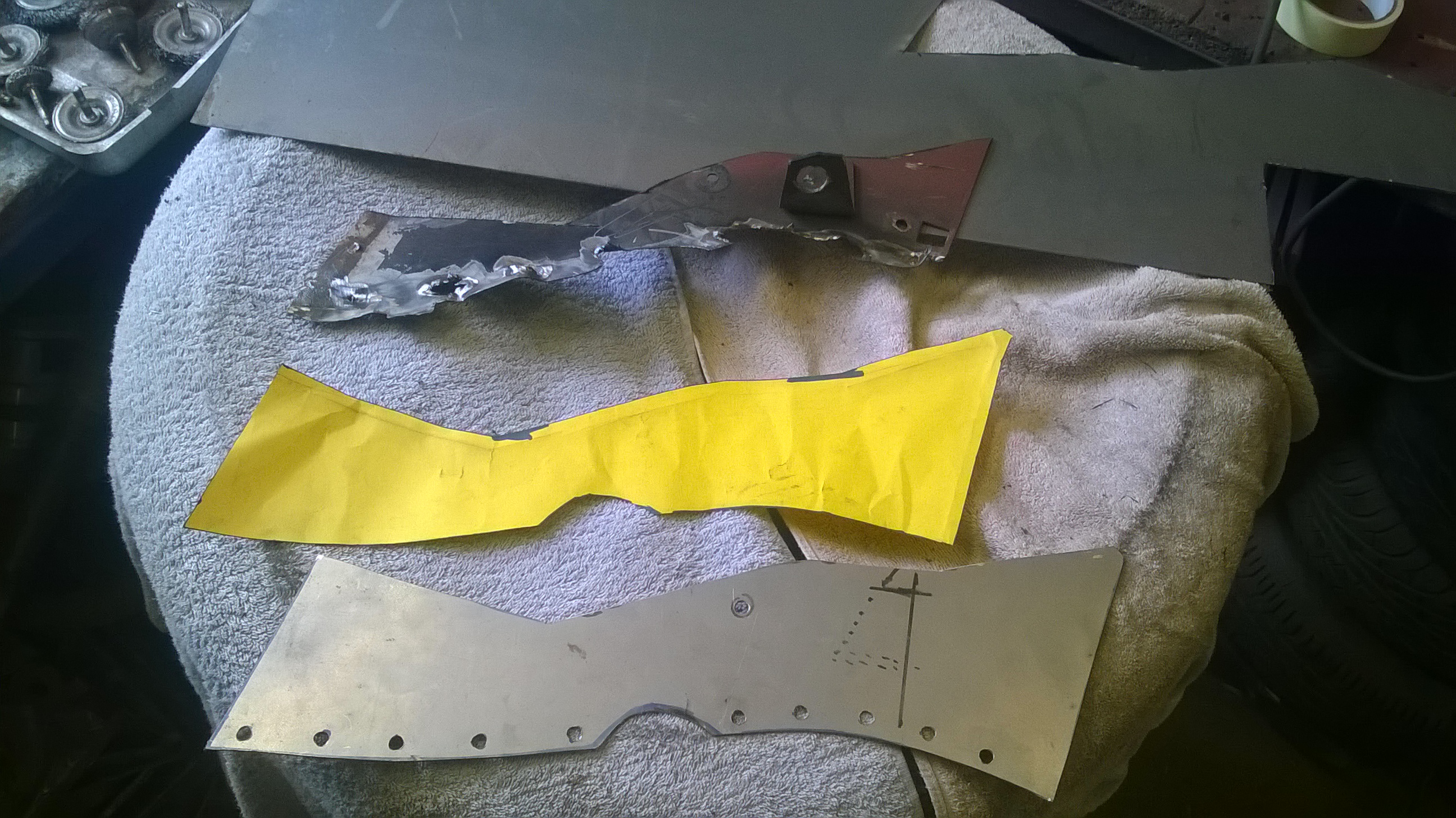

Also habe ich mich entschlossen, die Bleche selbst mit meinen minimalen Mitteln nachzubauen.
Mit Hammer, Schraubstock und verschiedenen Eisenplatten und Bleche in verschiedenen Stärken hatte ich mich dann versucht.
Ich finde es ist mir ganz gut gelungen. -

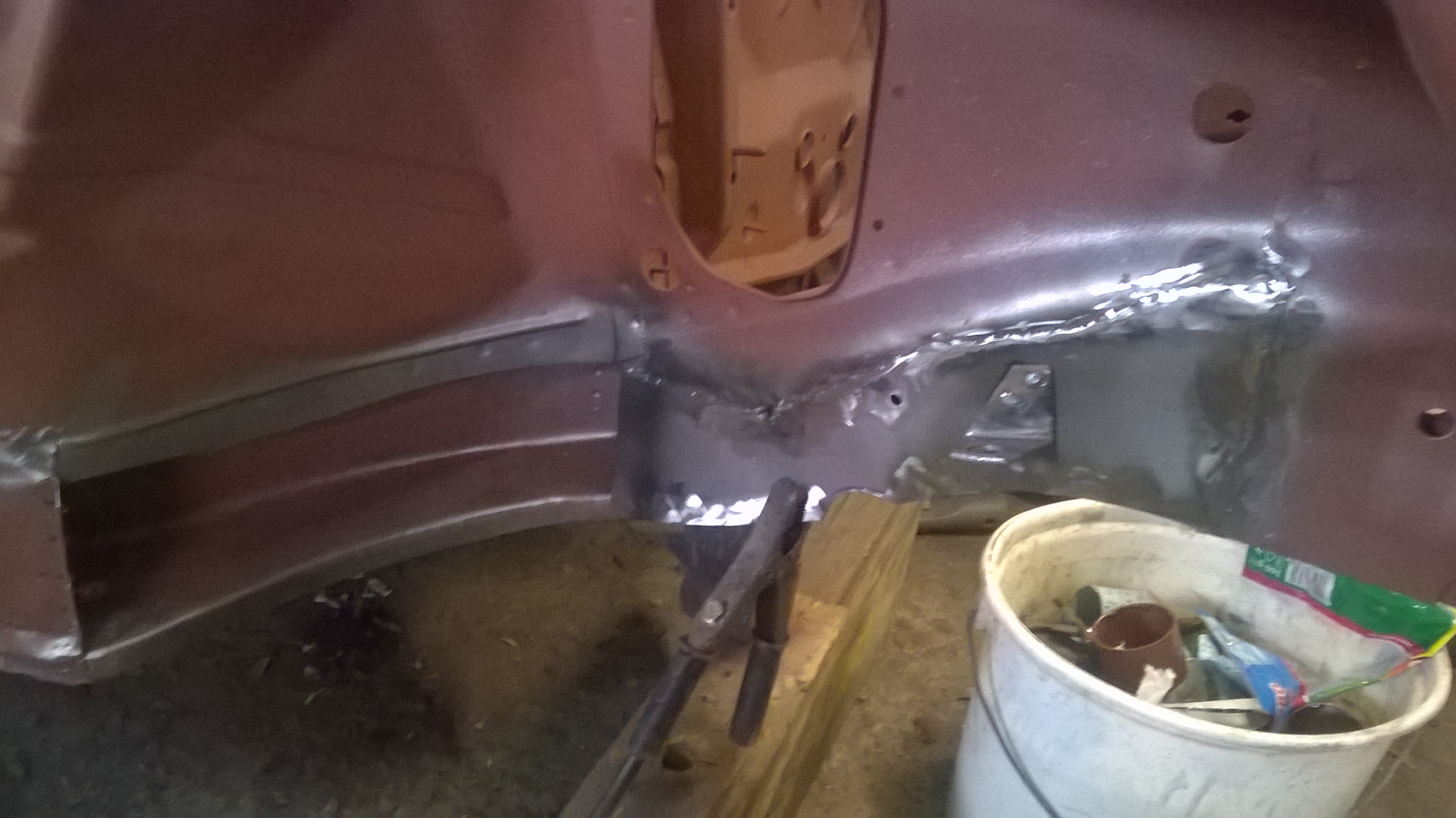

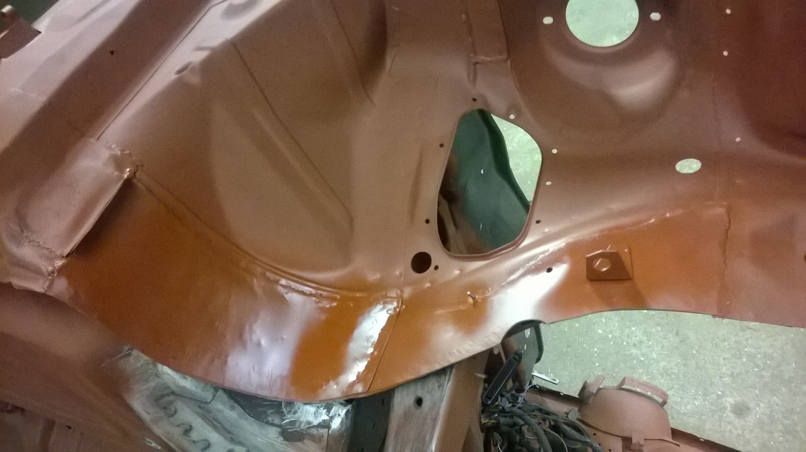

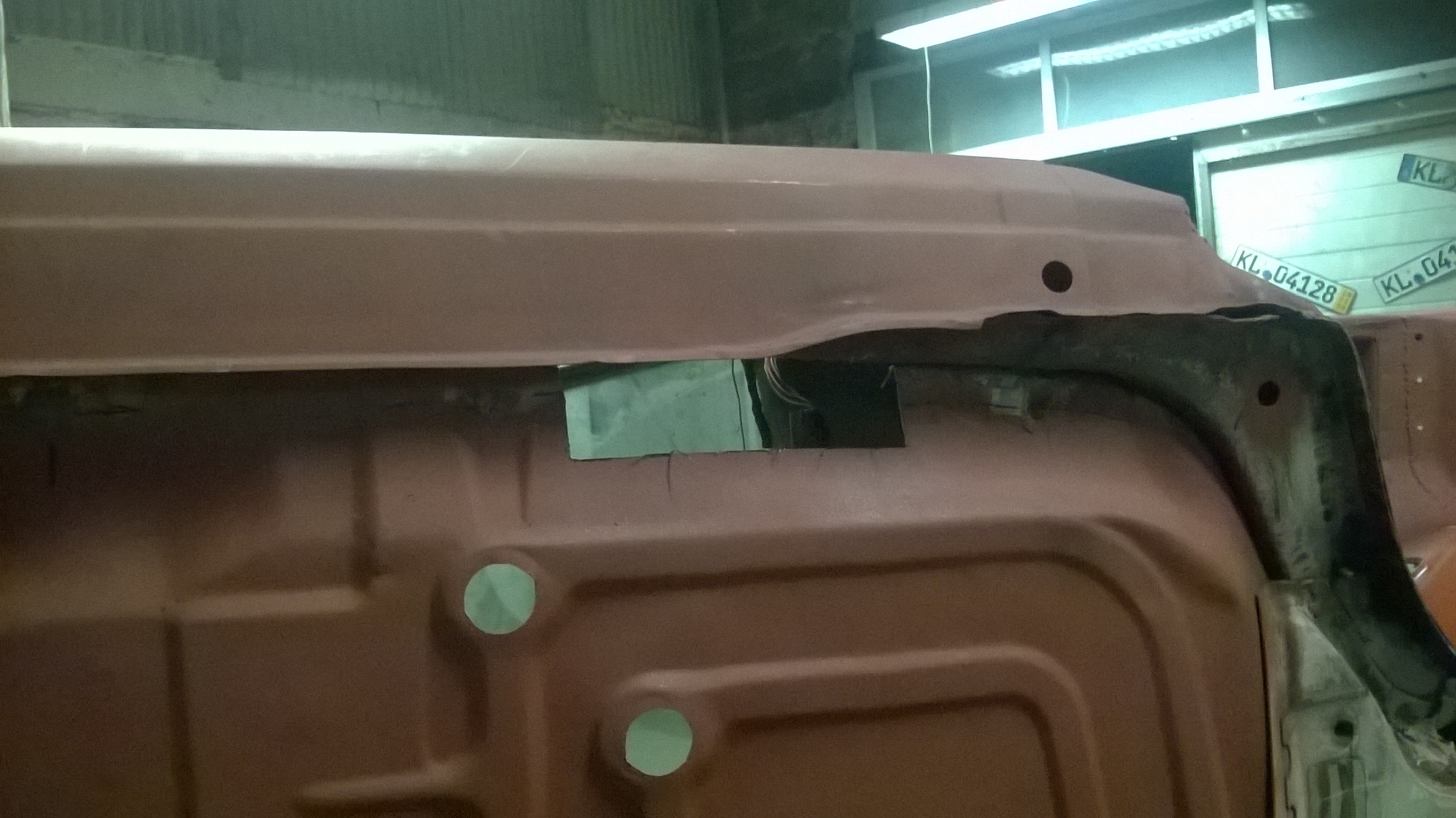

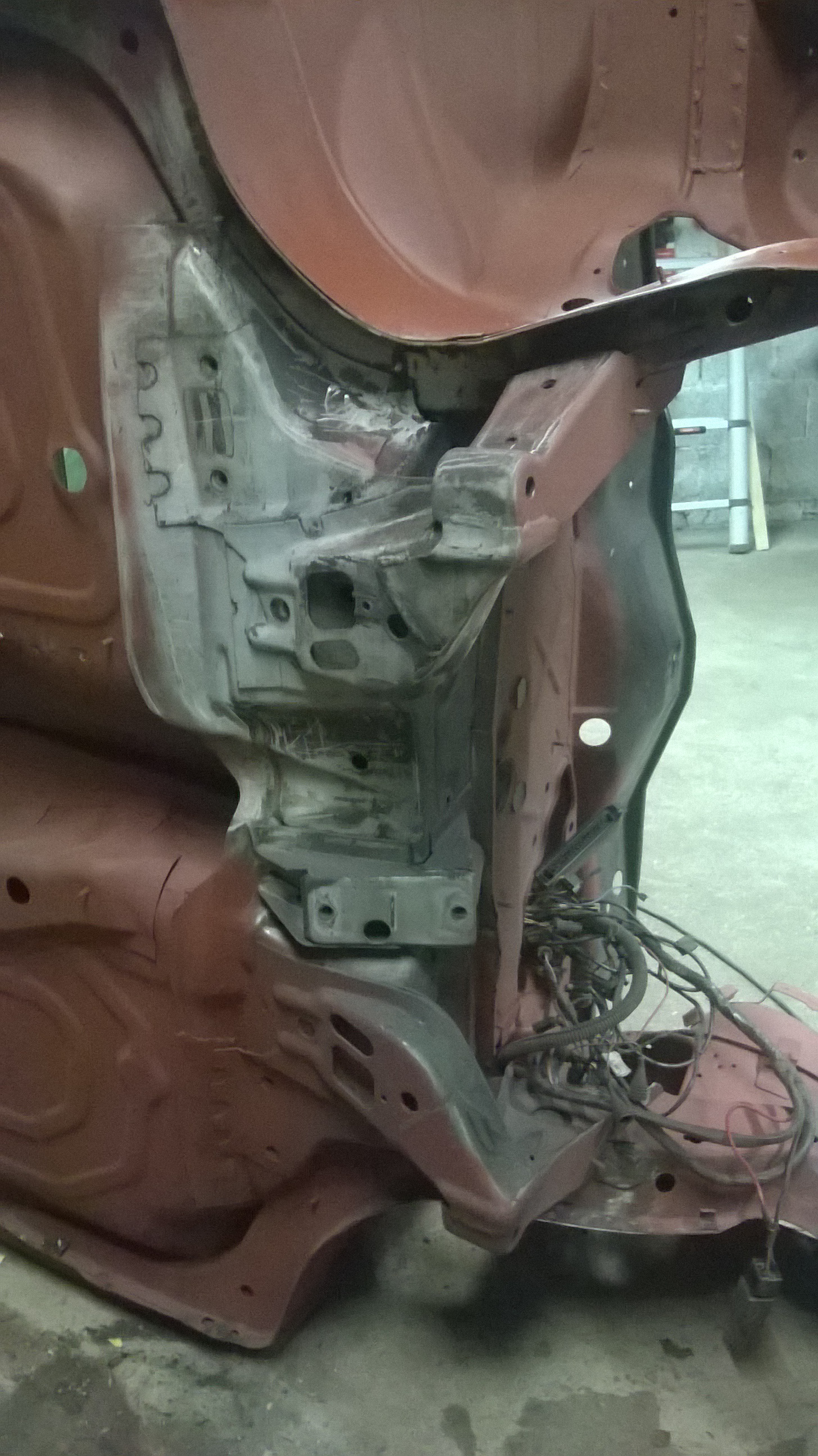

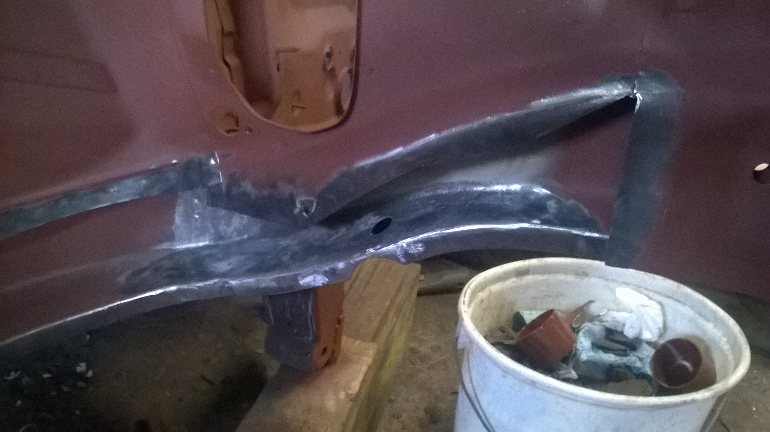

Gestern wurde mal wieder weiter geschraubt.

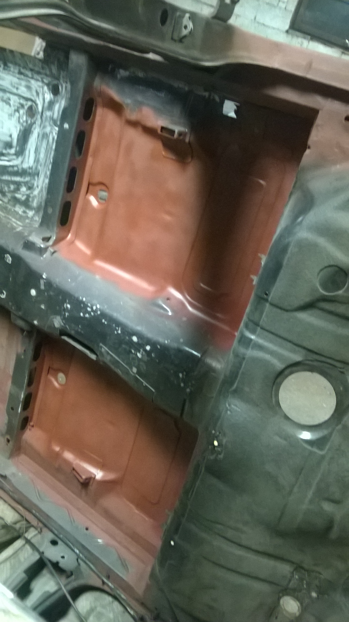

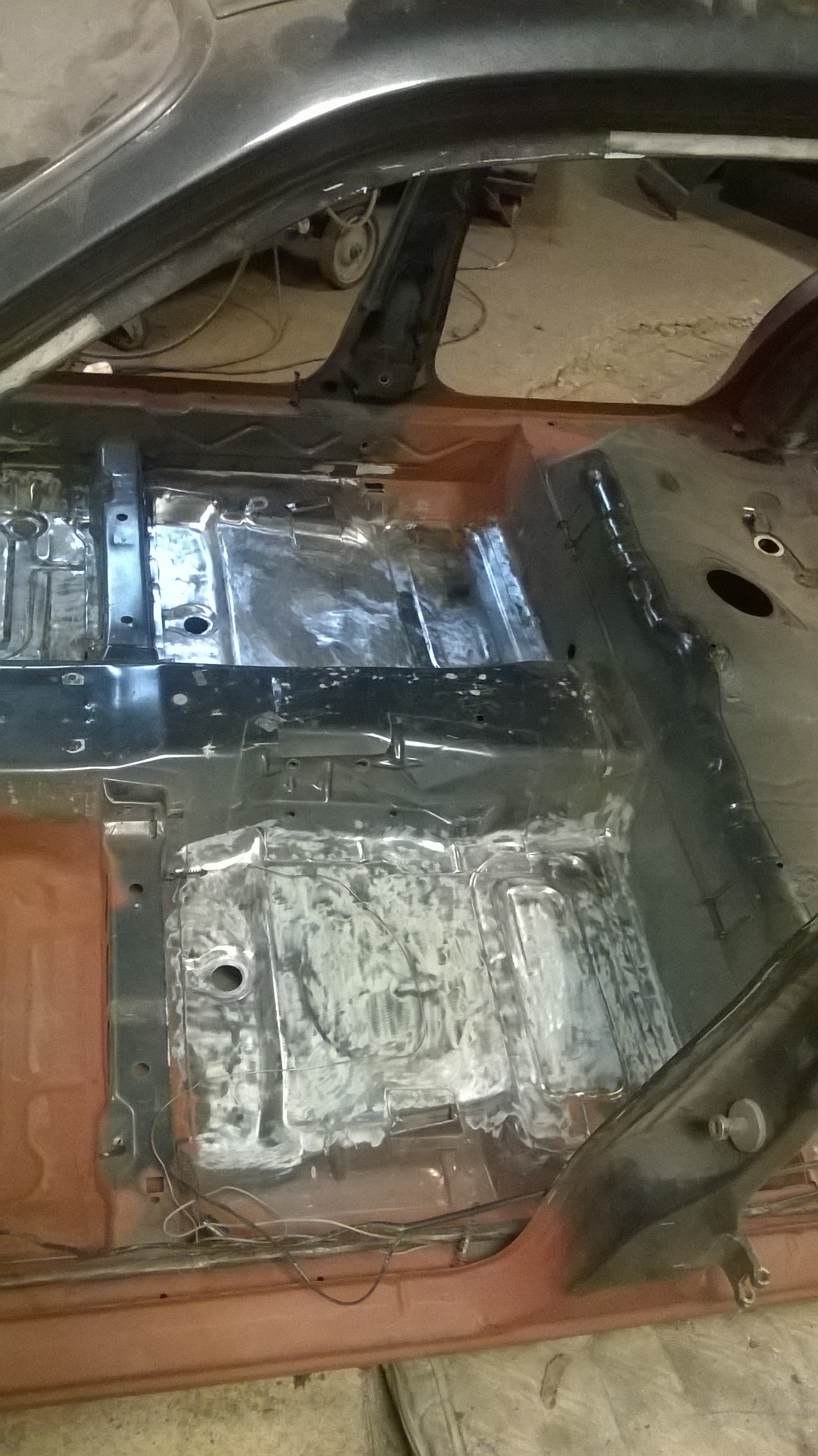

Am Bodenblech wurden die Roststellen heraus geschnitten beim Schweller und ersetzt, ebenso habe ich in diesem Zuge ein paar Gewindebolzen montiert für die Halterungen der Leitungen am Unterboden.

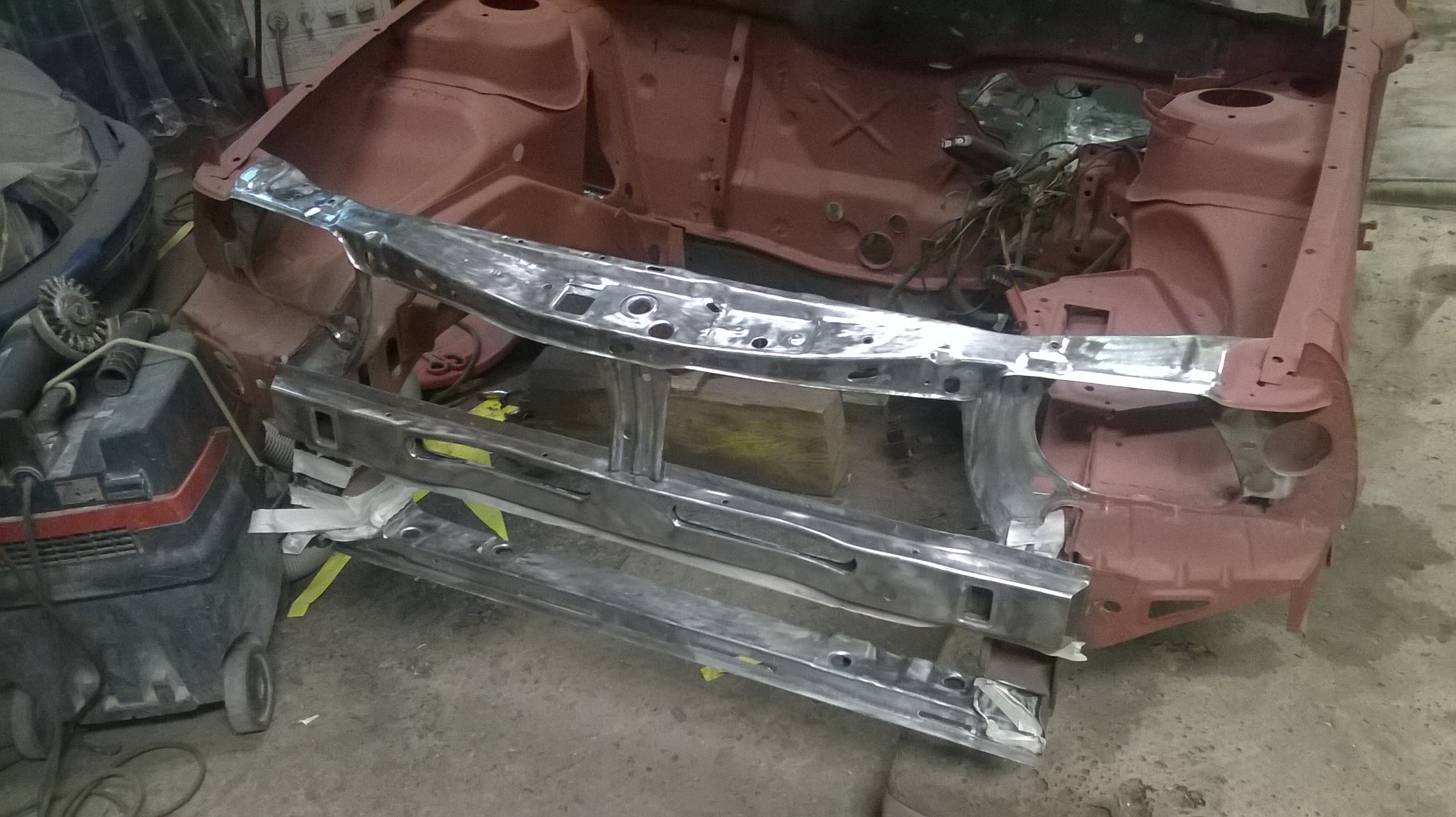

Somit sollten die Schweißarbeiten jetzt ca. 98 % abgeschlossen sein.Zwischendurch hatte ich am Querträger und Längsträger weiter blank geschliffen und Grundierung aufgetragen.
Auch für die bevorstehenden Arbeiten habe ich mich mal etwas eingedeckt.
Wenn alles grundiert ist, werden im Innenraum und auch aussen alle Schweißstöße abgedichtet (Teroson 9100 wurde mir empfohlen) und danach EP-Primer (2K) aufgetragen.Ob dann als nächstes Teroson SB 3000 Steinschlagschutz drauf kommt oder Brantho 3 in 1 bin ich noch am rätseln, wie rum ich das mache. Einige sagen, erst Steinschlagschutz und dann am besten das Brantho, andere sagen genau andersrum.
Was würde mehr Sinn machen ? Farblich sind beide Schwarz.
