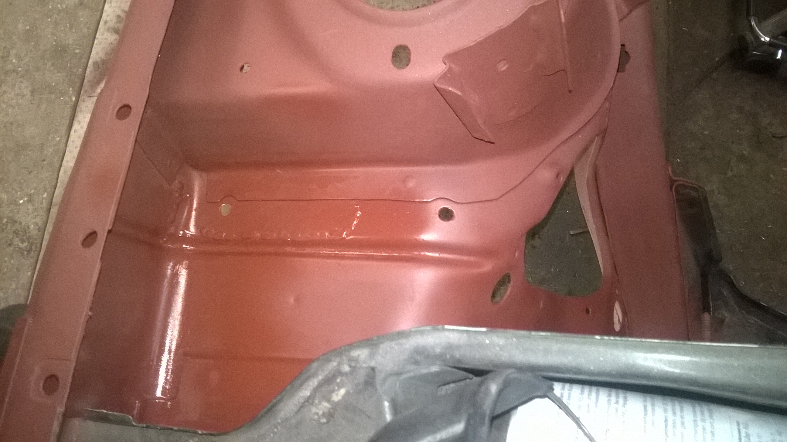

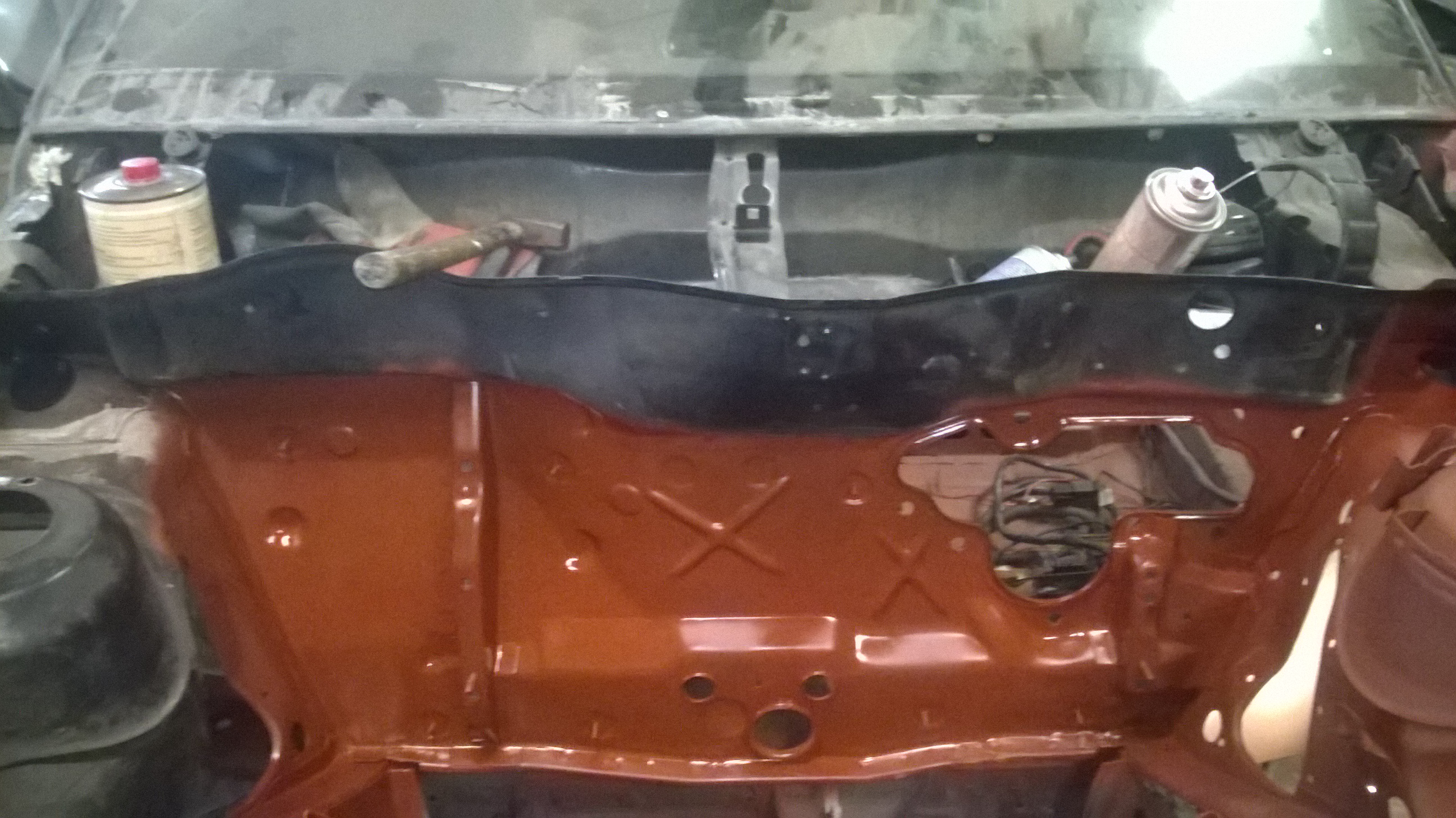

    Im Motorraum wurden die Bleche hinter den Lampen gespachtelt und erneut grundiert um einen sauberen Übergang zu bekommen.

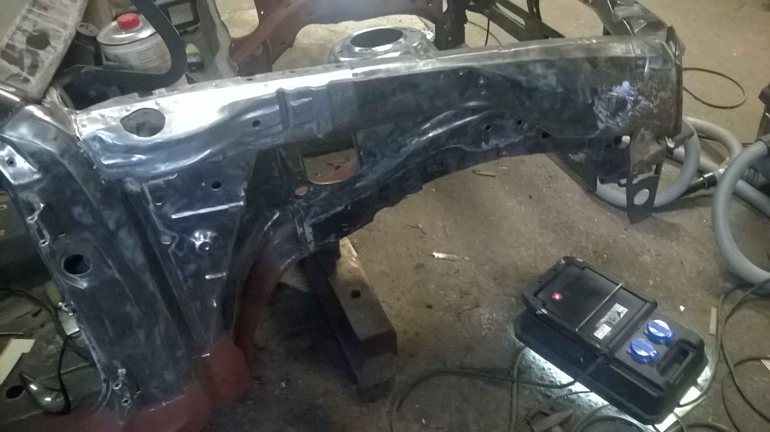

    Außderdem wurden die Träger mit einer langen Düse ausgesaugt und mit einer Sonde von Innen grundiert.

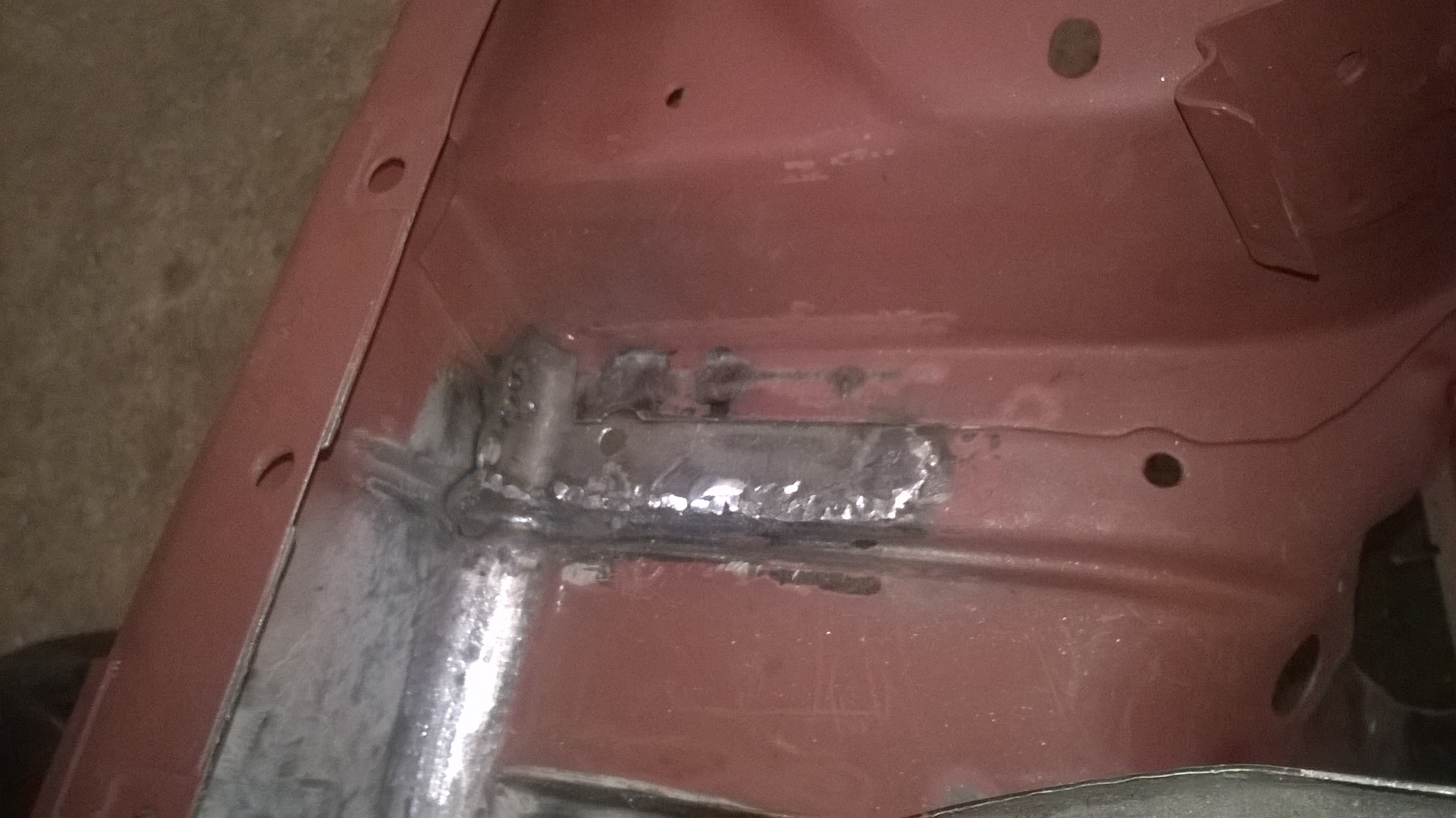

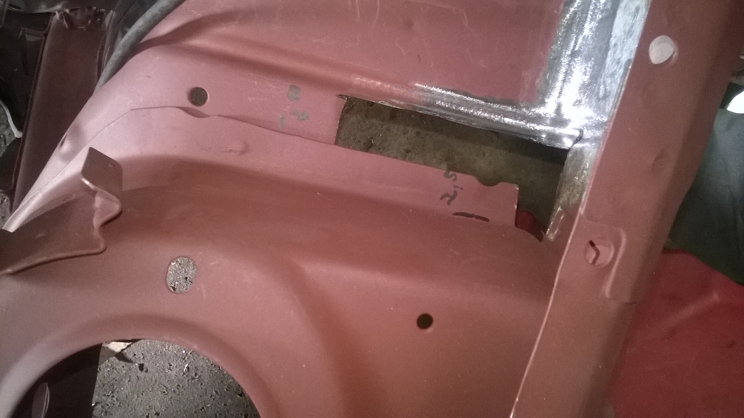

    Heute mittag habe ich angefangen, das vermutlich letzte Rostnest zu beseitigen.
    Ich hatte mich langsam durch die Bleche heran getastet, musste aber feststellen, daß alles sehr faul war.
    Also habe ich mich entschlossen, die Bleche selbst mit meinen minimalen Mitteln nachzubauen.
    Mit Hammer, Schraubstock und verschiedenen Eisenplatten und Bleche in verschiedenen Stärken hatte ich mich dann versucht.
    Ich finde es ist mir ganz gut gelungen.

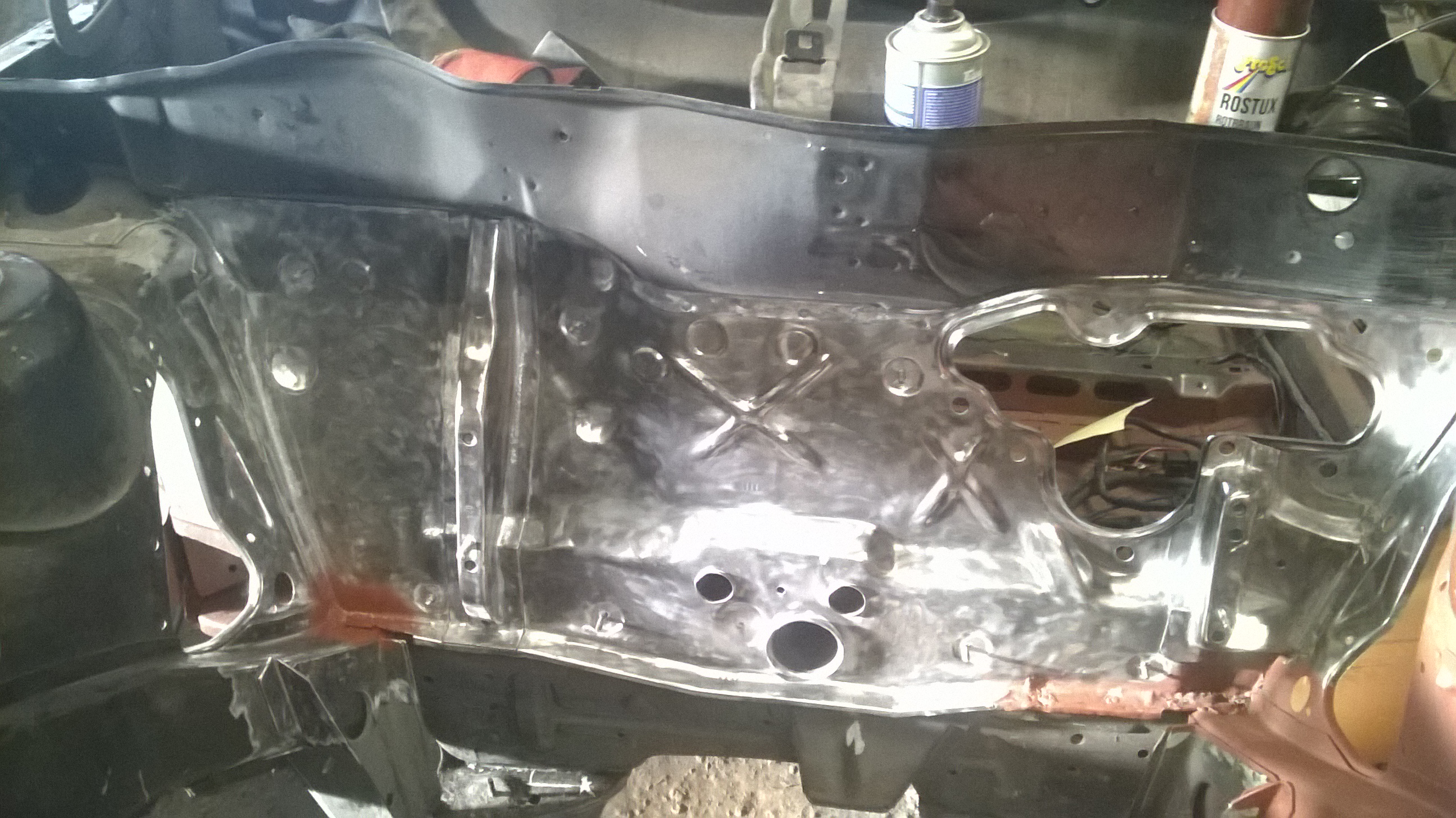

    Gestern wurde mal wieder weiter geschraubt.
    Am Bodenblech wurden die Roststellen heraus geschnitten beim Schweller und ersetzt, ebenso habe ich in diesem Zuge ein paar Gewindebolzen montiert für die Halterungen der Leitungen am Unterboden.
    Somit sollten die Schweißarbeiten jetzt ca. 98 % abgeschlossen sein.
    Zwischendurch hatte ich am Querträger und Längsträger weiter blank geschliffen und Grundierung aufgetragen.
