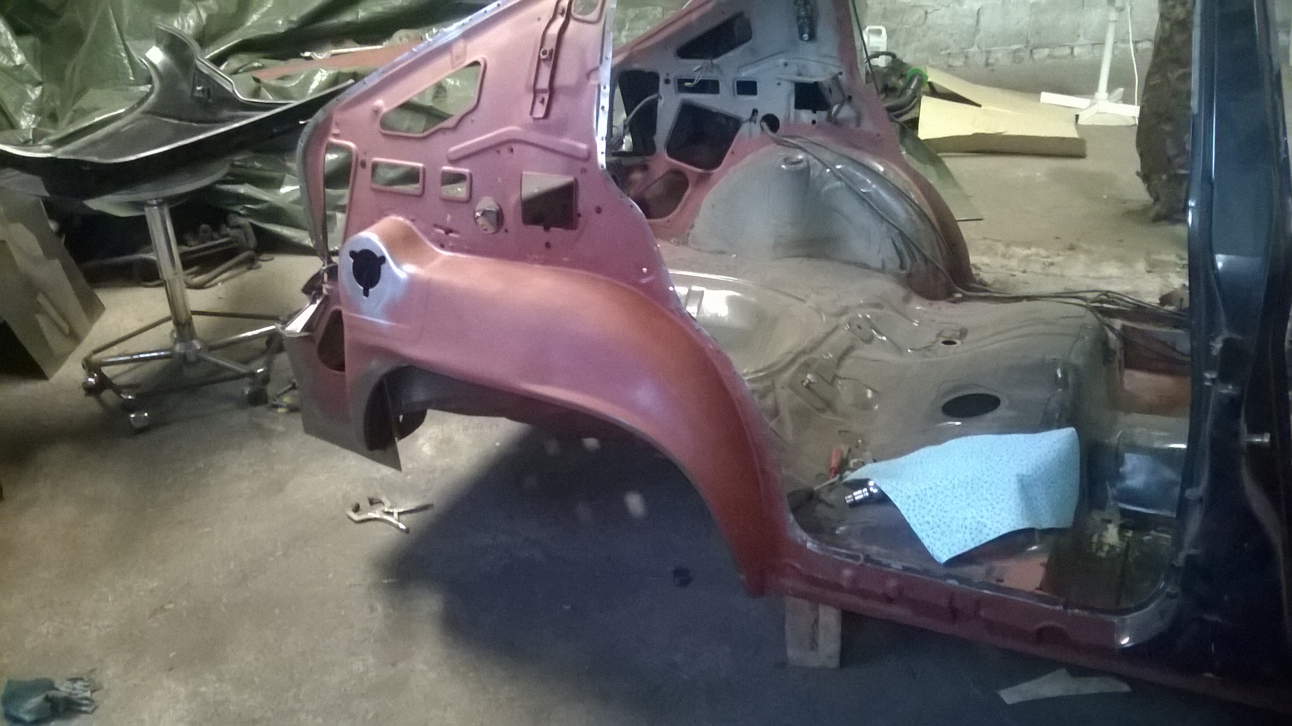

    Einige Stellen am Bodenblech Beifahrerseite müssen geschweißt werden.
    Auch die Kühlertraverse zeigt sich nicht von der besten Seite von unten gesehen.
    Ebenso muss die Kabeldurchführung von der Spritpumpe neu gemacht werden, da der Rost schon kleine Löcher reingefressen hat.
    Außerdem steht noch das abschleifen der Front von unten an, sowie des Querträgers.

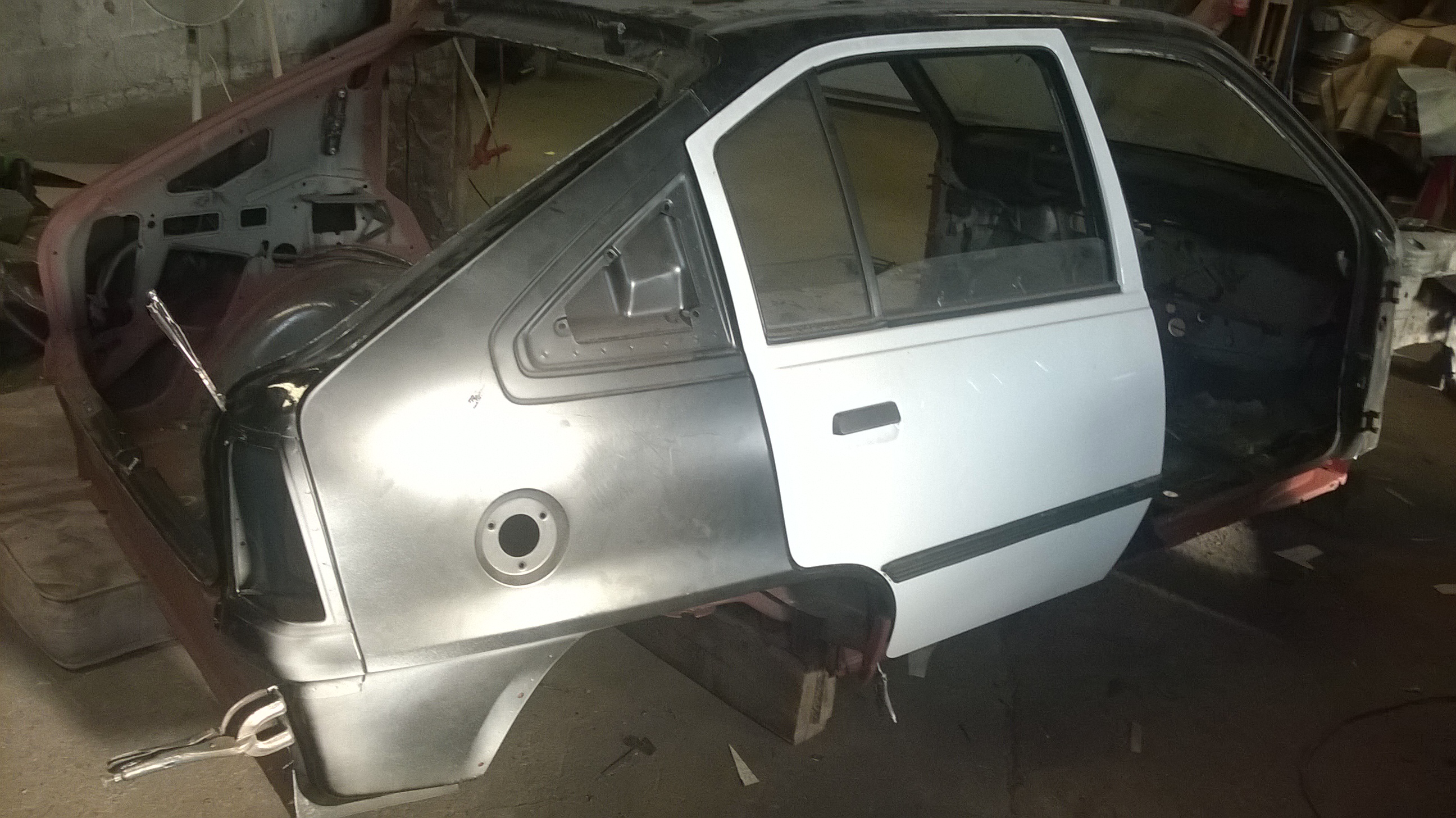

    Heute war ein langer Tag in der Halle gewesen.
    Während mein Kollege im Innenraum mit abschleifen beschäftigt war, habe ich den Längsträger im Hauptrahmen zugeschweißt.
    Die Bleche dafür habe ich aus 1,5mm selbst angefertigt anhand erstellten Schablonen.
    Auch an der Front waren wir tätig und hatten angefangen, diese abzuschleifen.
    Zum grundieren haben wir aber die Karosse wieder auf die Seite gelegt, da am Unterboden noch Kleinigkeiten anstehen.

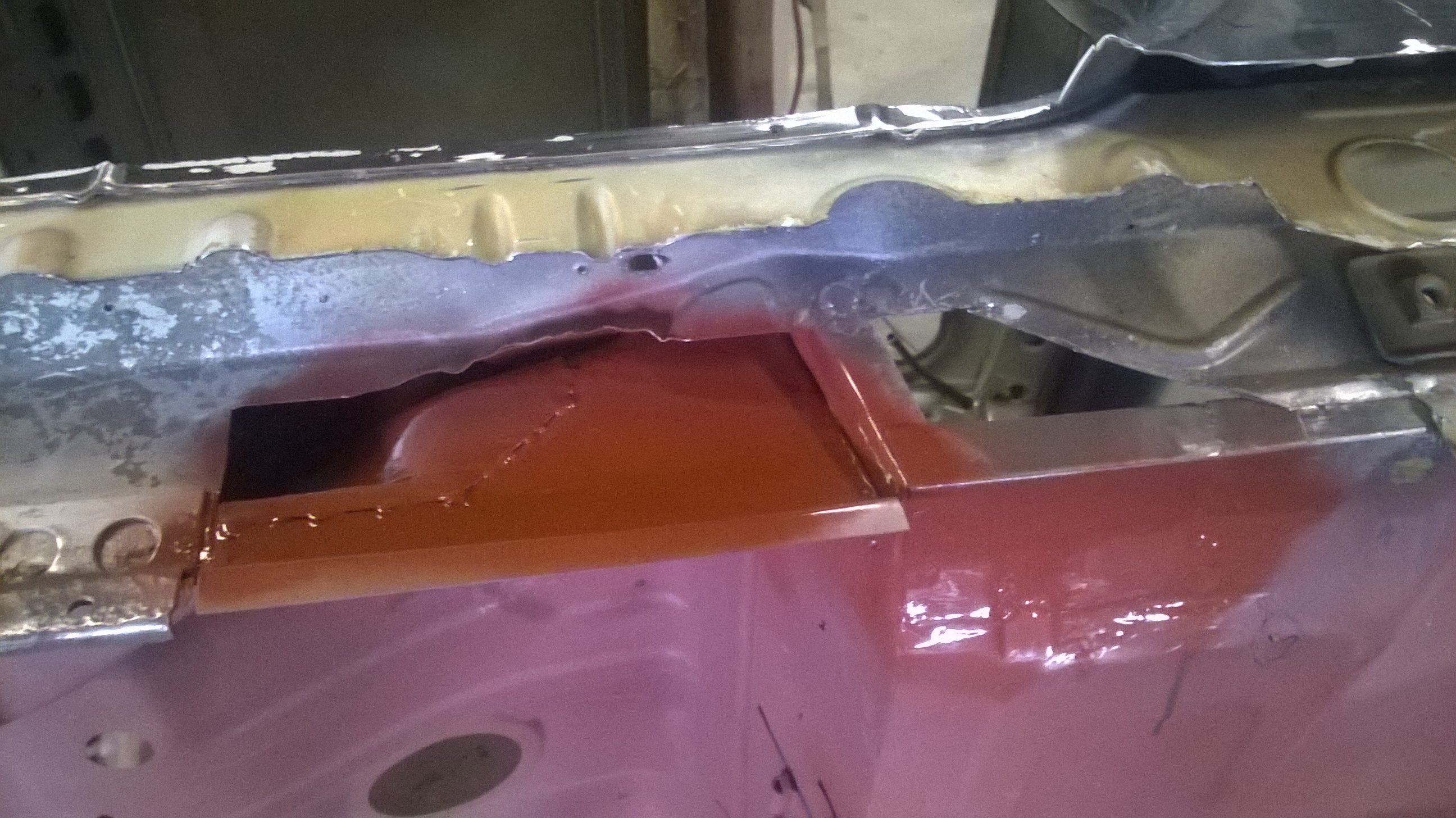

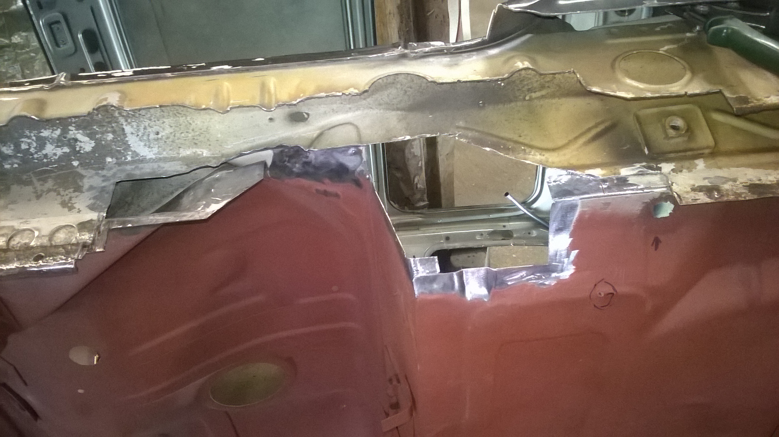

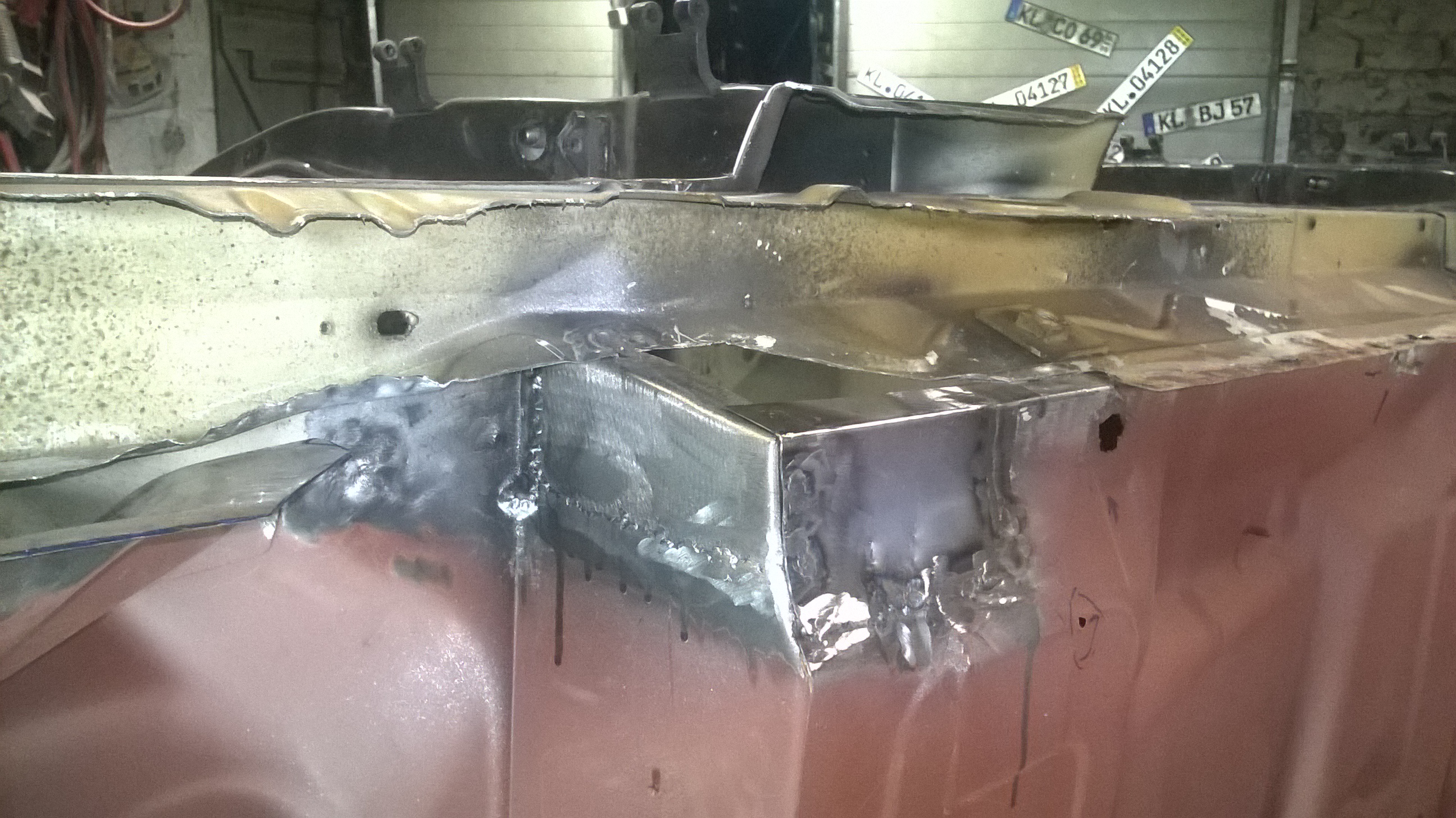

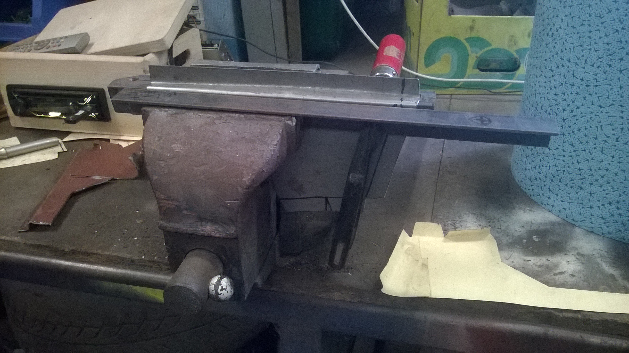

    Heute mal den freien Tag genutzt um am Kadett weiter zuschweißen.

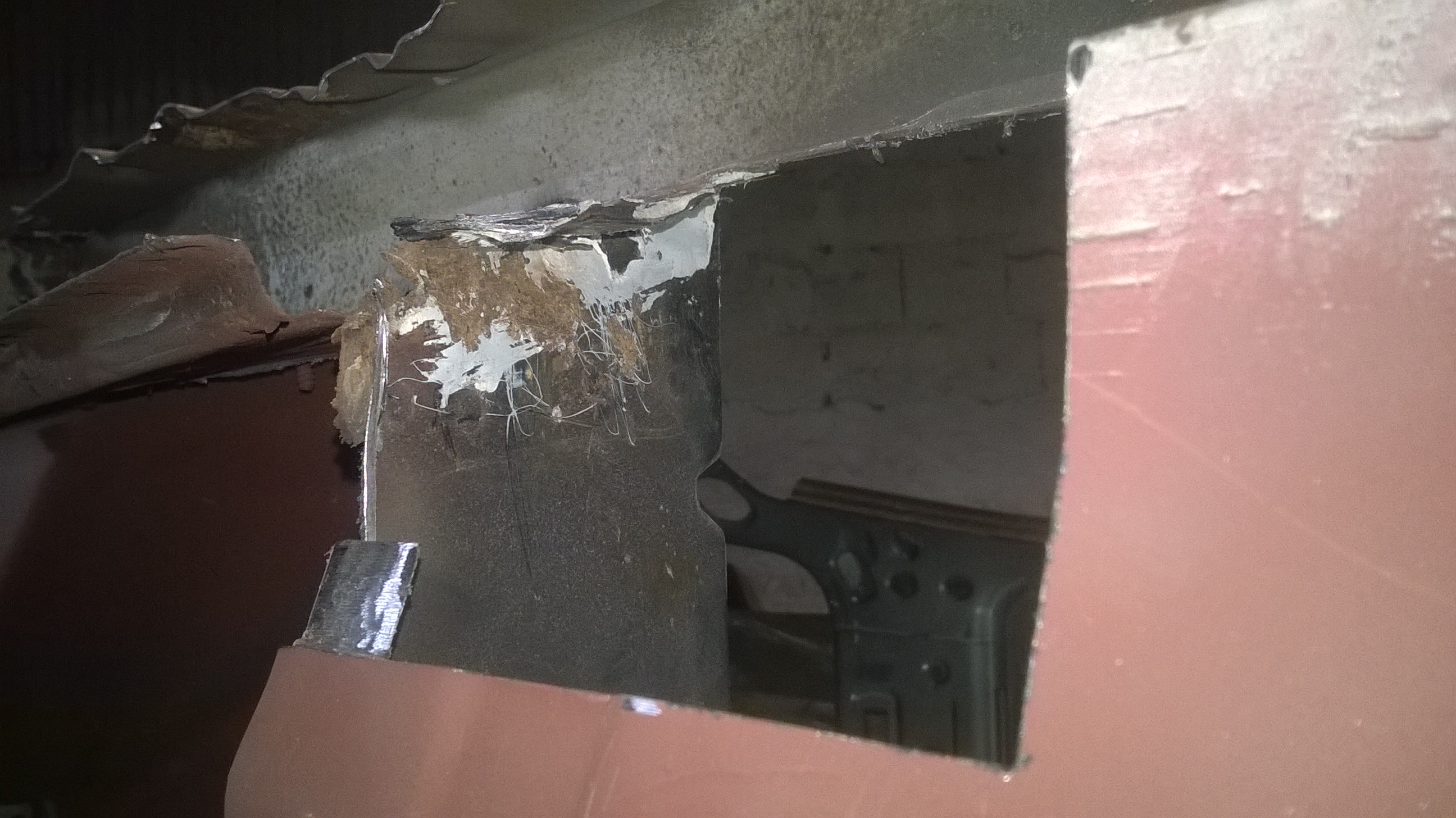

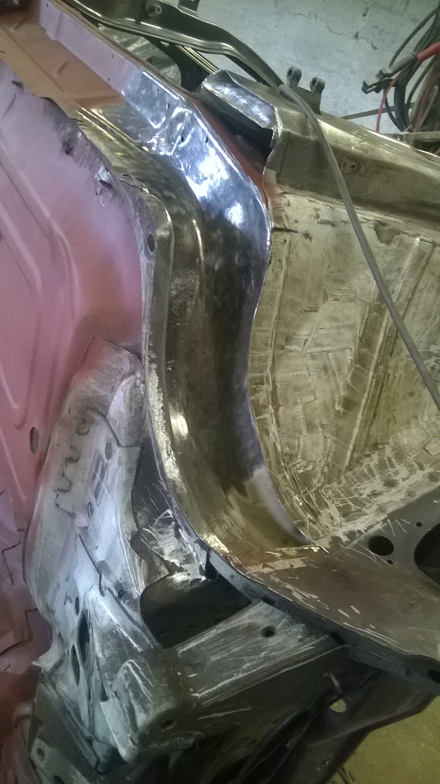

    Die Kotflügelinnenkante musste ich vorne auf der Beifahrerseite komplett erneuern, ebenso das Stück unter dem Scheinwerfer.
    Der Rahmenträger wurde innen weitgehenst entrostet und grundiert, genauso wie die Schweißkanten.
    Da die Front sehr instabil wurde musste ich erstmal eine Versteifung einschrauben, damit später noch der Blinker und Scheinwerfer usw passt.
    Auch der Stoßstangenhalter wurde abgeschliffen, angeschweißt und grundiert, so wie alle anderen Teile von heute.
    Nach jedem Teil wurde immer wieder geschaut, das der Kotflügel und die Stoßstange paßt, um nicht am Ende eine böse Überraschung zu erleben.
    Hier sind die Bilder vom heutigen Tag:

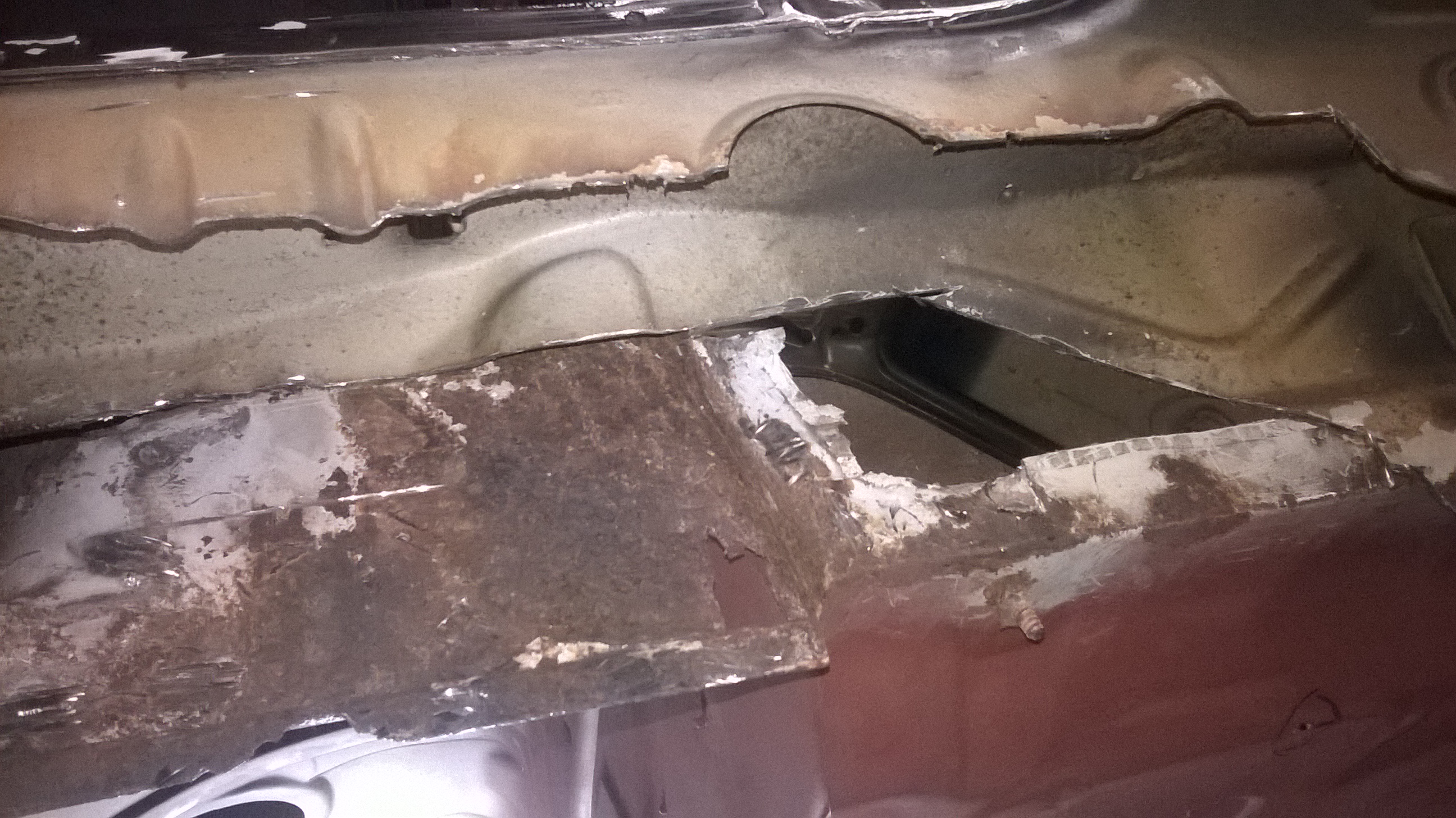

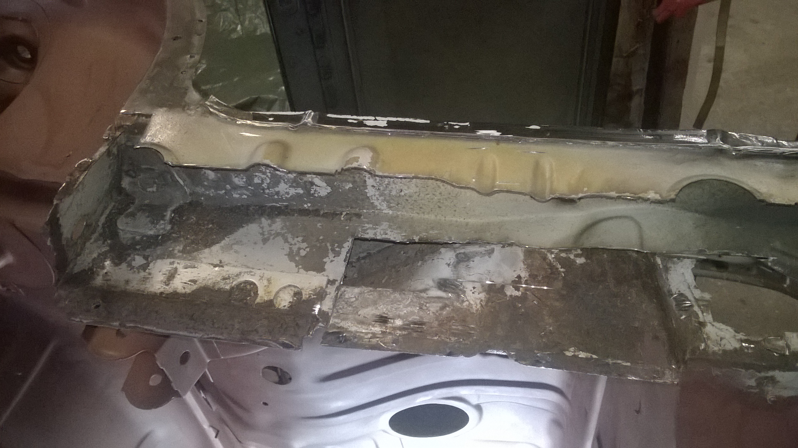

    Das alte Blech wurde entfernt
    Rost im Rahmenträger

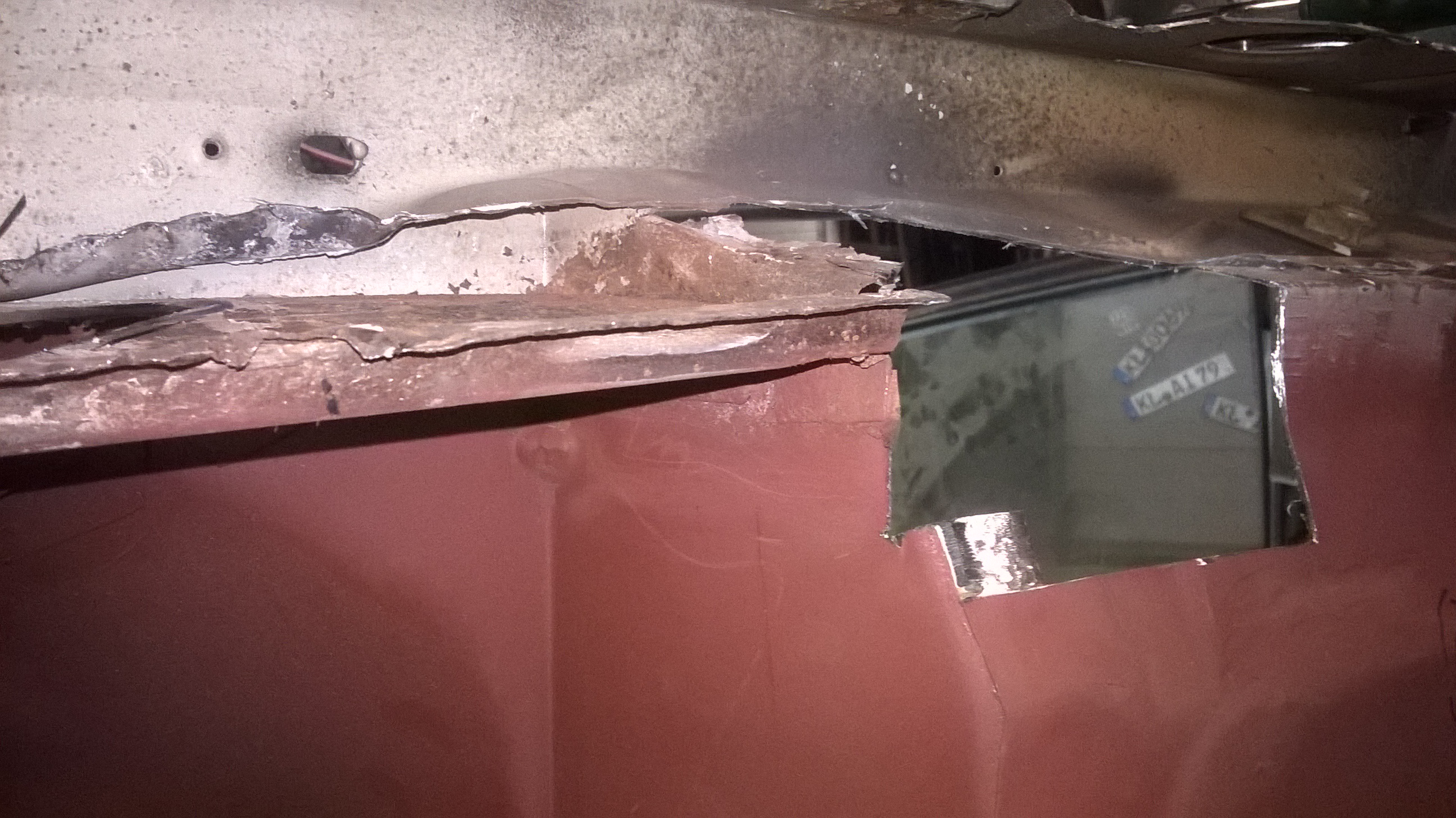

    Erstes anpassen
    Vorbereitet zum einscheißen

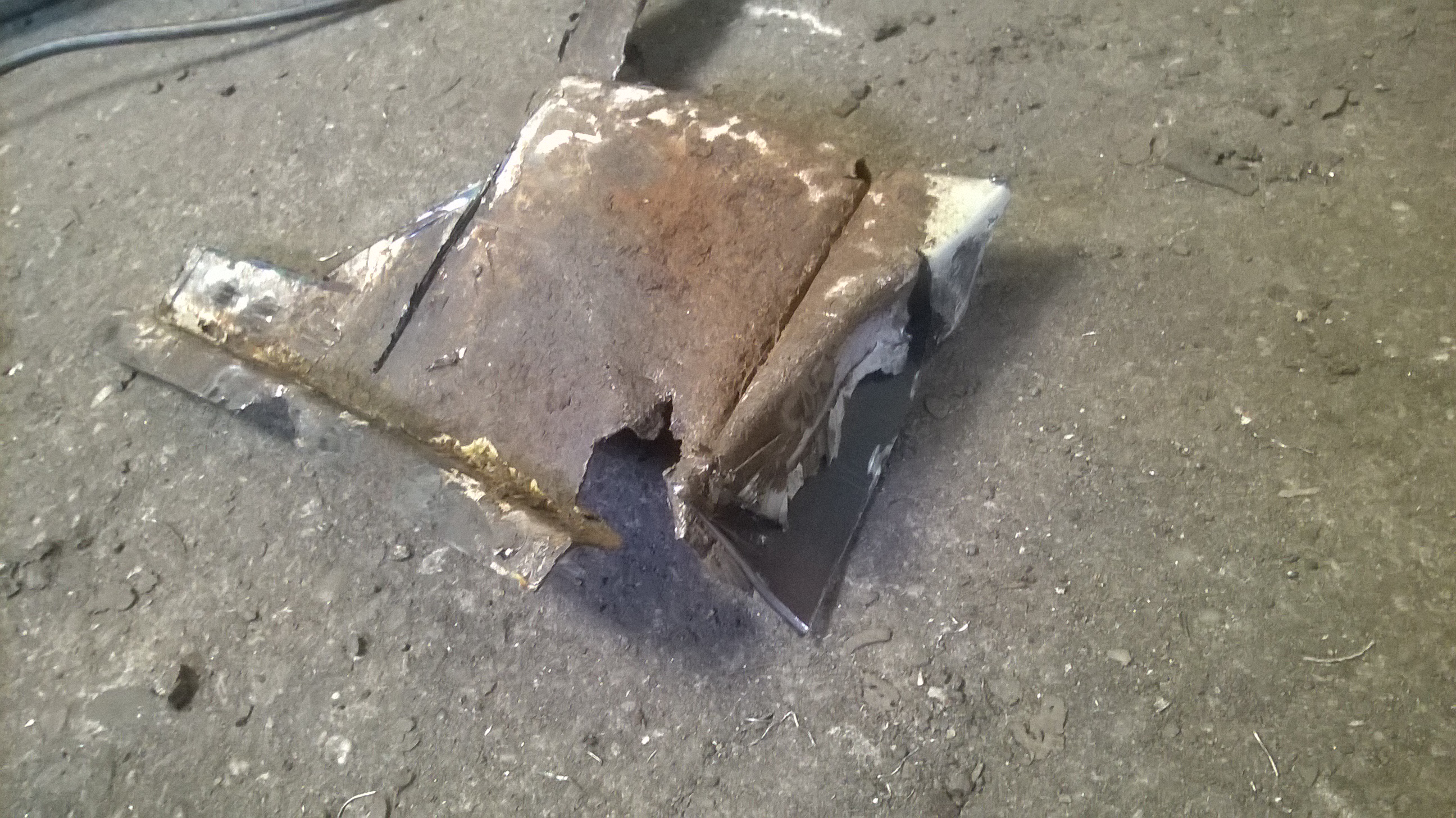

    Das Teil wird noch eingesetzt.....
    ...... weil das alte verrostet und zerstümmelt ist

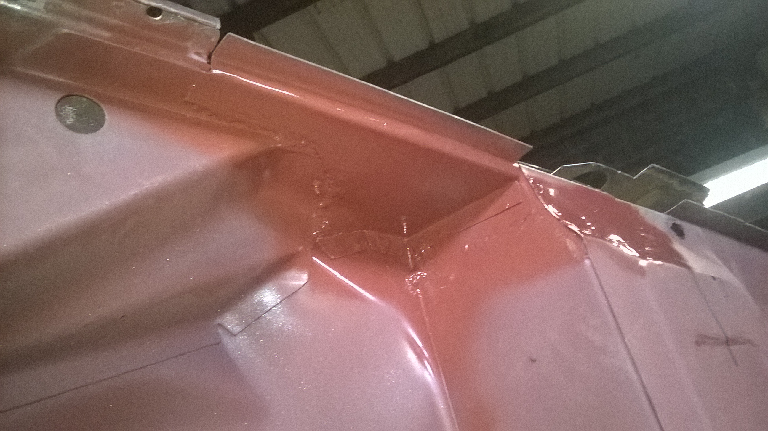

    Das Blech sitzt
    Auch das Blech wurde ausgetauscht
    So sieht das ganze schon gut aus
    Auch der Stoßstangenhalter sitzt und passt
