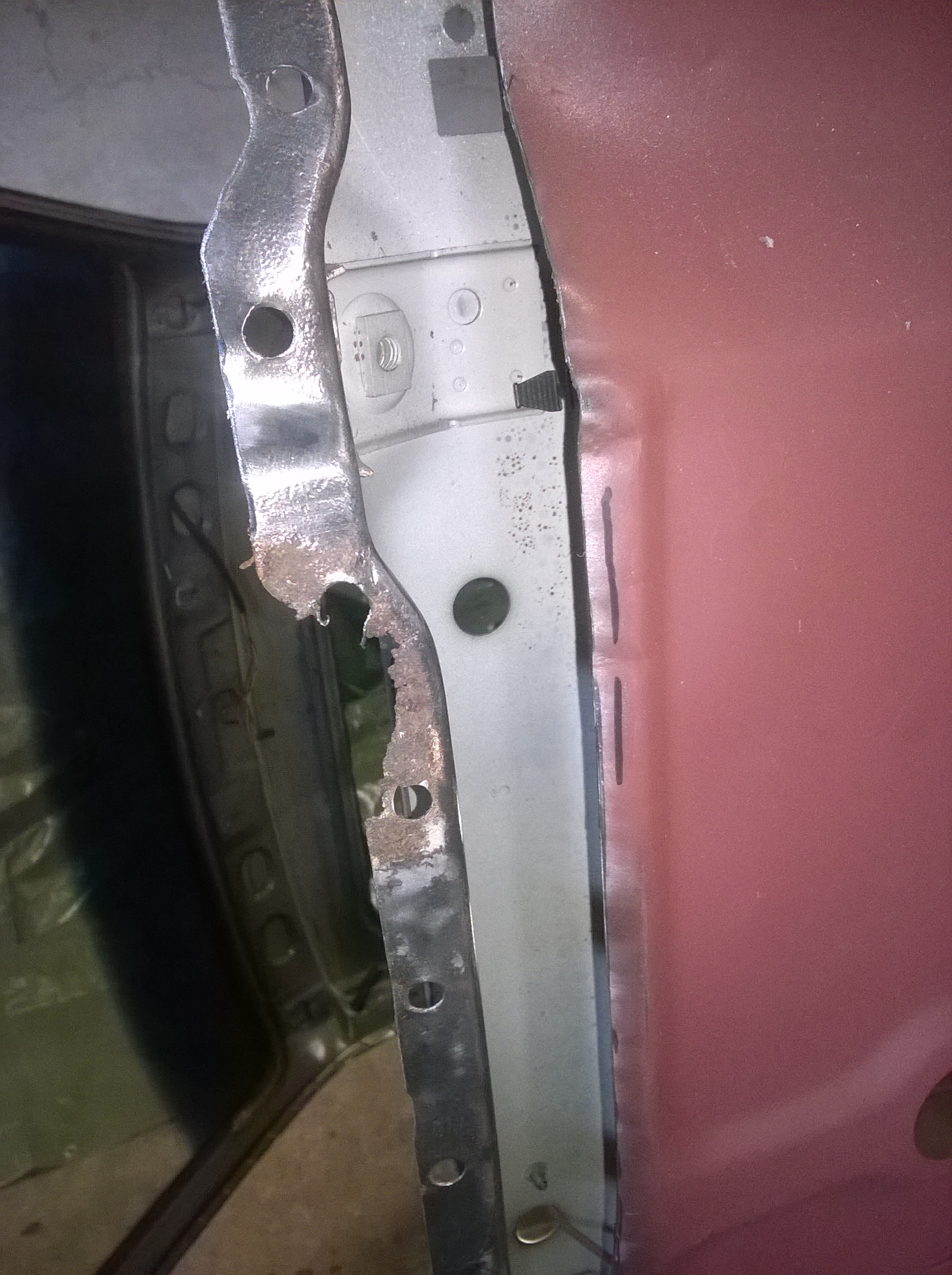

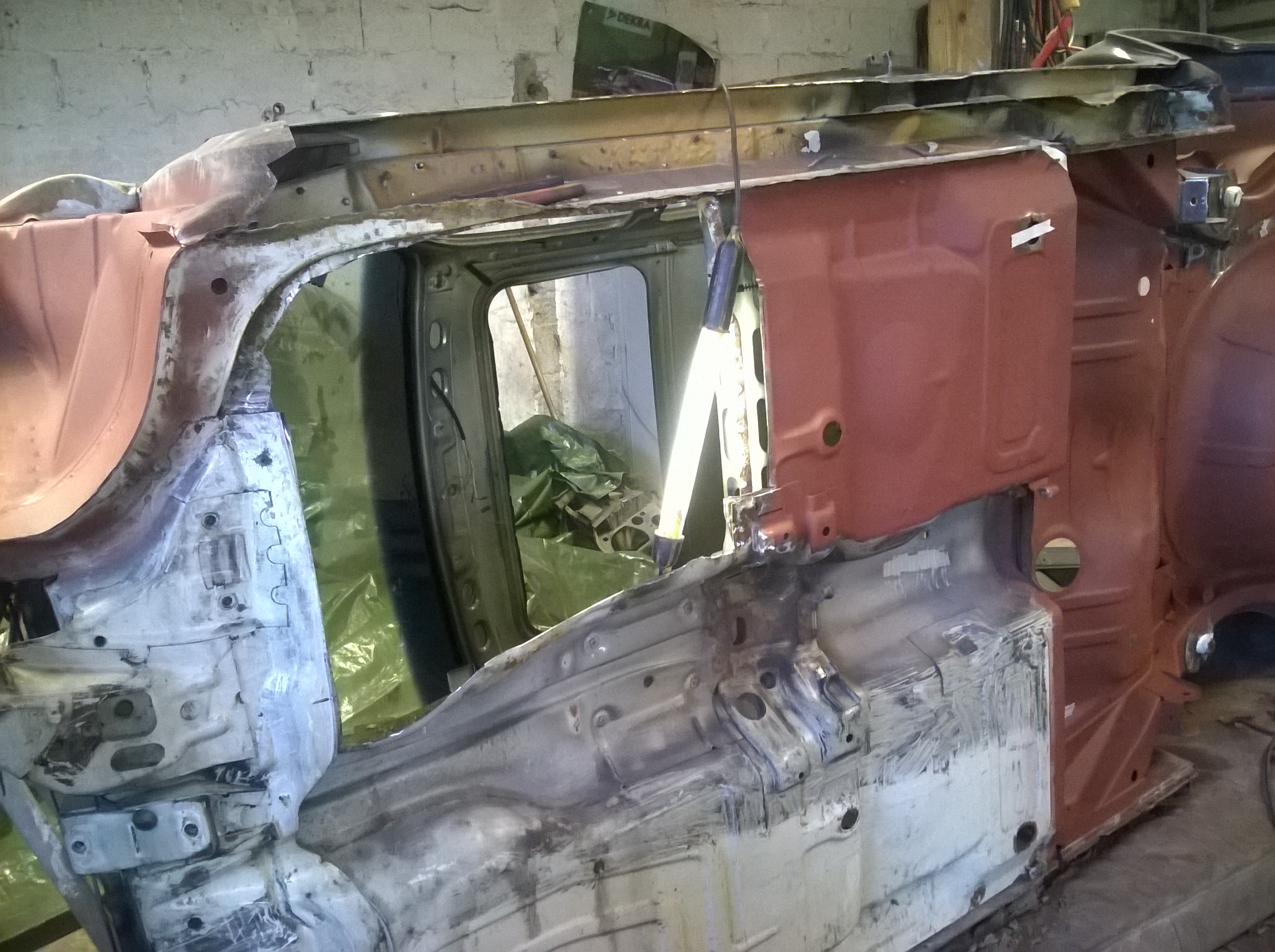

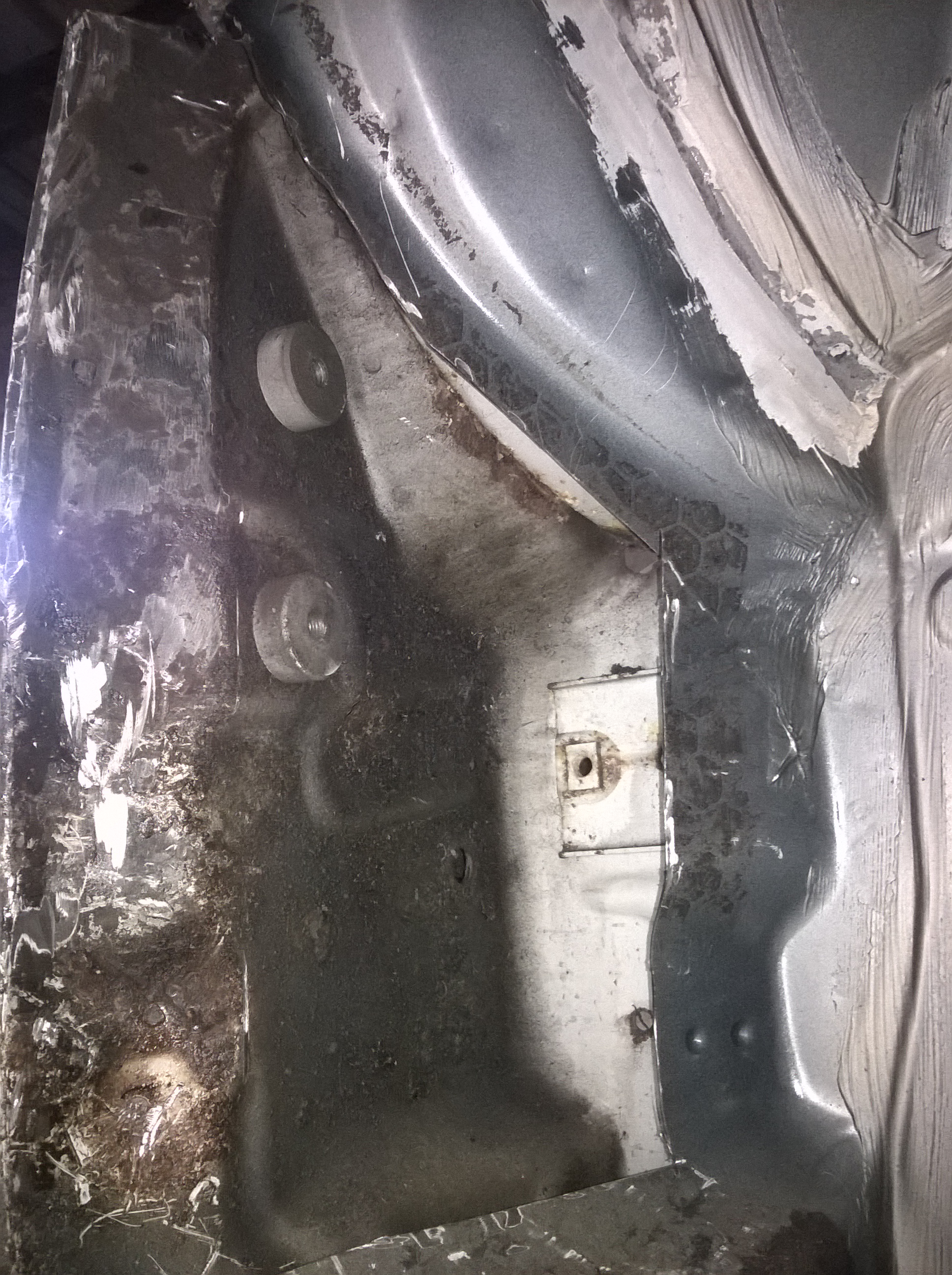

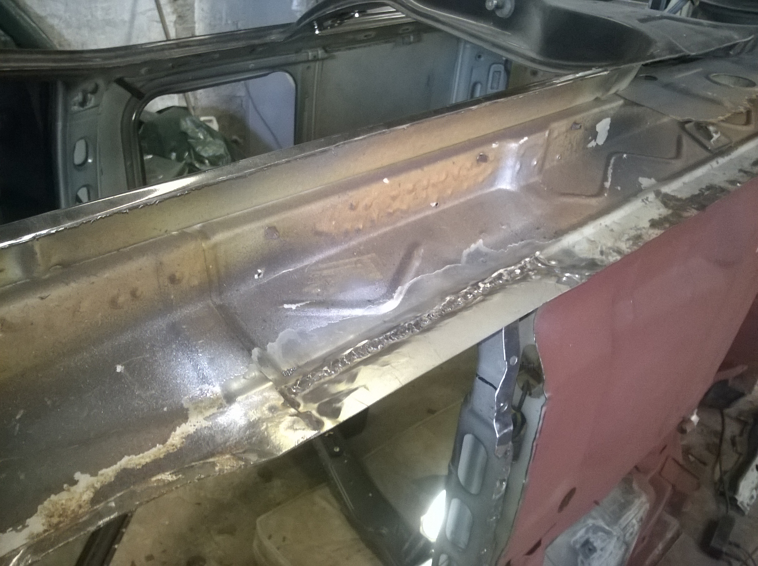

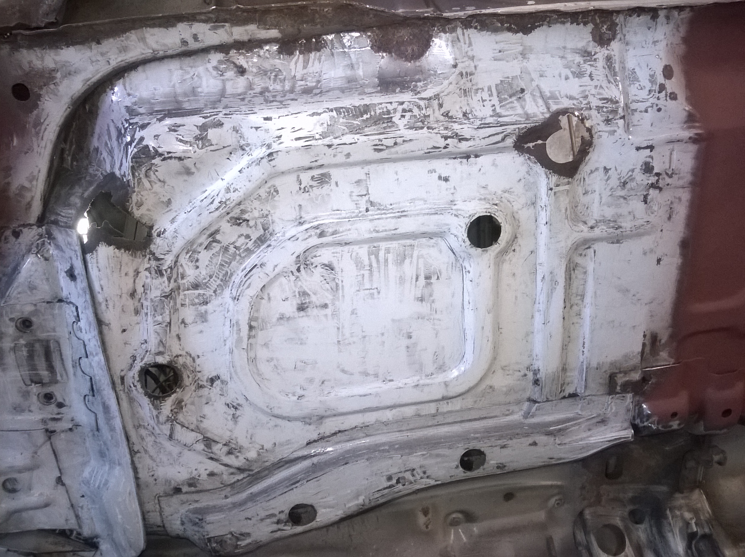

    Gestern mal den Brückentag genutzt um weiter zu bauen.
    Der andere Radkasten wurde erstmal von der Beschichtung / Dichtmasse befreit.
    Ebenso wurde der Träger freigelegt und innen gesäubert

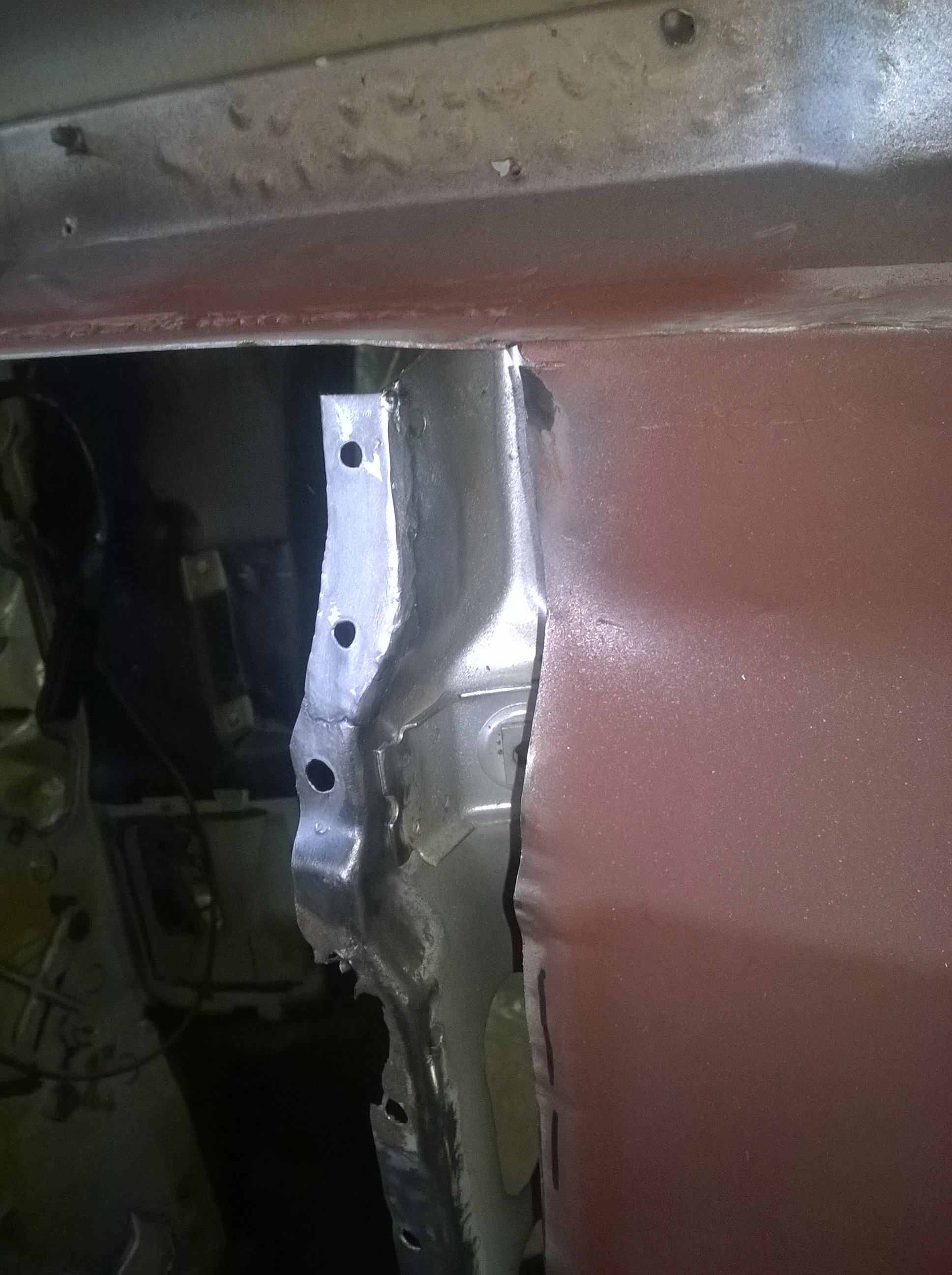

    Dann habe ich das kleine Stehblech neu angefertigt und angeschweißt, danach natürlich auch grundiert alles.
    Nachdem ein Schrauberkollege gekommen ist konnten wir den Kadett wieder normal umdrehen, damit ich den Radkasten und die Seitenwand anpassen und einschweissen konnte. Nach vielem ausrichten musste ich aber erstmal ein paar Blechschrauben setzen zum fixieren der Teile. Das ermöglichte dann auch das abnehmen der Seitenwand ohne Radkasten.
    Da es schon recht spät war musste ich die Arbeit unterbrechen. Nächstes Wochenende wird es weiter gehen wenn mein Kreuz mitmacht.....
