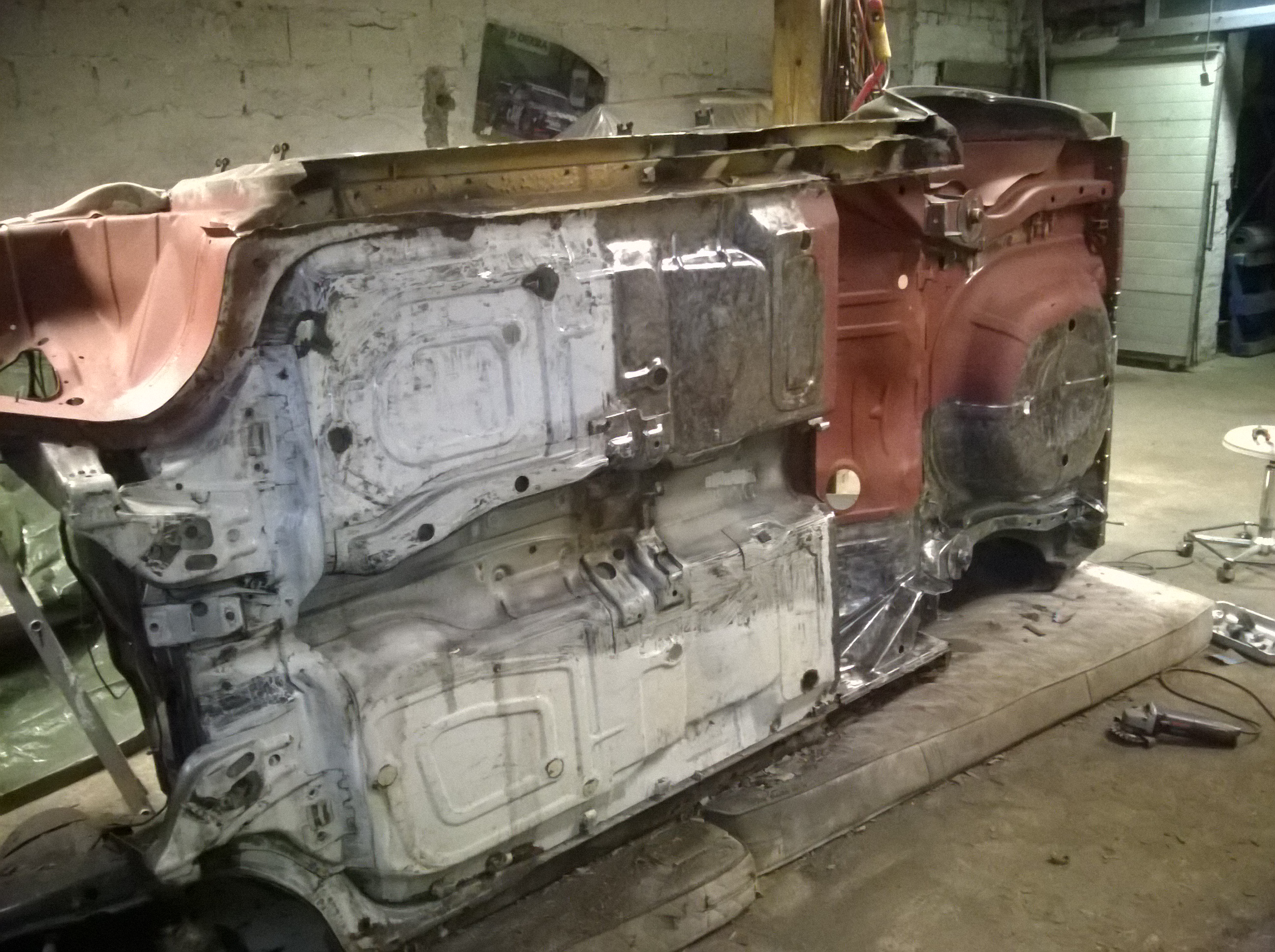

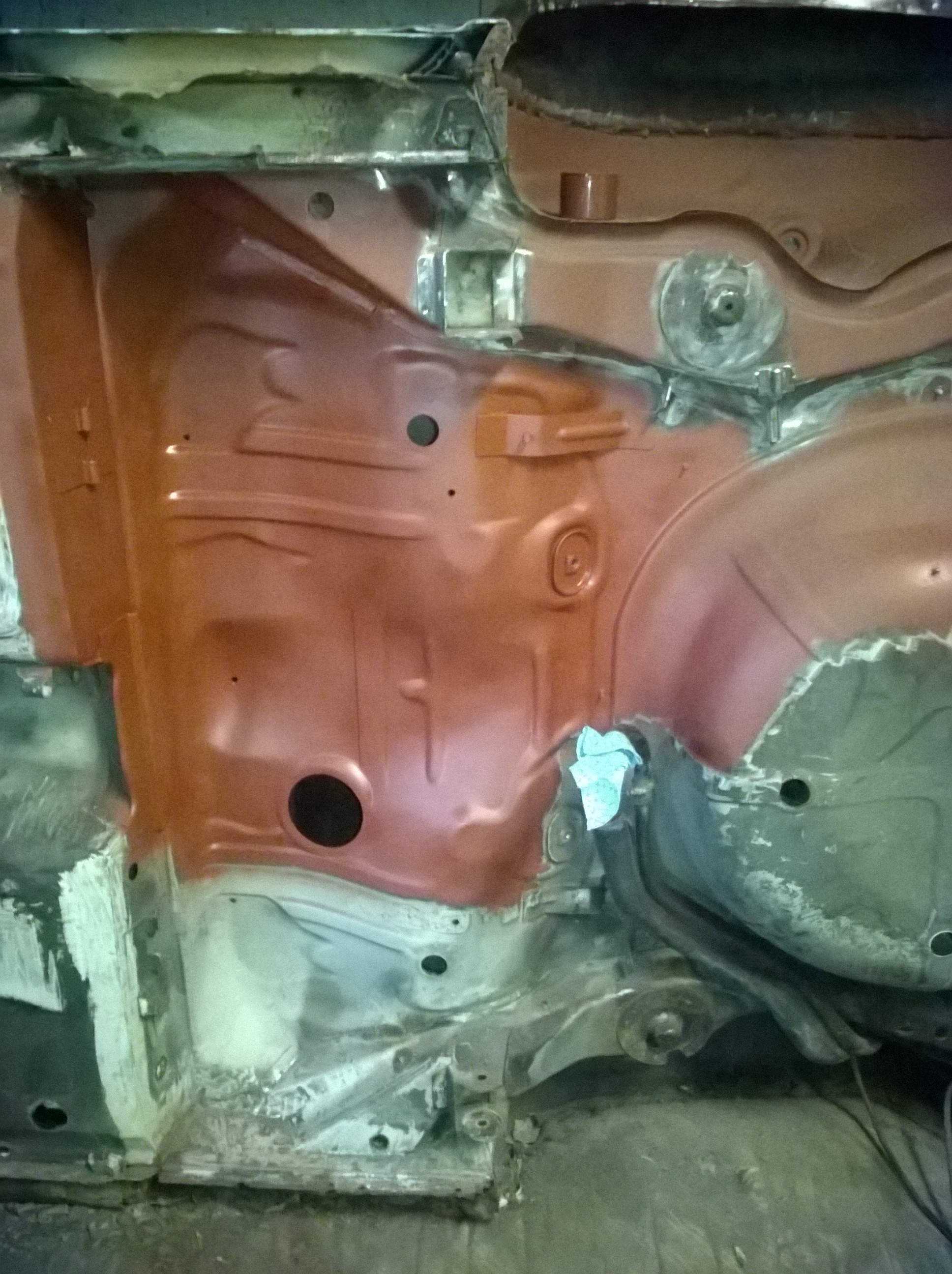

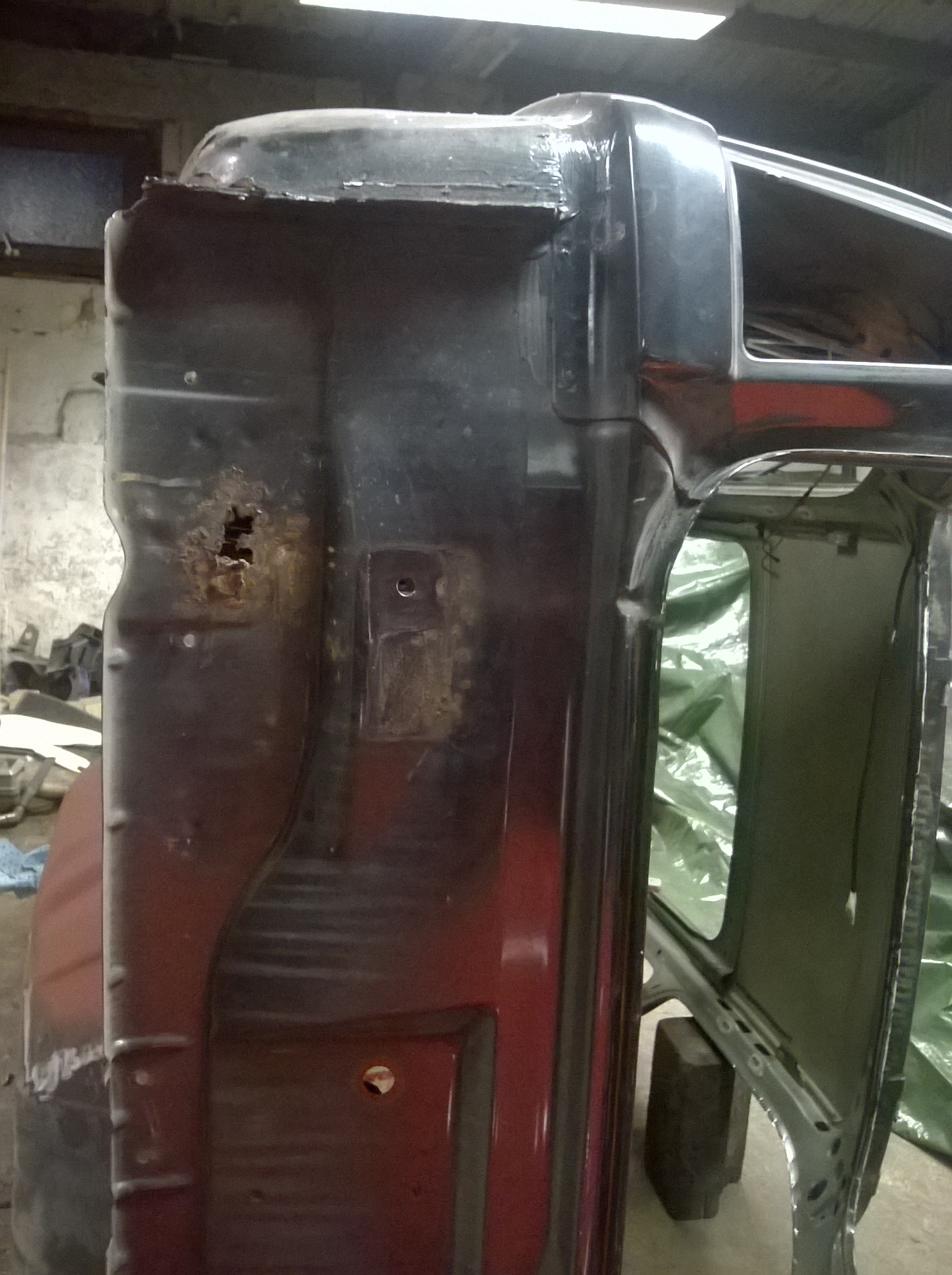

    Heute morgen hatte ich mal angefangen, mich dem Rost anzunähern.
    Ausgangsbasis sah so aus.......
    Dann hatte ich mal angefangen mich durch zu flexen, was noch zu retten ist.......
    Irgendwann hatte ich das Gefühl, das das alles nichts bringt.
    Also habe ich die ganze Ecke heraus geschnitten.
    Dann ging es wieder los. Schablonen und Bleche anfertigen.
    Da ich jedoch keine Kantbank habe, musste der Schraubstock mit Hammer herhalten.
    Weil das Blech jedoch länger ist, habe ich mit Winkeleisen quasi die Fläche verlängert und mit einer Schraubzwinge fixiert, damit am Ende keine Schwingungen dazwischen entstehen.
    Stück für Stück wurde die Ecke wieder hergestellt.
    Sieht schonmal wieder ganz gut aus.
    Kommende Tage gehts weiter.
    Ziel bis Juli / August diesen Jahres ist es, alles was verrostet ist, instand gesetzt zu haben, damit der Unterboden beschichtet werden kann und der Innenraum zusammen gebaut werden könnte nach August.

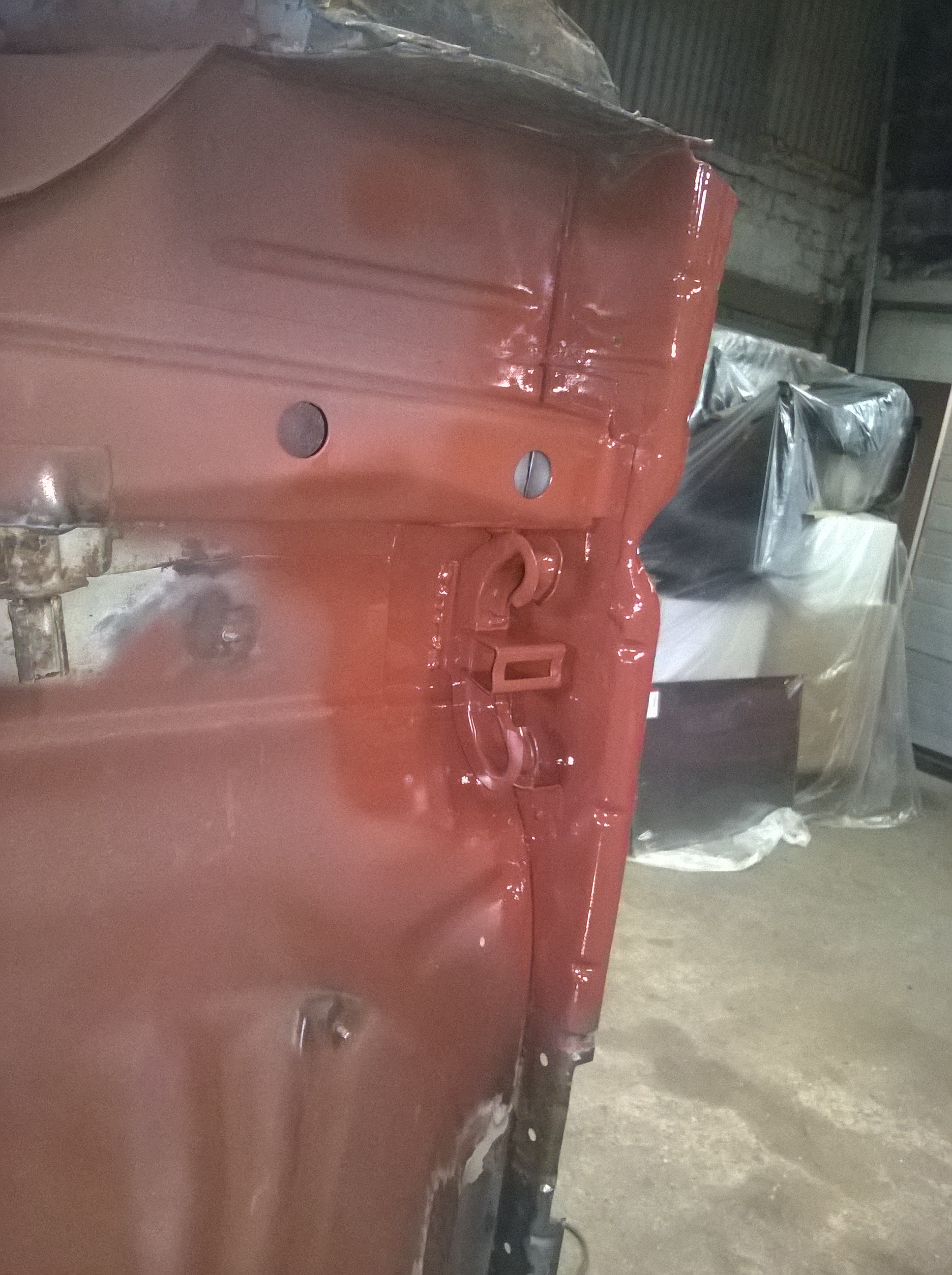

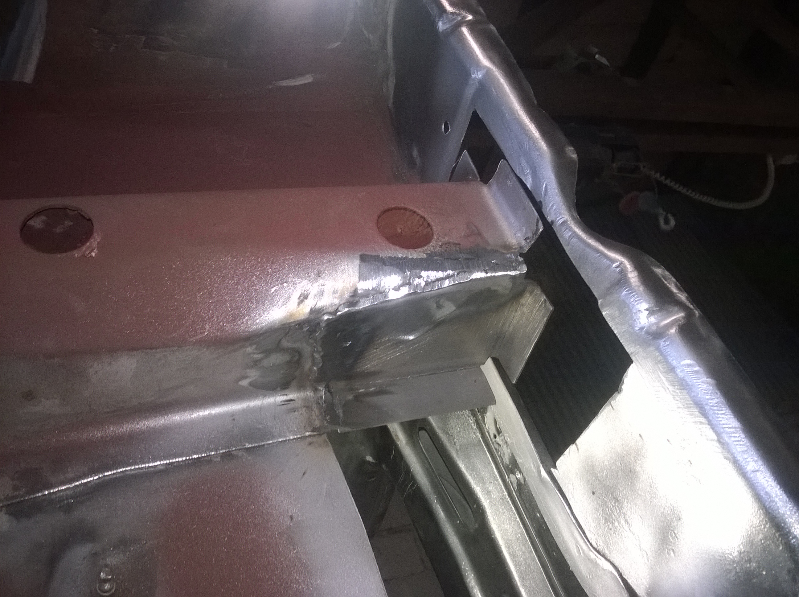

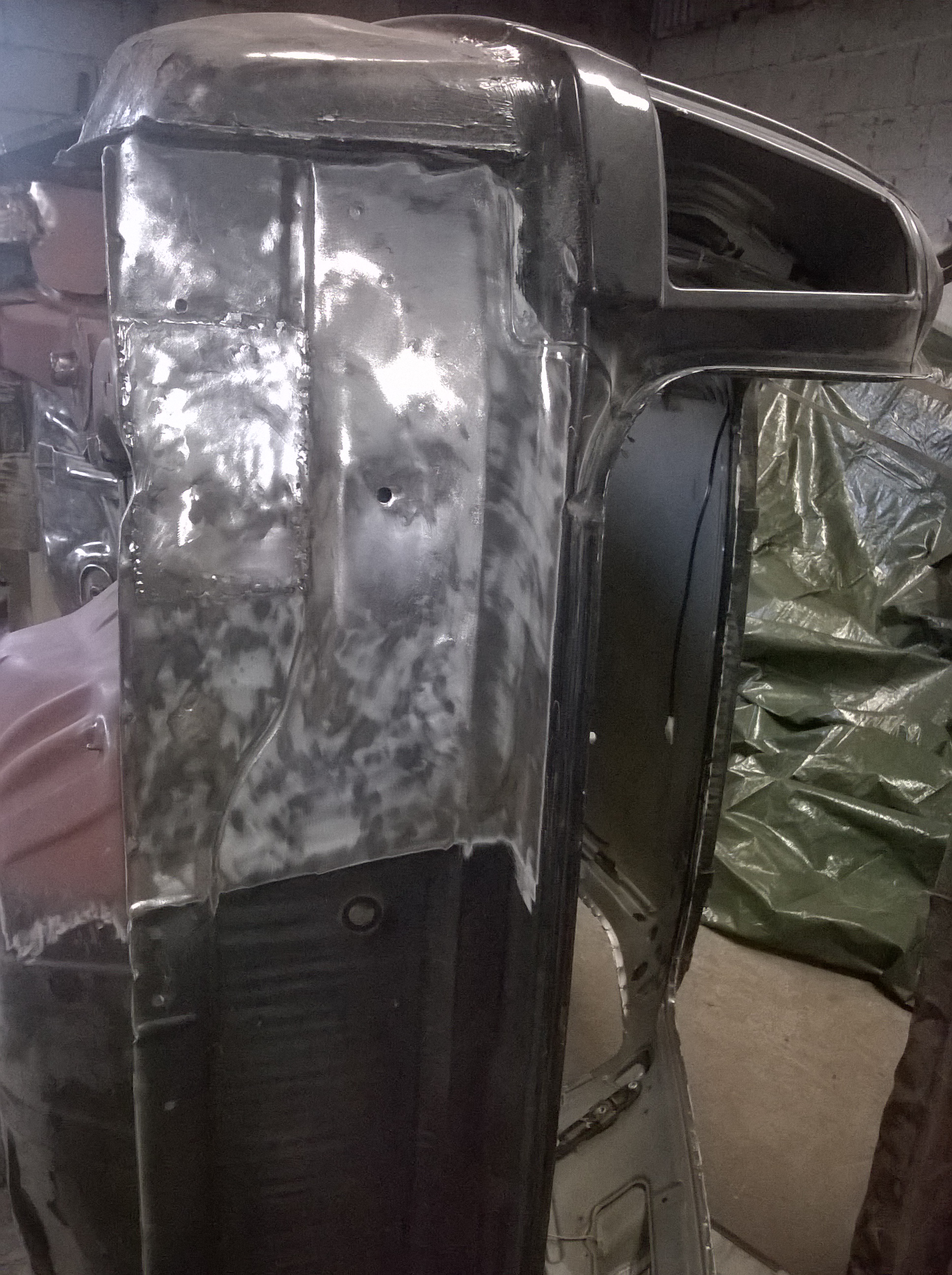

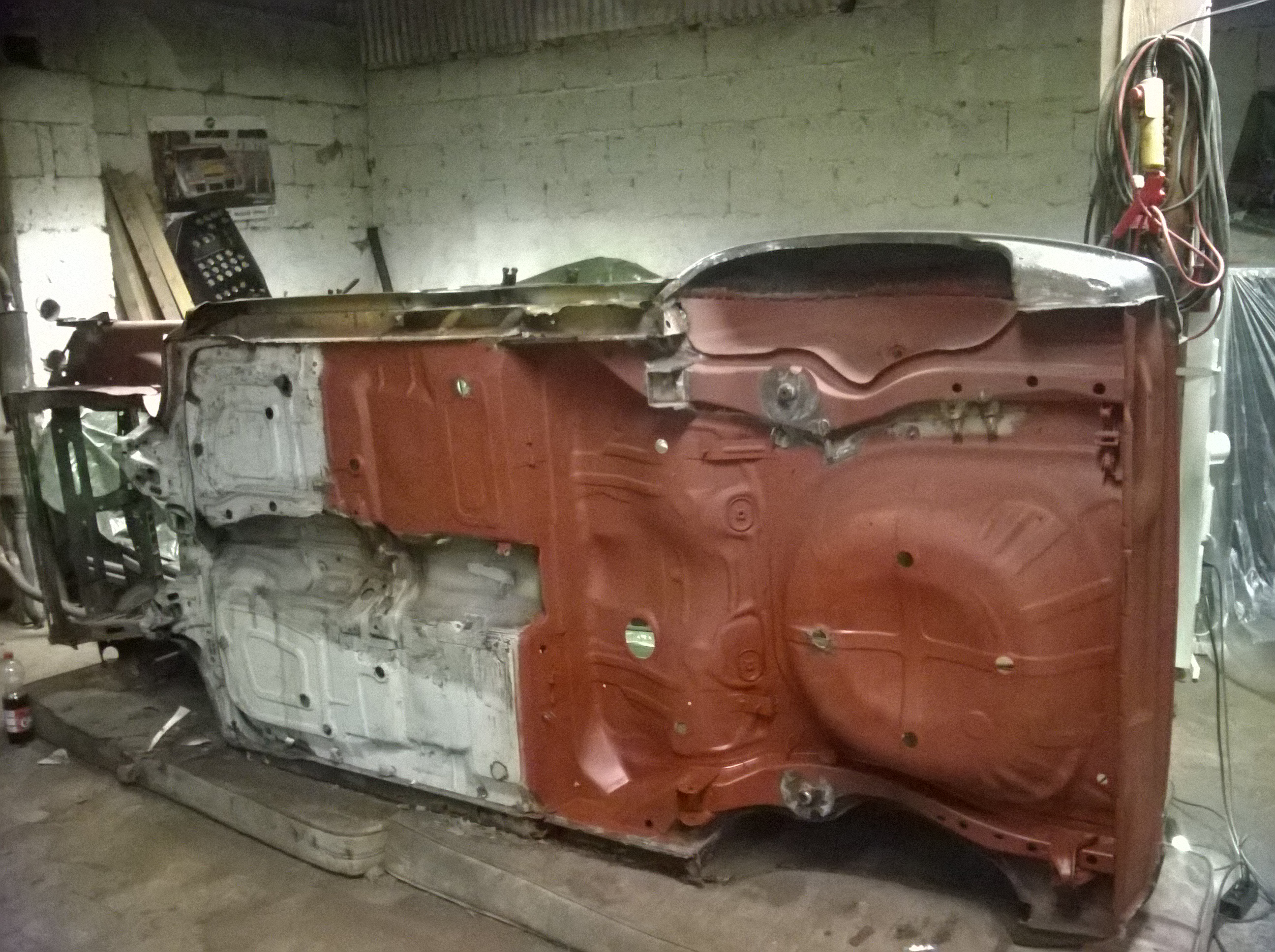

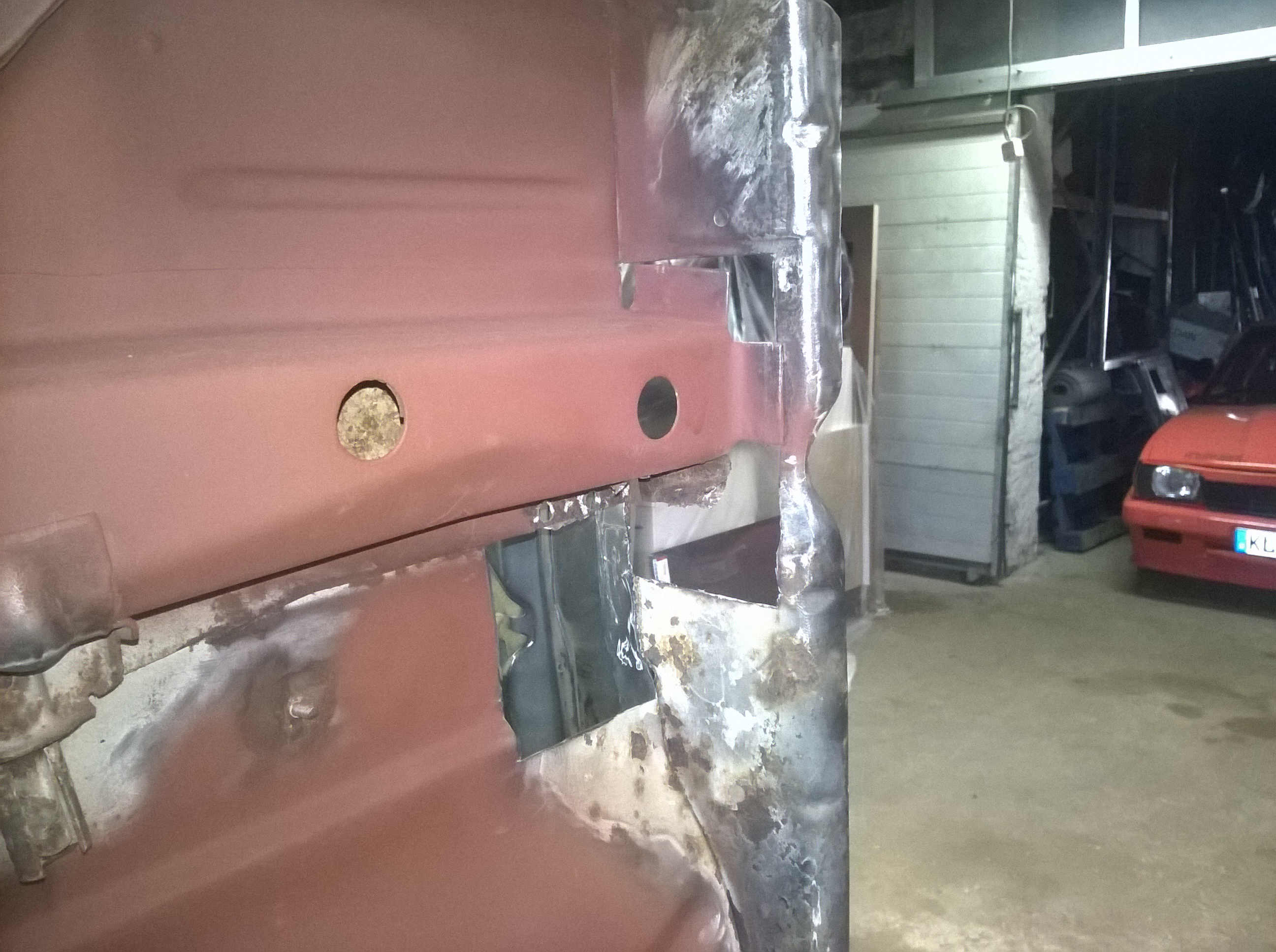

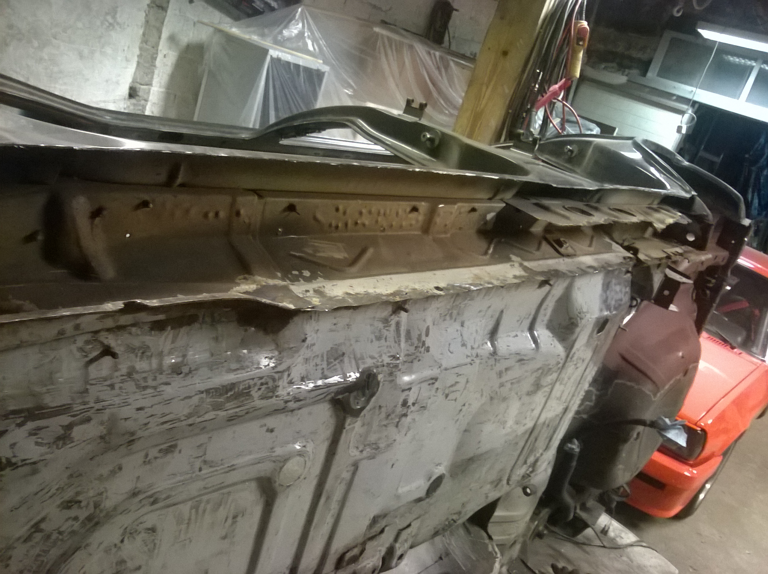

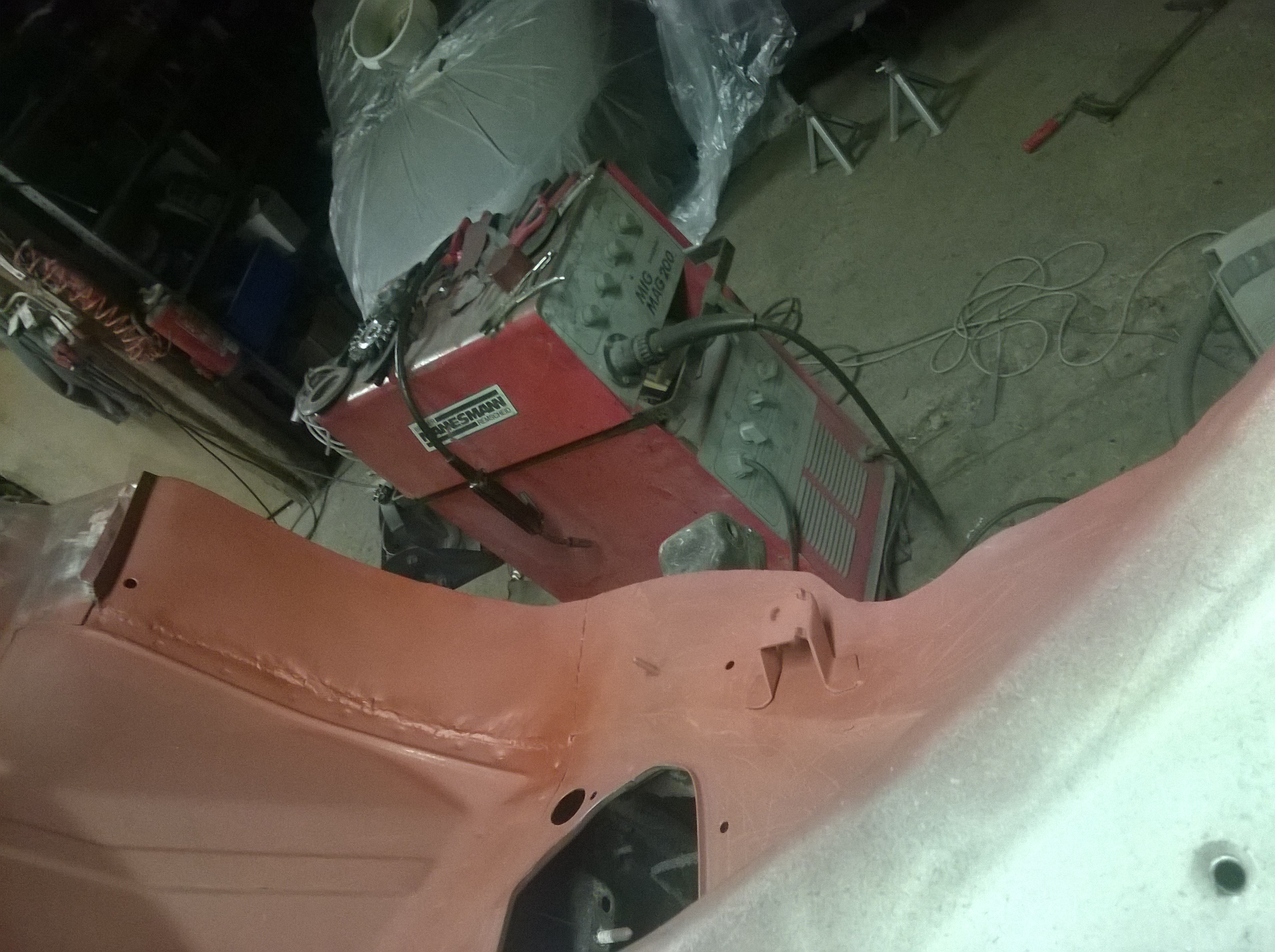

    Heute konnte ich mal wieder ein Tag an der Karosse arbeiten.
    Als erstes musste die Karosse wieder auf die Seite gelegt werden.
    Es wurde der 2. Federteller heraus geschnitten und durch ein selbst angefertigtes Blech ersetzt, damit dort ein neuer Federteller drauf konnte.
    Ebenso wurde der kleine Träger am Mitteltunnel wieder eingeschweißt, nachdem das Blech wieder hergerichtet wurde.
    Am hinteren Bereich wurde noch seitlich am Längsträger hinten der alte Schmodder runter geschliffen, die Rückseite von verschiedenen Schweißarbeiten der letzten Wochen blank geschliffen und neu grundiert.
    So langsam sieht der Unterboden wieder richtig gut aus.
    Als nächstes wird dann der alte Schweller noch entfernt und dann mal sehen, was man erstmal wieder herstellen muss, damit der neue Schweller wieder rein kann.
