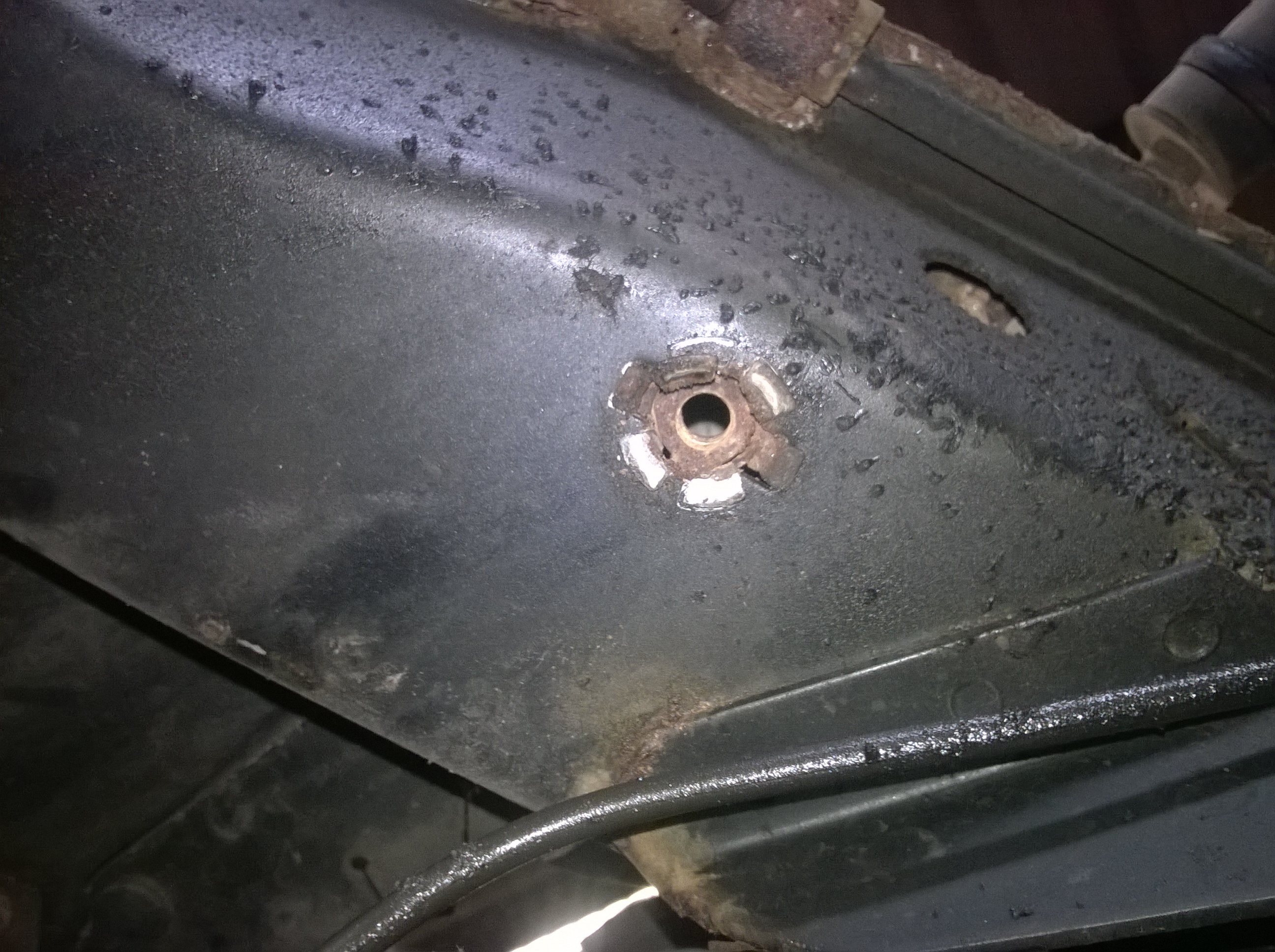

    Heute kam nach dem herausbohren der Seitenwand folgendes zum Vorschein (was immer die da machen wollten, warum an dieser Stelle unter der Befestigung vom Türbolzen hinten ??? )
