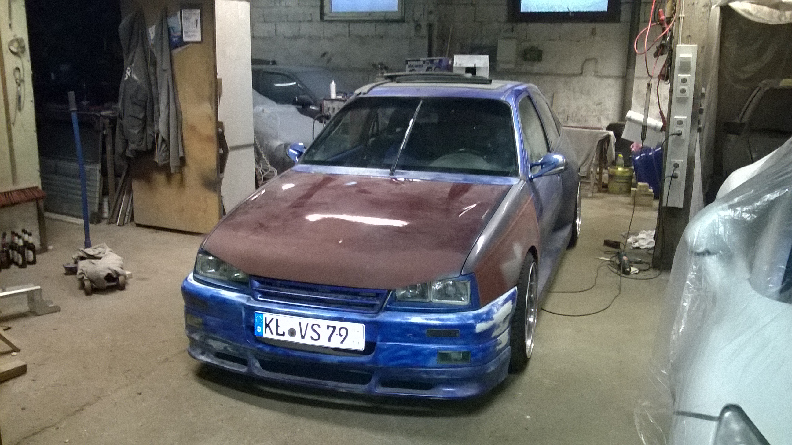

    Gestern hatte ich endlich mal einen Tag Zeit und konnte somit die Demontage beginnen.
    Rostmässig sind noch einige Stellen dazu gekommen, aber das Ausmaß hält sich noch in Grenzen finde ich. (bisher war mein blauer Kadett schlimmer)
    Nach knapp 12 Stunden waren folgende Arbeiten erledigt:
    -Alle Türen wurden demontiert (Danke an denjenigen der früher mal die Spannhülsen bis zum Anschlag reingeklopft und fast durchgeschlagen hatte :cursing: :cursing: :cursing: )
    -Die 2 linken Türen wurden direkt bis auf die letzte Schraube geschlachtet und gleich dem Schrotthändler mitgegeben
    -Motorhaube und Heckklappe demontiert,
    -Scheinwerfer und Blinker ausgebaut
    -Zierleisten sauber abgeschnitten
    -Dichtungen entfernt
    -Wischer und Windleitblenden ausgebaut
    -Stoßstange vorne abgebaut
    -Kotflügel demontiert
    -Sitze ausgebaut
    -GSI-Schweller demontiert
    -Teppiche und Dämmatten entfernt
    -Unterfahrschutz abgebaut
    -Schaltung ausgebaut
    -Motor, Krümmer,Antriebswellen und Steuergerät ausgebaut
    -Diverse Motorteile entfernt
    -Bitumenmatten teilweise entfernt
    Hier noch ein paar Bilder dazu:

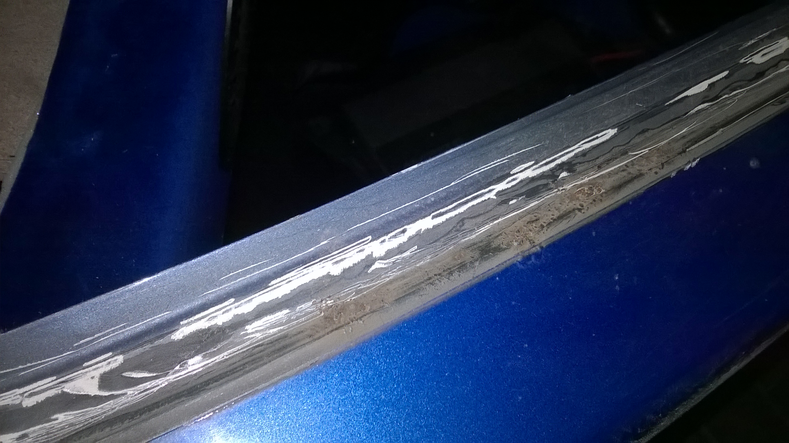

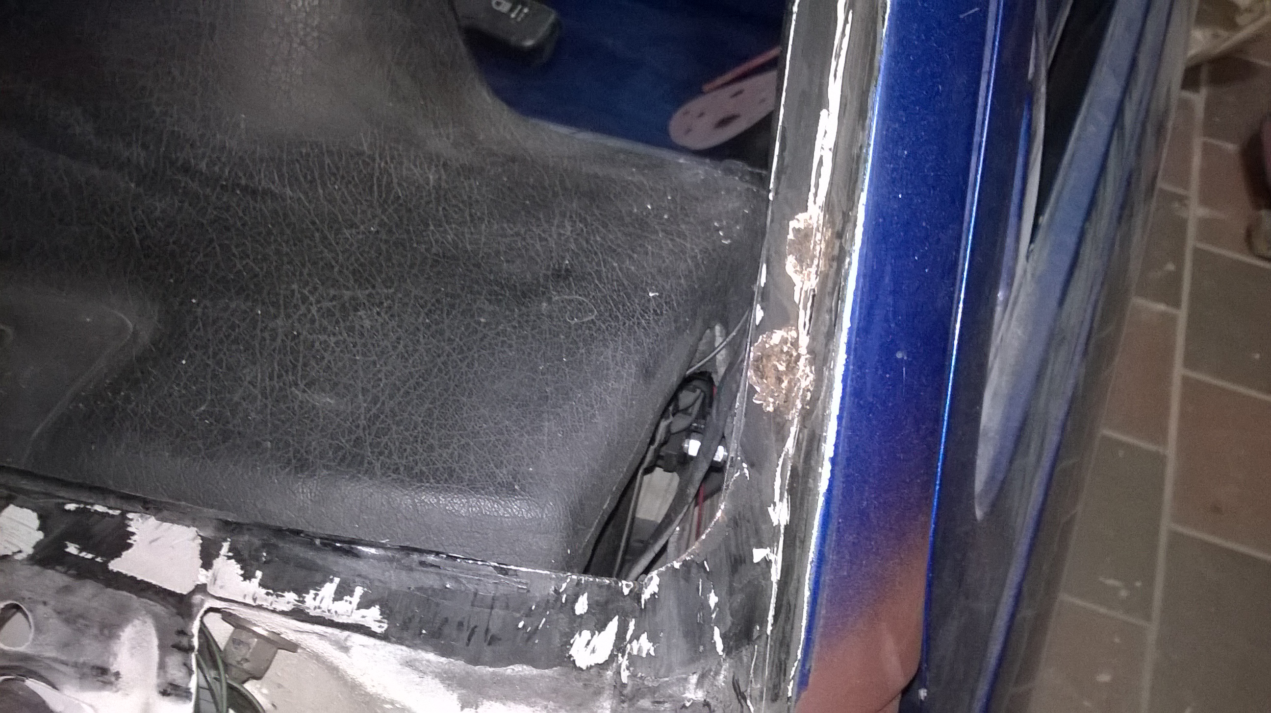

    Da ich heute beim anderen Kadett das Kühlwasser ablassen musste, nutzte ich die Wartezeit um weiter an der Karosse eine Bestandsaufnahme zu machen.
    Leider zeigte sich, das auch an den Schwellern mal gepfuscht wurde. Alte Rostnester drin gelassen, nichts versiegelt, einfach nur drüber gebrutzelt.
    1.Seite:
    2.Seite:
