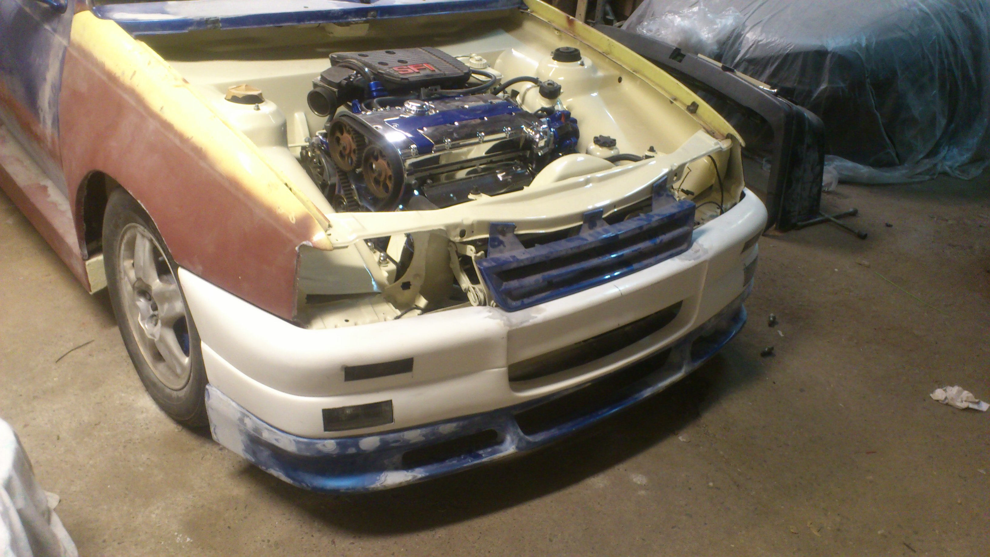

Endlich geschafft nach 15 Stunden in der Werkstatt.
Haubenstange gebaut, Fahrwerk ausgetauscht, Abschlepphaken geändert, Halter Stoßstangen gebaut etc...... die Liste ist abgehakt.
Jetzt steht er da, wie er sein soll und warten auf den Tüv-Termin anfang August.
Wichtig ist für mich, das der Kadett auf eigenen Rädern zum TÜV kommt.
Sobald der TÜV das ok gibt, wird er direkt zugelassen.

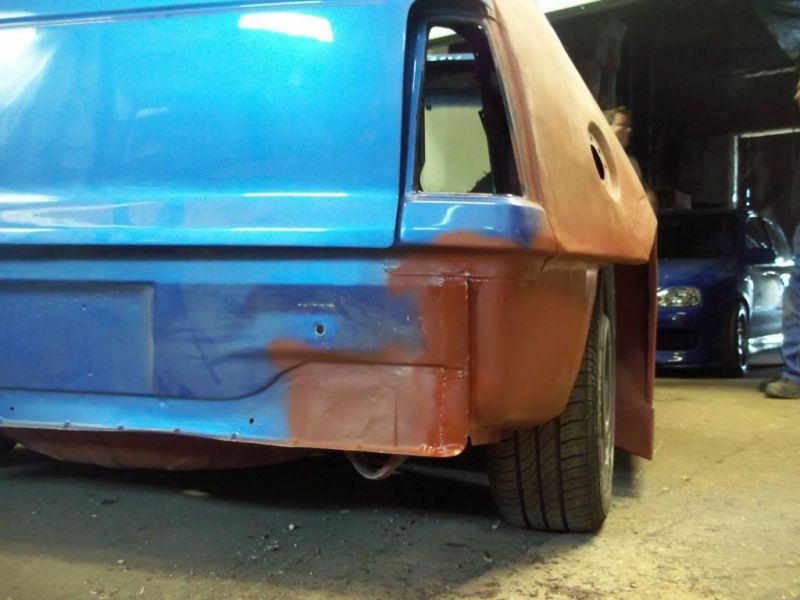

Das mit der Stoßstange hat sich vorerst erledigt, sorry, das ich es vergessen hatte zu schreiben.
Wir hatten meine jetzt verbreitert, aber muss erst mal über den TÜV in 3 Wochen.
