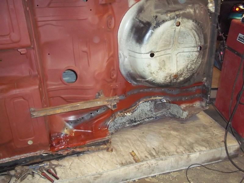

    Das mit der Motorhaube war auch eine beschissene Arbeit, der 1. Versuch ist auch gescheitert, und hab mir für die 2. Unterstützung von einem guten Freund geholt. So eine Haube kann sich auch schnell verziehen, auch wenn man noch so vorsichtig schweißt.
    Gestern habe ich es endlich vollbringen können, den Unterboden zu beschichten.
    Heute bekommt er Farbe am Unterboden und wird danach etwas usammengebaut, was gerade geht.
    Weitere Bilder folgen die Tage.....
