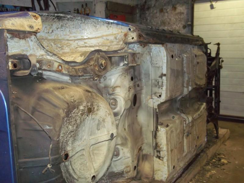

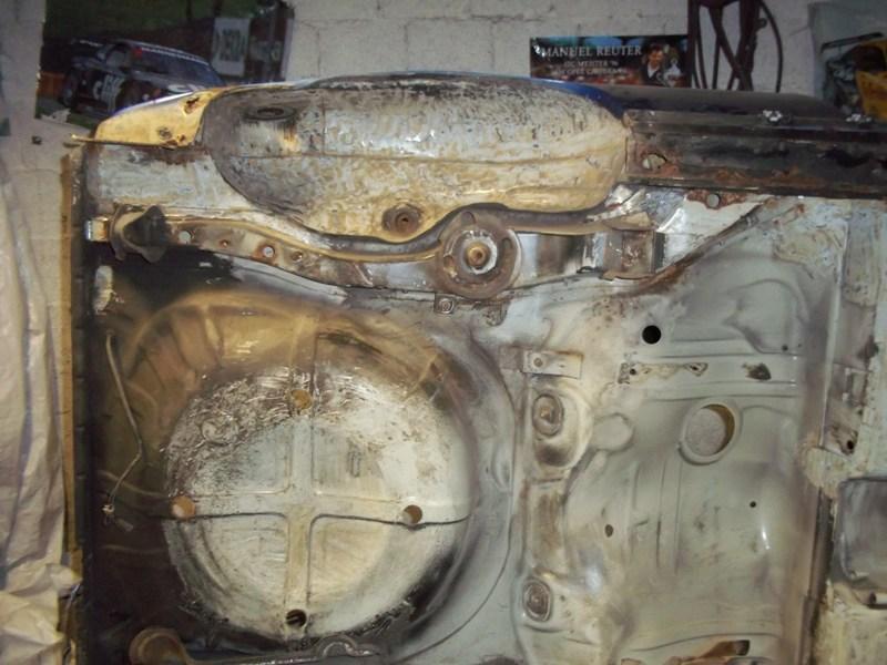

Momentan besteht aber die Aufgabe, Teile vorzubereiten für zum Anstrich.
Nach tagelanger Vorbereitung waren die Teile endlich soweit und konnten mit EP grundiert werden. Wenn man schon dabei ist, wurde gleich der Motorraum mitgemacht, damit alles auch eingebaut werden kann.
