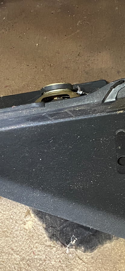

    Die Verkleidung unter der Rückbank/Sitzfläche waren bei mir gebrochen und haben nicht mehr gehalten.
    Neue bekommt man eigentlich auch nicht mehr.
    Hier meine Lösung:
    Einfach eine Mutter mit Schlüsselweite 10mm drauf drehen. Das Gewinde schneidet sich ins Plastik.
    Rückbank umklappen, Verkleidung von unten dran halten und rückseitig die Mutter aufschrauben.
