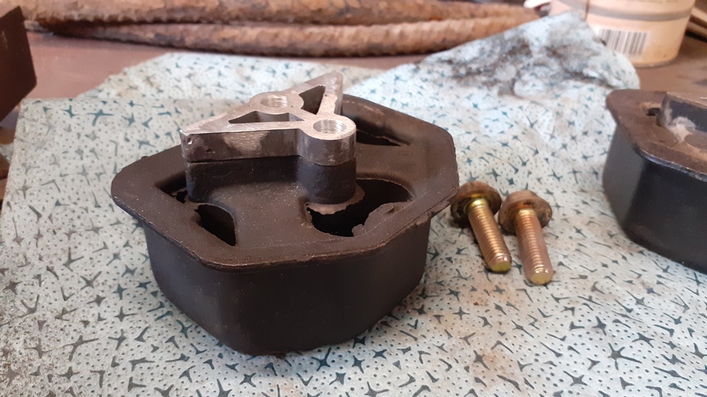

Nach 2 Fehlkäufen habe ich meine einfach verbreitert.
Sow ich auf dem Bild erkenne müßte es das schmale sein.
Da fehlen zum Motorhalter etwa 10mm.
