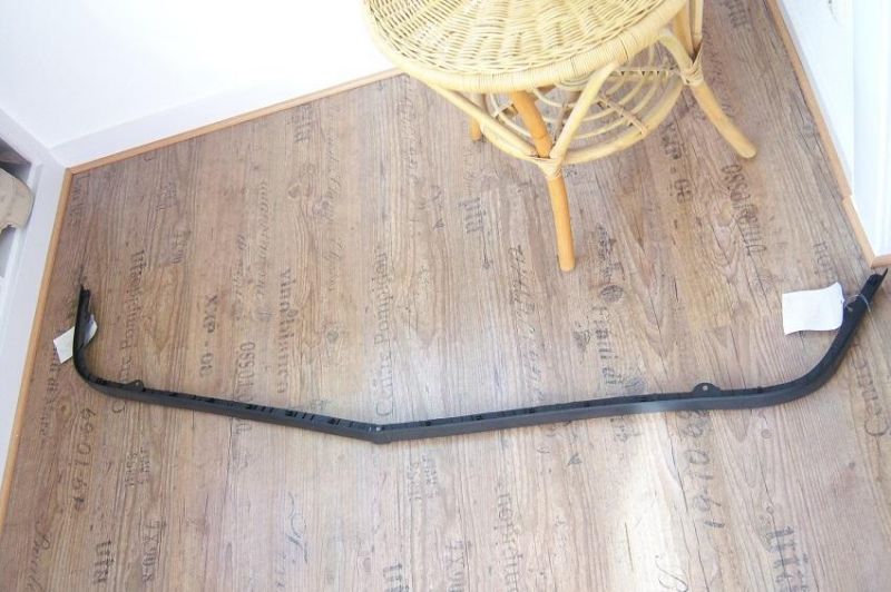

    Die erste Endspitze die wir hatten war ja ein Stück zukurz,dann haben wir eine neue gekauft und die war auch zukurz.
    Des Rätsel´s Lösung ist das die angebotenen Endspitzen alle für die Grosse Klappe sind,da ist das Heckabschlussblech breiter,
    als bei der Kleinen Klappe. Also musste da ein Streifen zwischen geschweist werden.
