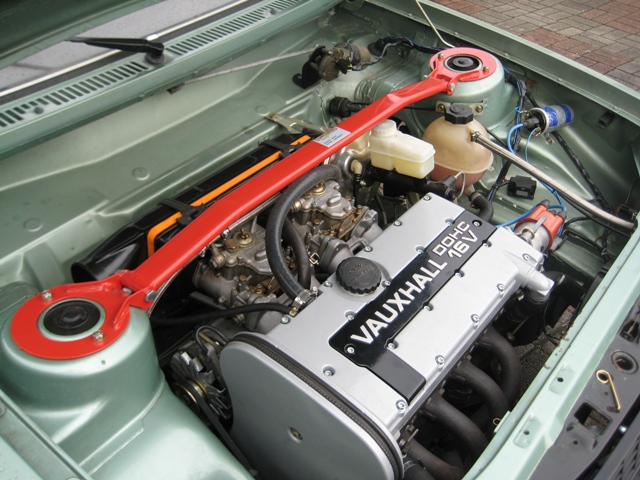

Hab den Ausgleichsbehälter original an seinem Platz gelassen, Spritzwand aber auch ausgebaut, find die Optik so super.
