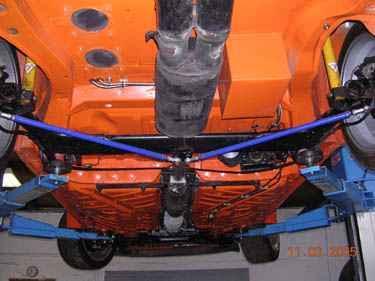

ich find kein bild von der peugeot HA :stance:
kann mir da wer aushelfen?
PS: hat schonmal wer über unibal an der HA im kadett und zusätzliche lenker nachgedacht?
oder wie hatte der DTM kadett das gelöst und wie sah der dtc astra (?) an der HA aus??
mfg
ist wohl ein rennwagen und soll auch noch ein golf sein, aber habe das bild selber nur gesand bekommen, leider, aber wenn bergrenner das haben, dann geh ich doch mal da nachfragen - nächste saison ![]()
ich meine es sieht aus als wenn es einmal unter den radnaben und einmal in der mitte der achse befestigt ist...
der mittlere befestigungspunkt kannja fast nicht an der karosse sein, da wäre doch der auspuff im weg ![]()
wenn es als zusätzliche längslenker funktionieren würde dann verstehe ich das, es werden die befestigungspunkte der achse entlastet und die achse besser geführt - aber so?
hi
welchen zweck hat die auf dem bild zu erkennende HA konstruktion?
