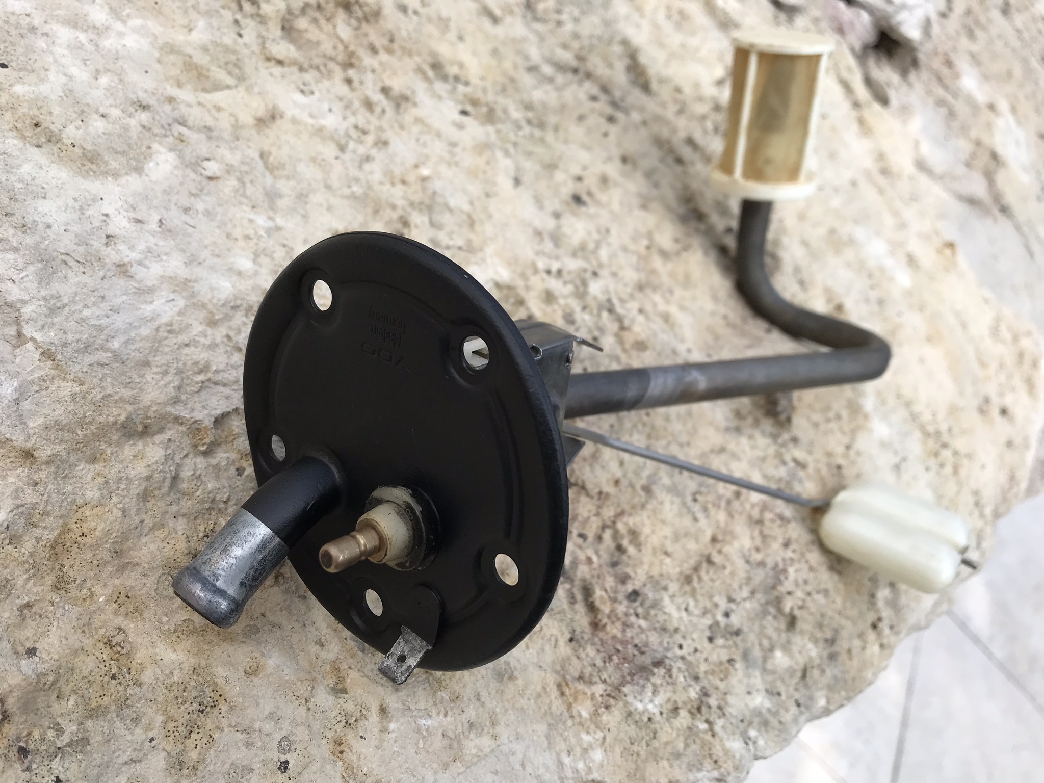

Klar, habe mich genau an Deinen Rat gehalten. Ich wusste ja auch nicht, wie starkt die Zitronensäure das Material angreift, also Platine und den Plastikrahmen habe ich rausgenommen.
Danke noch einmal

Ich habe den Tankgeber wie von JuppesSchmiede empfohlen zerlegt und in Zitronensäure eingelegt. Nach 2 Tagen und vorsichtigem reinigen mit der Drahtbürste sah er wirklich gut aus. Ich hoffe nur, dass er wieder funktioniert. Eine Messung hat verschiedene Ohmwerte angegeben, aber mal sehen ab das reicht.

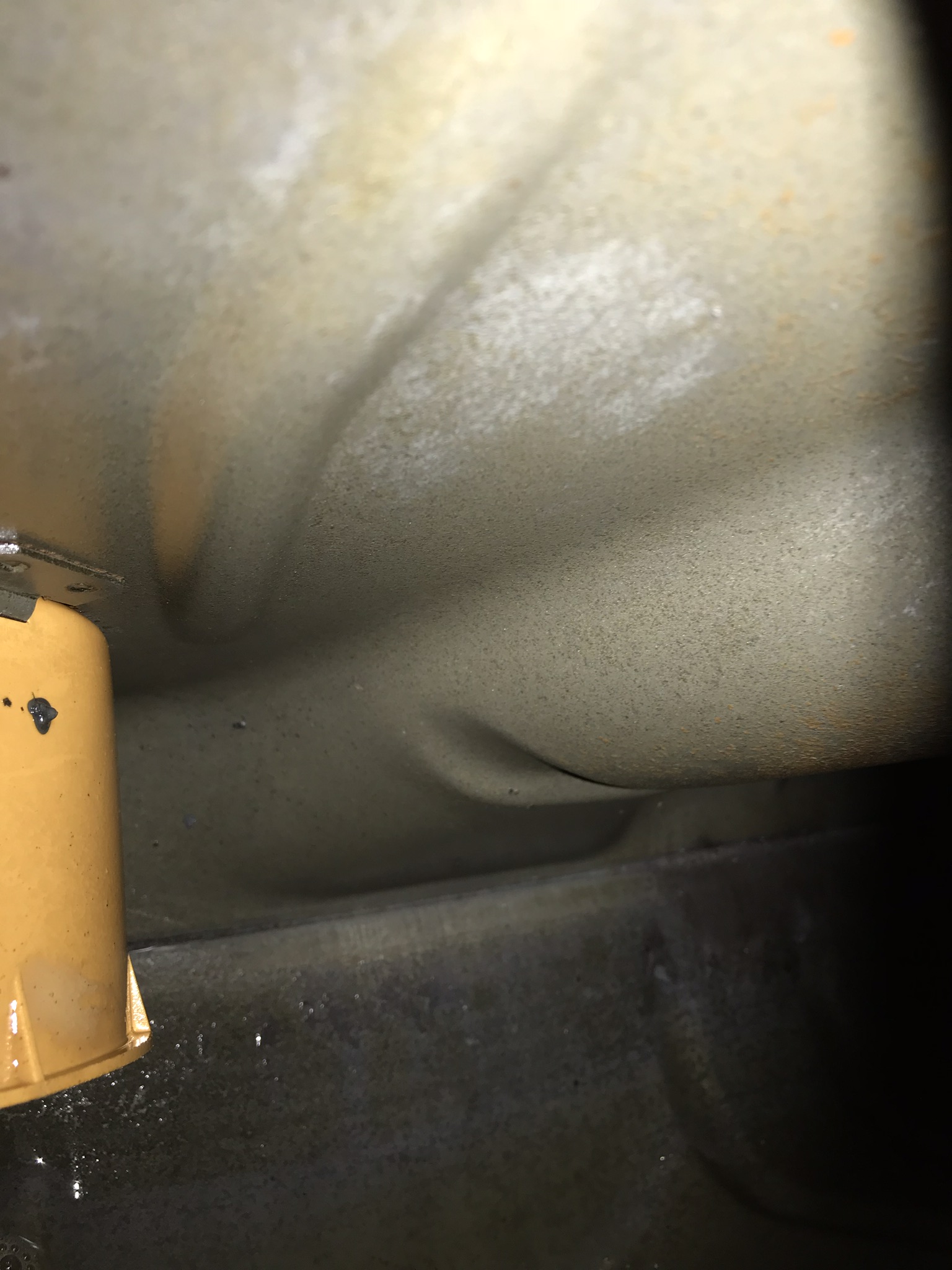

Den Tank habe ich mit dem Wagner Tankversiegelungsset behandelt. Das Bild zeigt den Tank von innen nach der Rostumwandlung. Ich finde das Ergebnis super, wenn man bedenkt wie zugesetzt er vorher war.
Die Versiegelung muss wirklich schnell rein, sonst sieht man gleich die ersten Rostflecken wieder. Unbedingt bei der Versiegelung mit Handschuhen arbeiten!! Vor lauter Vorfreude habe ich ohne angefangen und renne jetzt mit schwarzen Fingern rum. Das Zeug hält echt gut
Jetzt muss die Versiegelung ein paar Tage trocknen. In der Zeit kümmere ich mich um einen kleinen Rostfleck welchen im hinter dem Tank am Unterboden gefunden habe und verschönere den Tank auch noch von außen.Bis dann
