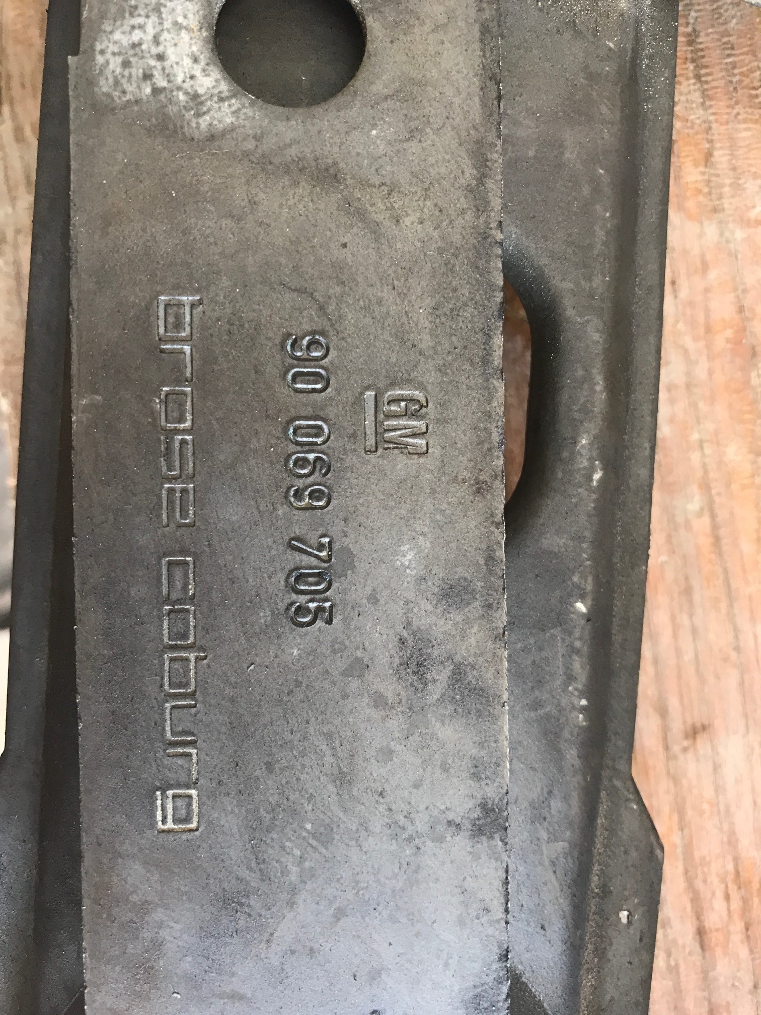

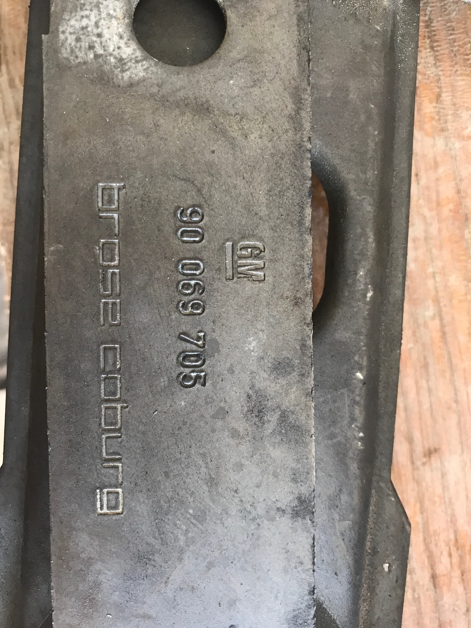

    Und wieder ist ein neues Problem beim Wiederbeleben aufgetaucht. Der Fensterheber links ist defekt. Nach genauem Betrachten habe ich gesehen, dass ein Zahn aus dem kleinen Zahnrad ausgebrochen ist und somit dann blockiert oder durchrutscht.
    Hat jemand einen solchen mechanischen Fensterheber übrig? Viele haben ja auf elektrisch umgerüstet ;)
    Ansonsten sollte laut den Einträgen hier der Heber vom Kadett E (3-Türer) passen.
    Beim Fensterheber für den 5-Türer denke ich dass dieser zu kurz sein wird.
    Wer hat hier Erfahrung und kann mir helfen den passenden Heber zu finden?
    Danke und Gruss
    Mathias

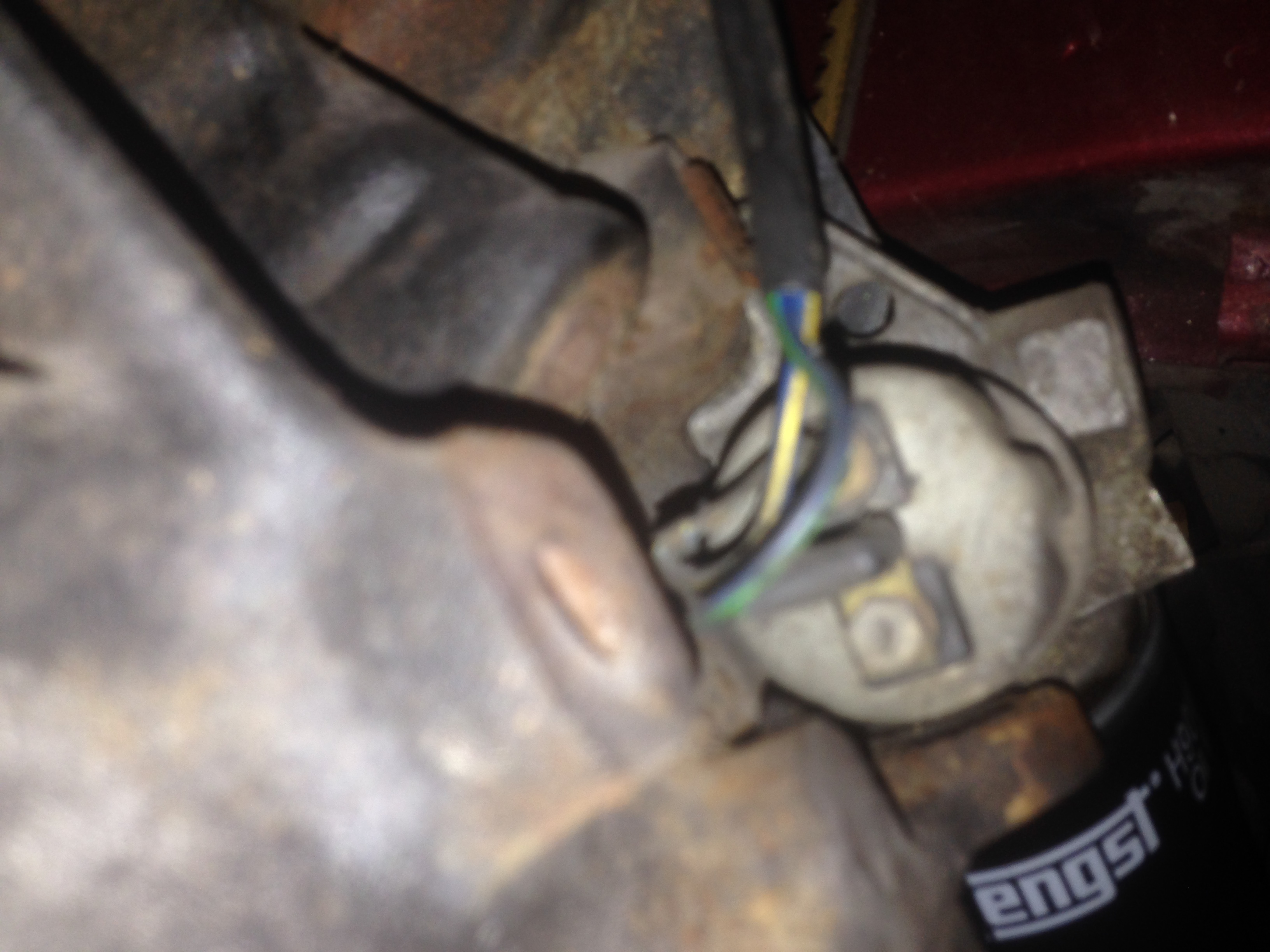

    Bin gerade dran nach 20 Standjahren den GTE Motor meines Kadett D zum laufen zu bringen. Bis jetzt leider erfolglos. Benzinpumpe läuft aber an den Armaturen wird schon kein Öldruck angezeigt, auch das rote Kontrolllämpchen geht nicht. Da ich eh ein paar Bestellungen machen muss, dachte ich mir ich bestelle gleich einen neuen Öldruckgeber.
    im Onlinestore wird so einer als passend angegeben:
    http://www.pkwteile.de/vemo/878584
    Wenn ich aber unter mein Auto schaue, dann ist da einer mit Druckdose, also komplett anders (siehe Bild) und es sind auch zwei Kabel dran.
    Könnte ich auch den kleinen verbauen, dann geht doch die Druckanzeige beim Tacho nicht mehr.
    Was ist die Teilenummer von dem ich eingebaut habe, wo kann ich den bekommen?
    Danke
    Mathias
