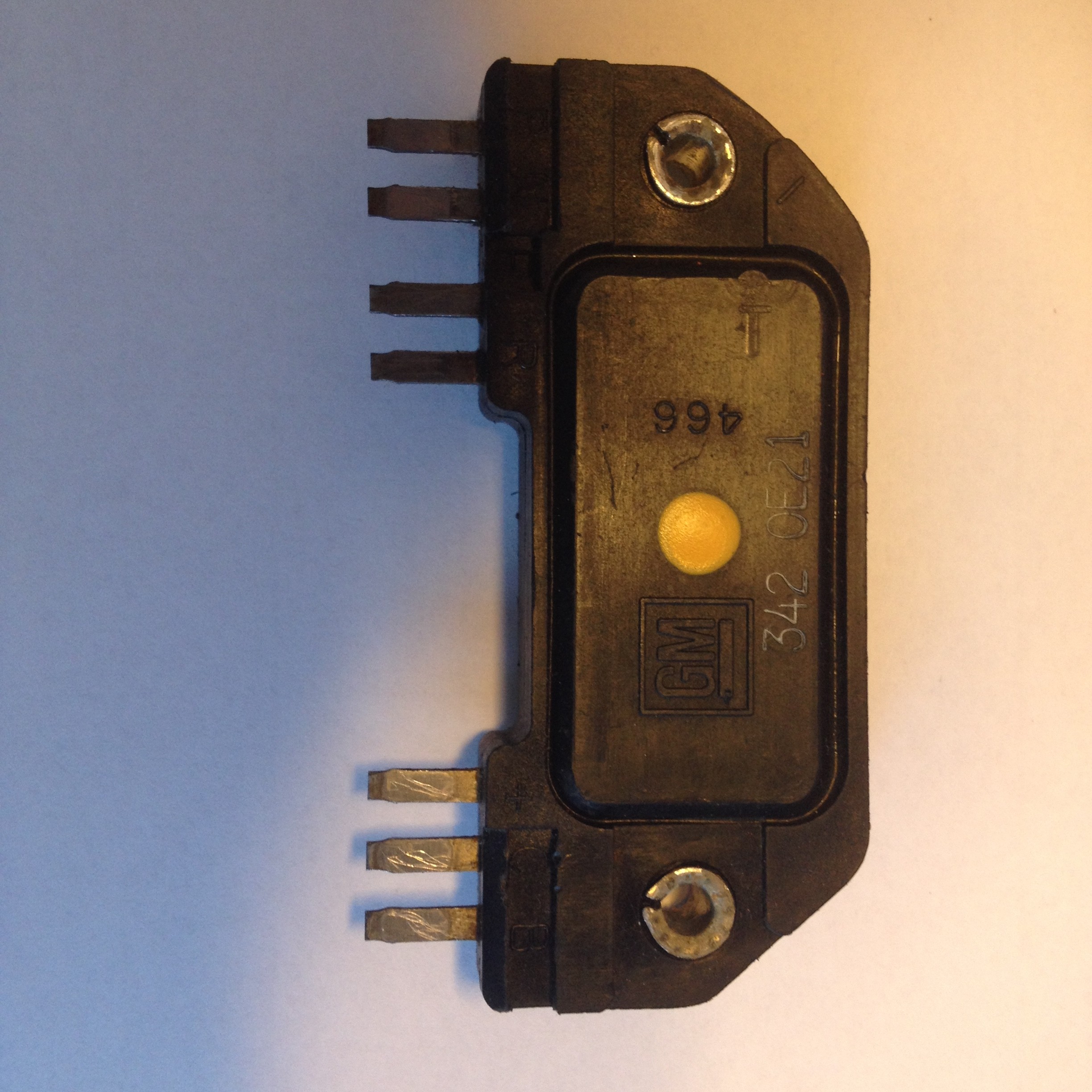

So, ich habe hier mal ein Foto von einem alten Zündmodul des C16LZ-Motors beigefügt.
Von links nach rechts (Li.= 4 / re.=3 Anschlüsse) ist die Bezeichnung am Modul der Anschlüsse wie folgt:P / N / E / R und + / C / B (original am Modul selbst)
Lt.Zng.: D / C/ B / A und B+ / C- / +(4)
Jetzt liegt folgene Werte gegen Masse an:
+ = 12 Volt
C = 12 Volt
B = 0 VoltDer Motor springt nicht an. Der Zündzeitpunkt stimmt jedoch. Der Fehlercode 42 wurde ausgegeben, als der Motor lief. Was nu?

So ich habe jetzt mal mit einem Multimeter die Punkte am Zündmodul gegen Masse (bei Zündung ein) gemessen:
B - gegen Masse = 0 Volt
C - gegen Masse = 12 Volt
+ - gegen Masse = 12 Voltrotes Kabel an der Zündspule gegen Masse = 12,2 Volt (Zündung an)
Das schwarze Bauteil im Zündverteiler gegen "Masse" und am Zündmodul "+" = 12,24 Volt. Dieses Bauteil ist am Gehäuse des Zündverteilers und am Punkt "+" des Zündverteilers angeschlossen.
Das viol/sw Kabel "B" am Zündmodul geht zum breiten 4 adrigen Stecker, welcher zum Motorsteuergerät führt. Hier ist 0 Volt drauf.
