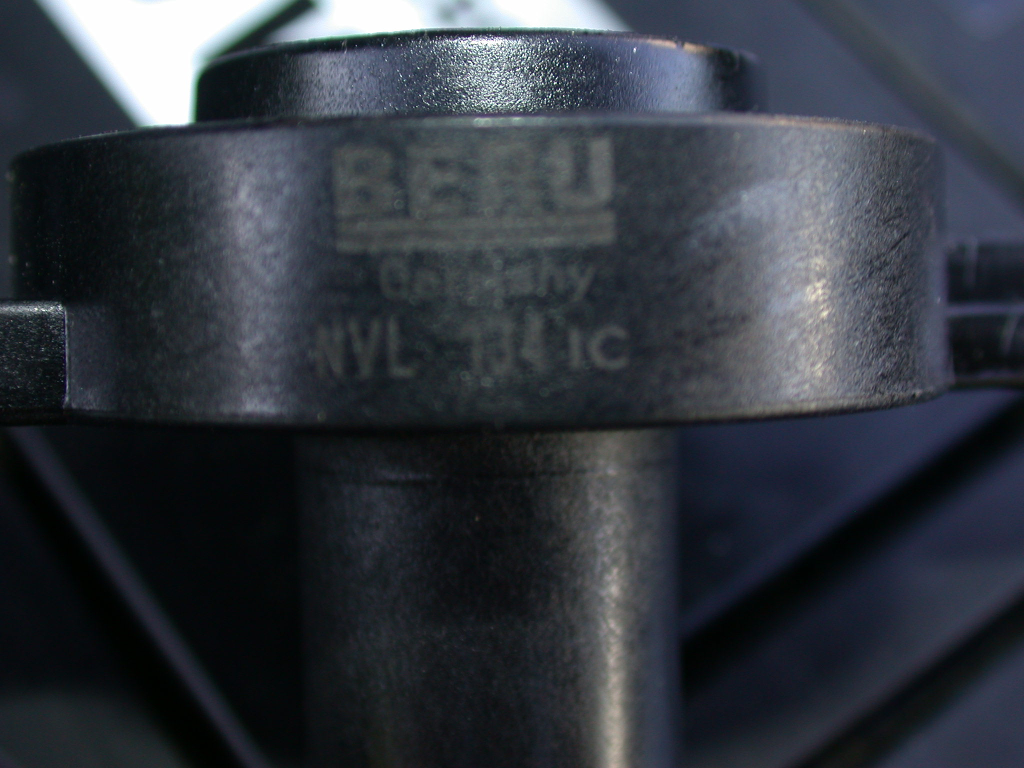

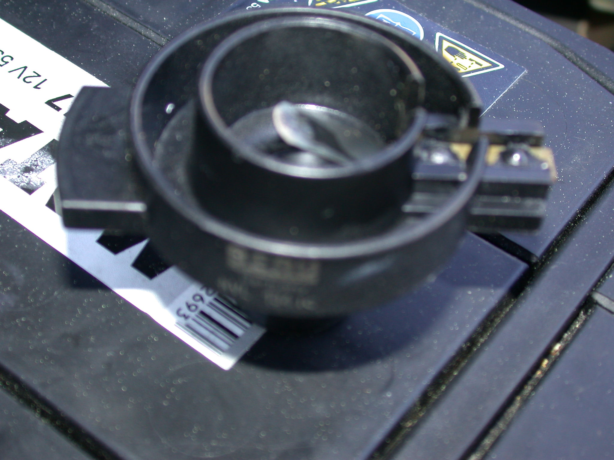

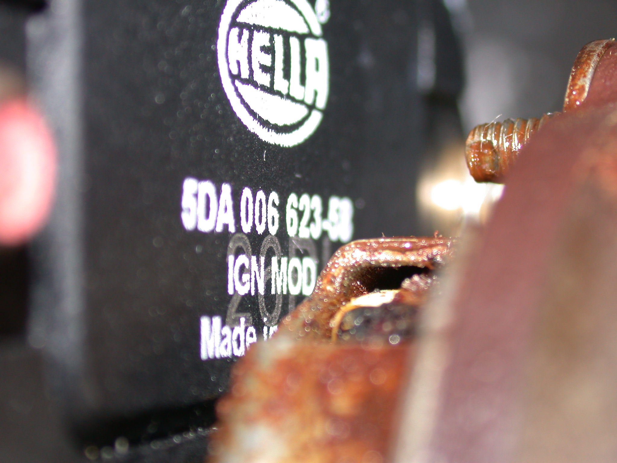

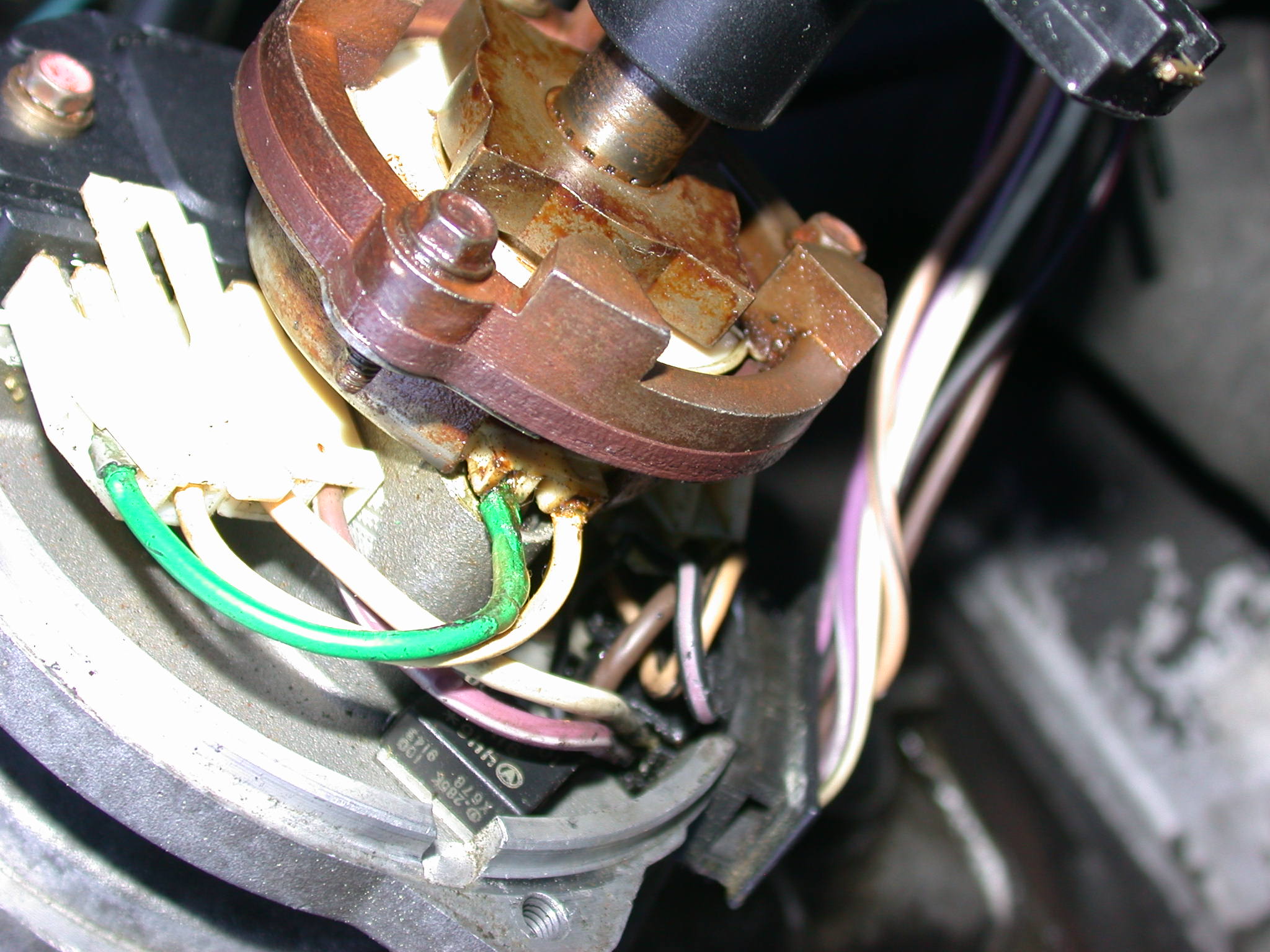

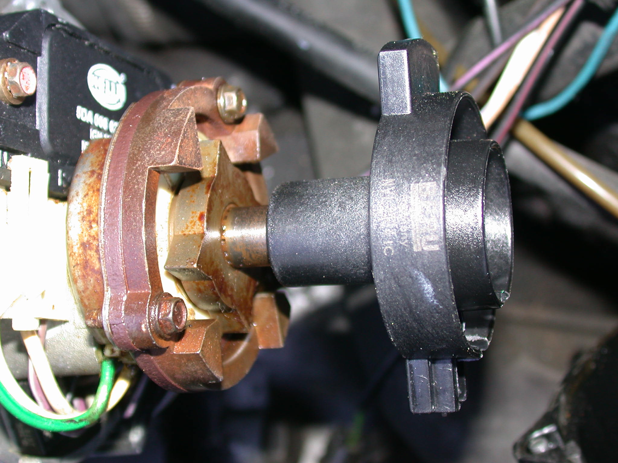

hm mein Zündverteilerfinger schaut etwas anders aus. Ich werde davon mal ein Foto machen. -

Hm, ein "....Zündverteiler mit integrierten Entstörläufern und Drehzahlbegrenzern ausgestattet..", woran kann ich das erkennen,das ein Endstörläufer oder Drehzahlbegrenzer defekt sind?

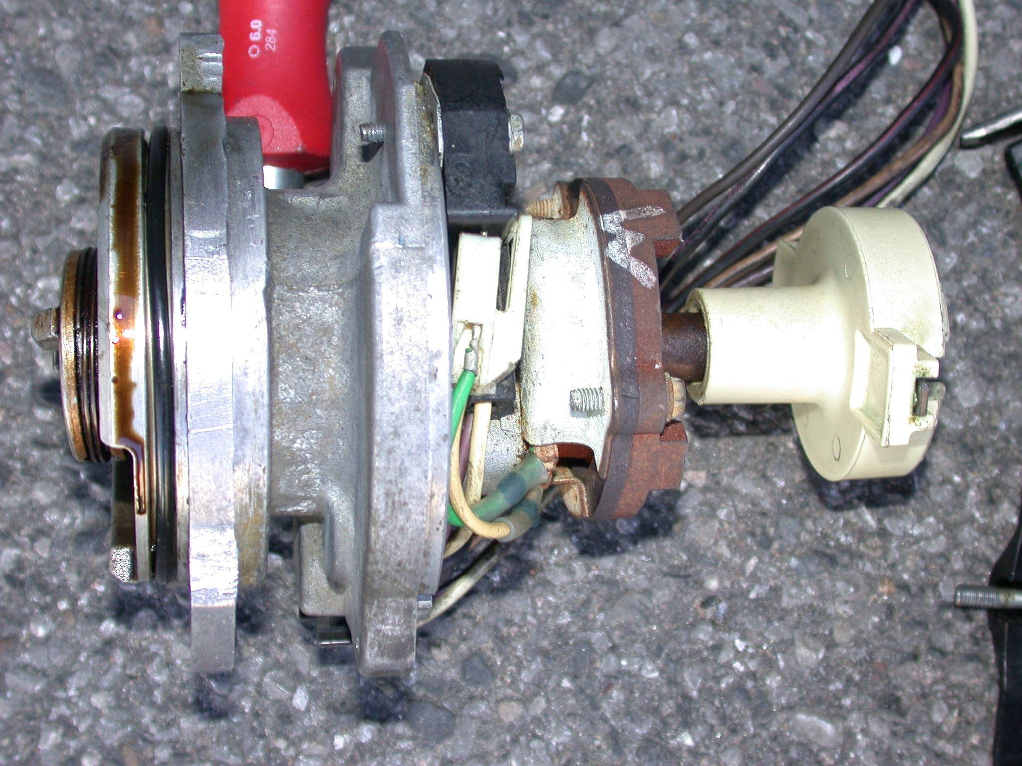

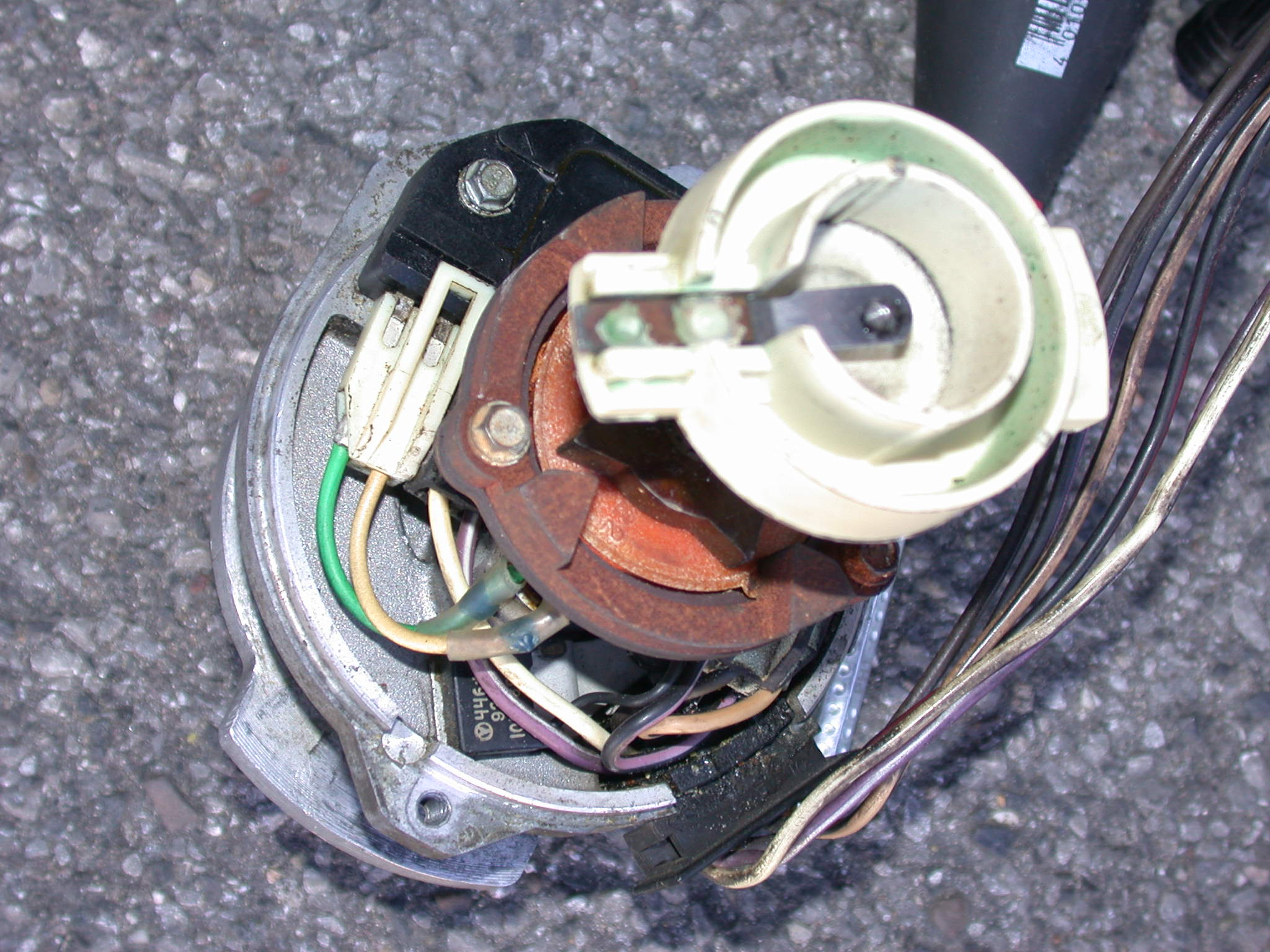

Im Zündverteiler ist vor den Kabeln noch so ein kleines, schwarzes Bauteil, welches so ähnlich wie ein Leistungstransistor ausschaut. Welches Teil ist das genau, welche Funktion hat es und wie könnte ich es prüfen, ob es evtl. für den Fehler verantwortlich ist. -

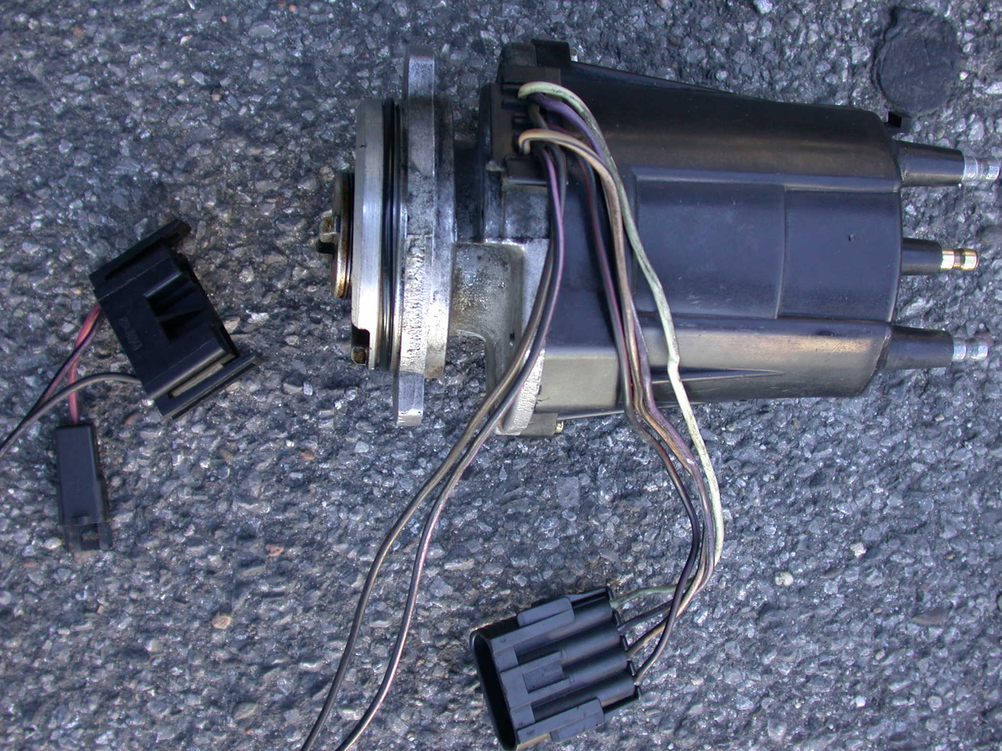

Hm, der Zündverteiler der jetzt ist, ist der originale von LZ. Ich habe noch einen gleichen, jedoch vom Kadett E 1,6i "NZ". Damit lief der Wagen jedoch genauso gut wie schlecht. Die Startprobleme waren von Anfang an die gleichen. Als ich mal den Zündverteiler getauscht hatte, lief er jedoch genauso gut im Leerlauf und auf der Strasse auch. Dann plötzlich jedoch nicht mehr. -

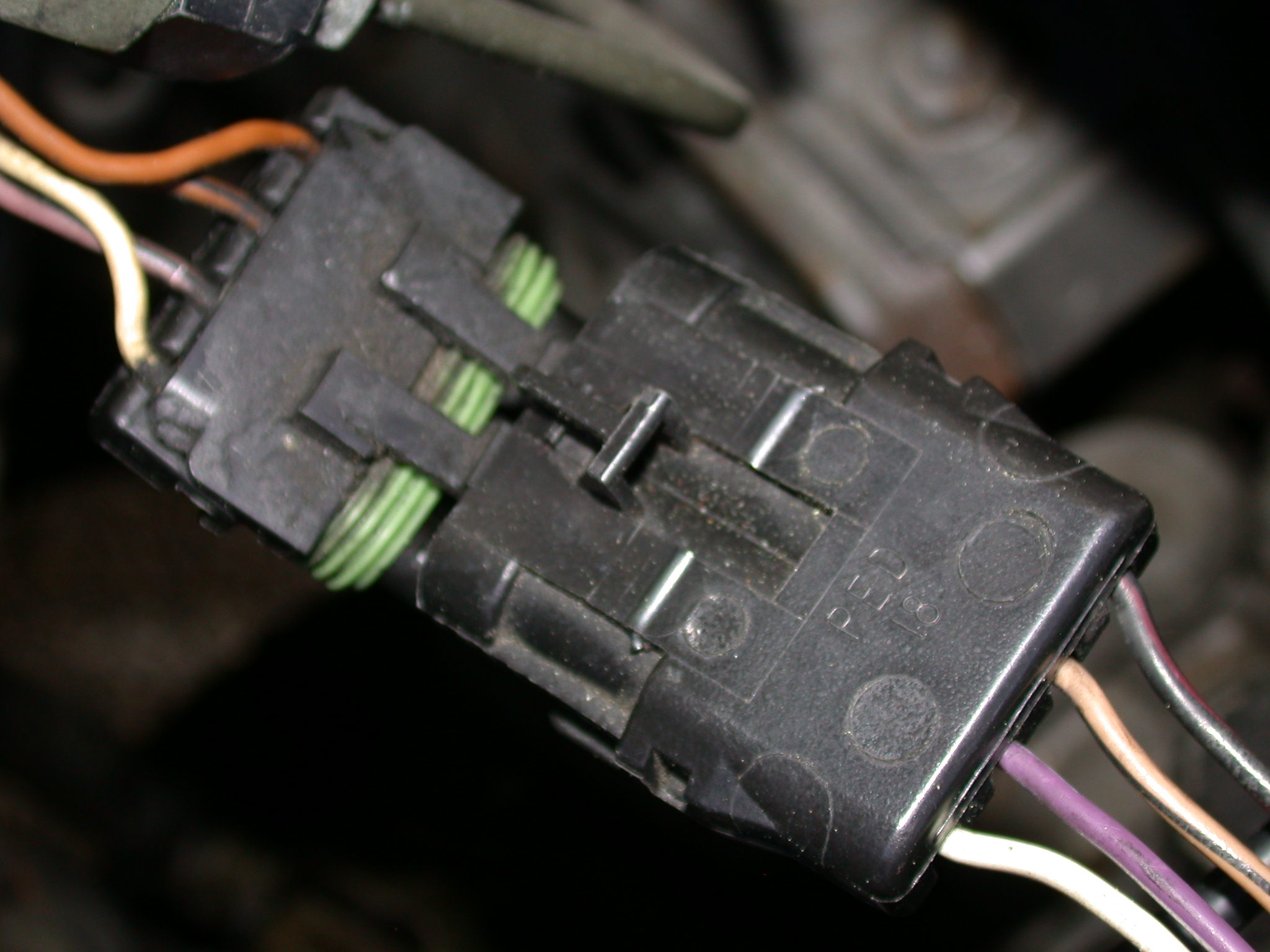

So hier sind ein paar Fotos vom Motor selbst. Einen runden Stecker habe ich im Motorraum nicht. Die Montageschrauben der Zündspule sind o.k.-ich hatte sie ja mal zum testen ausgetascht. Ebenfalls der breite Anschluschstecker mit Klemme 1 und 15. ist o.k., keine Roststelle.Eine ersatz Zündspule wurde bereits mal eingesetzt. Ohne erfolg.
Die Kabel von der Zündspule zum Motorsteuergerät hatte ich bereits durchgemessen. Die waren alle o.k.
