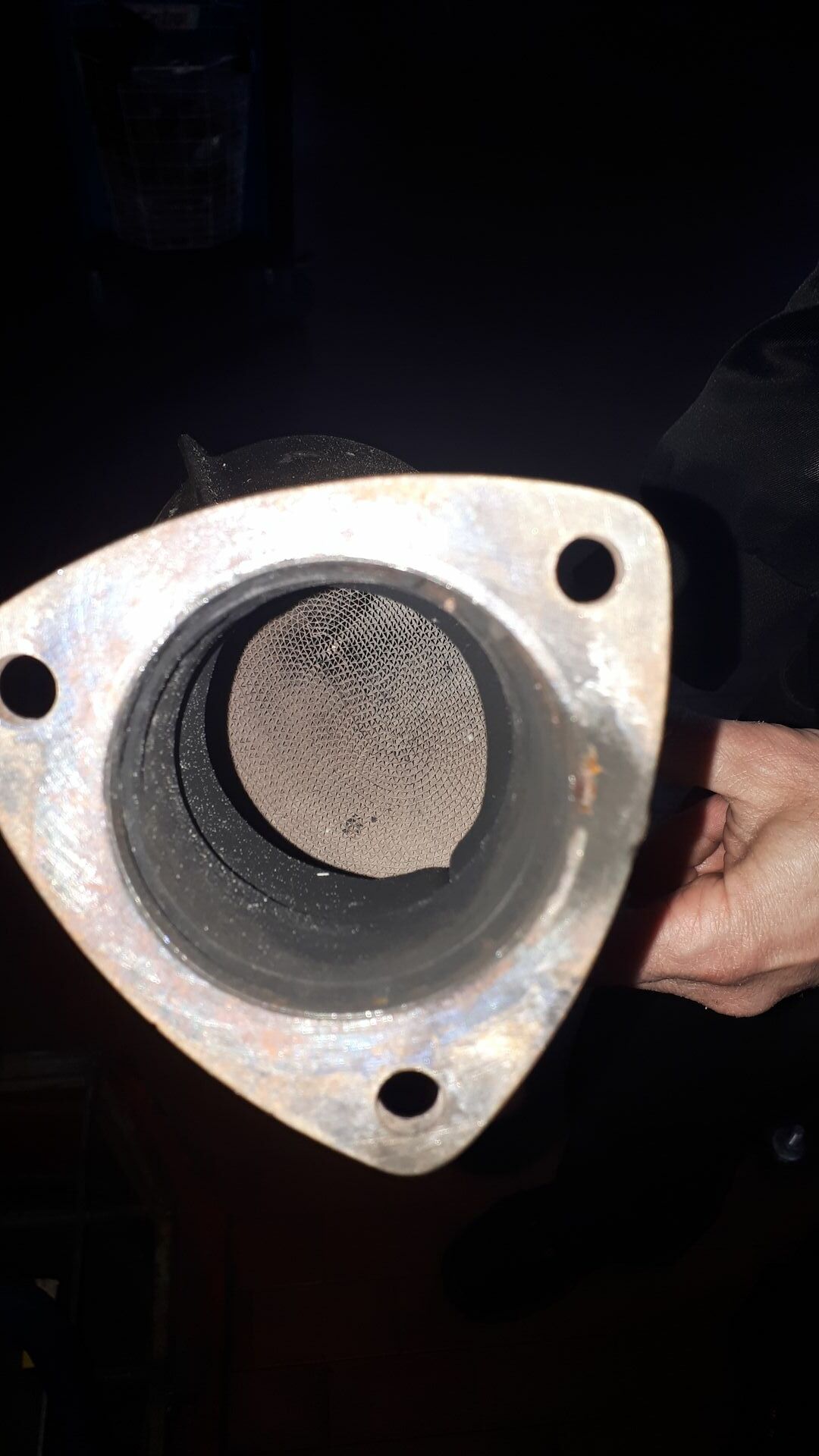

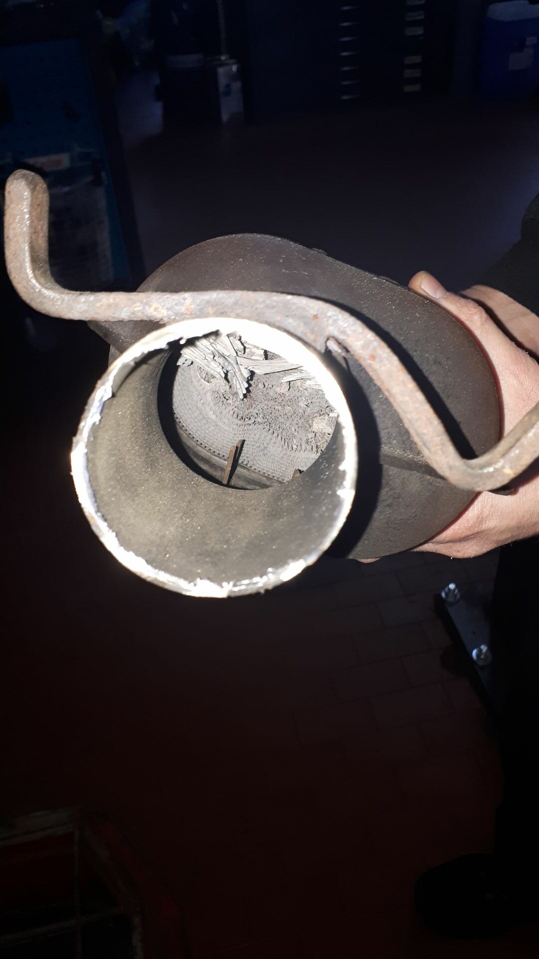

Danke für die Erklärung. Wieder etwas dazu gelernt. Für mich sah die Struktur aufgrund der Verformung wie Keramik aus.
