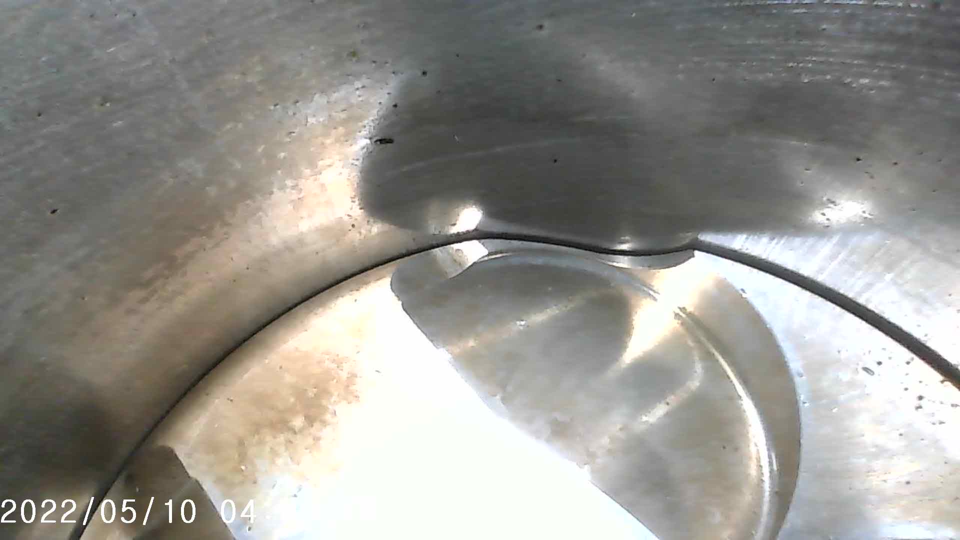

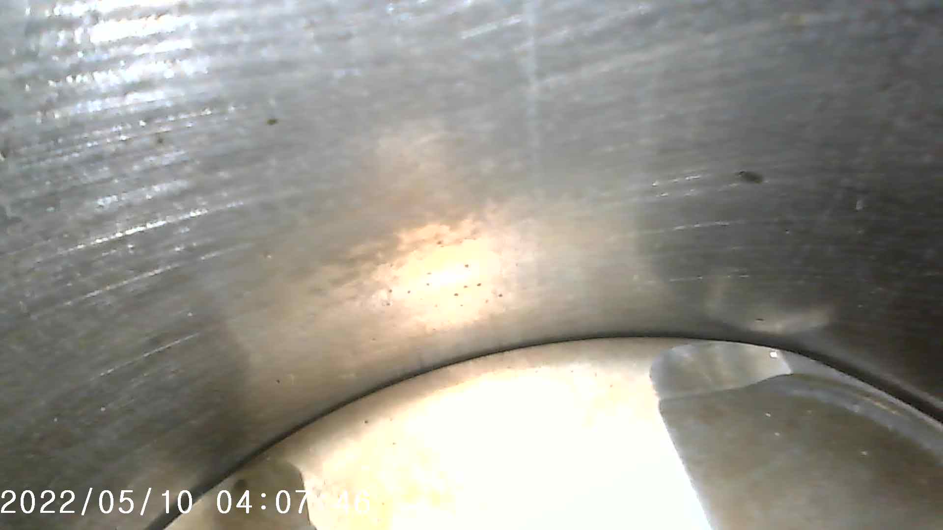

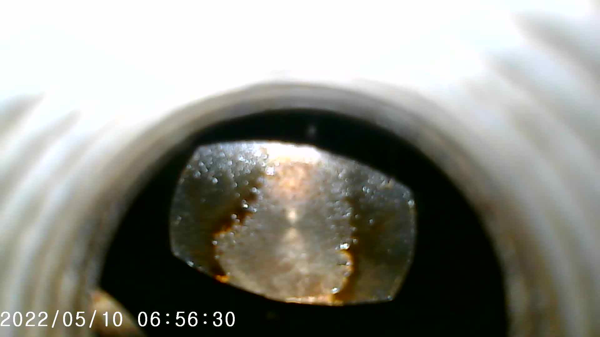

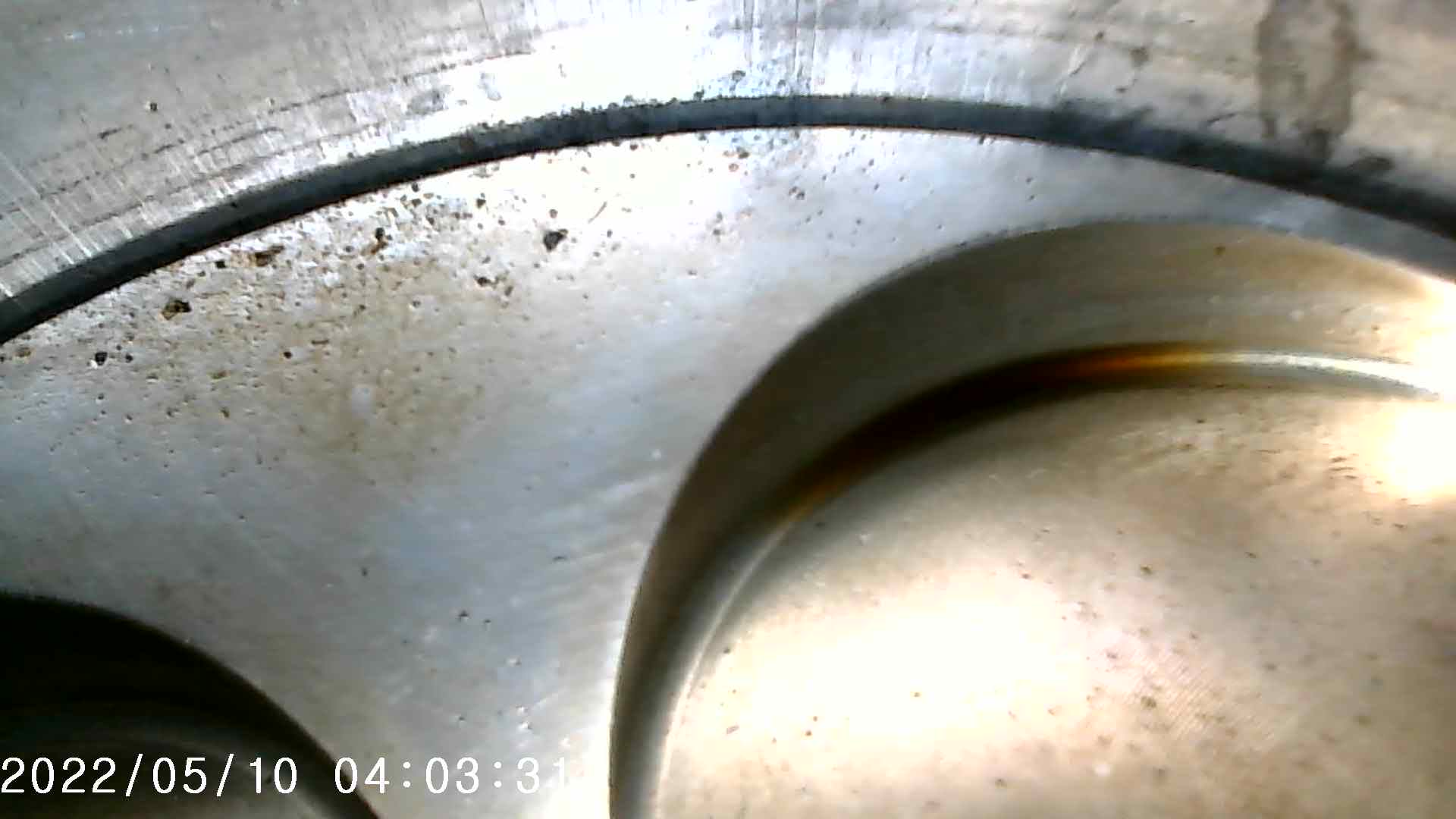

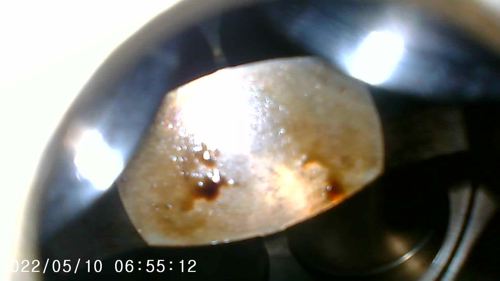

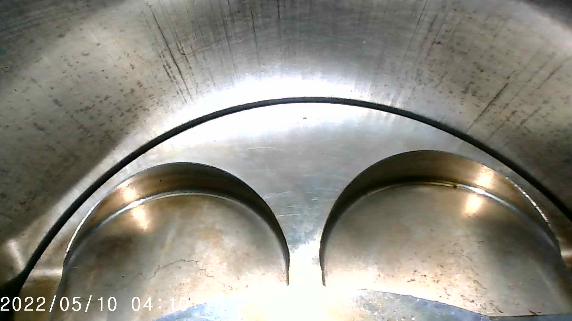

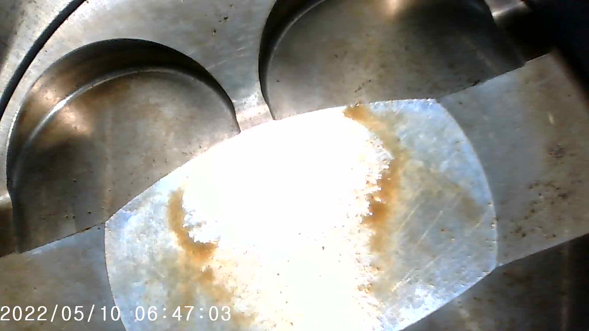

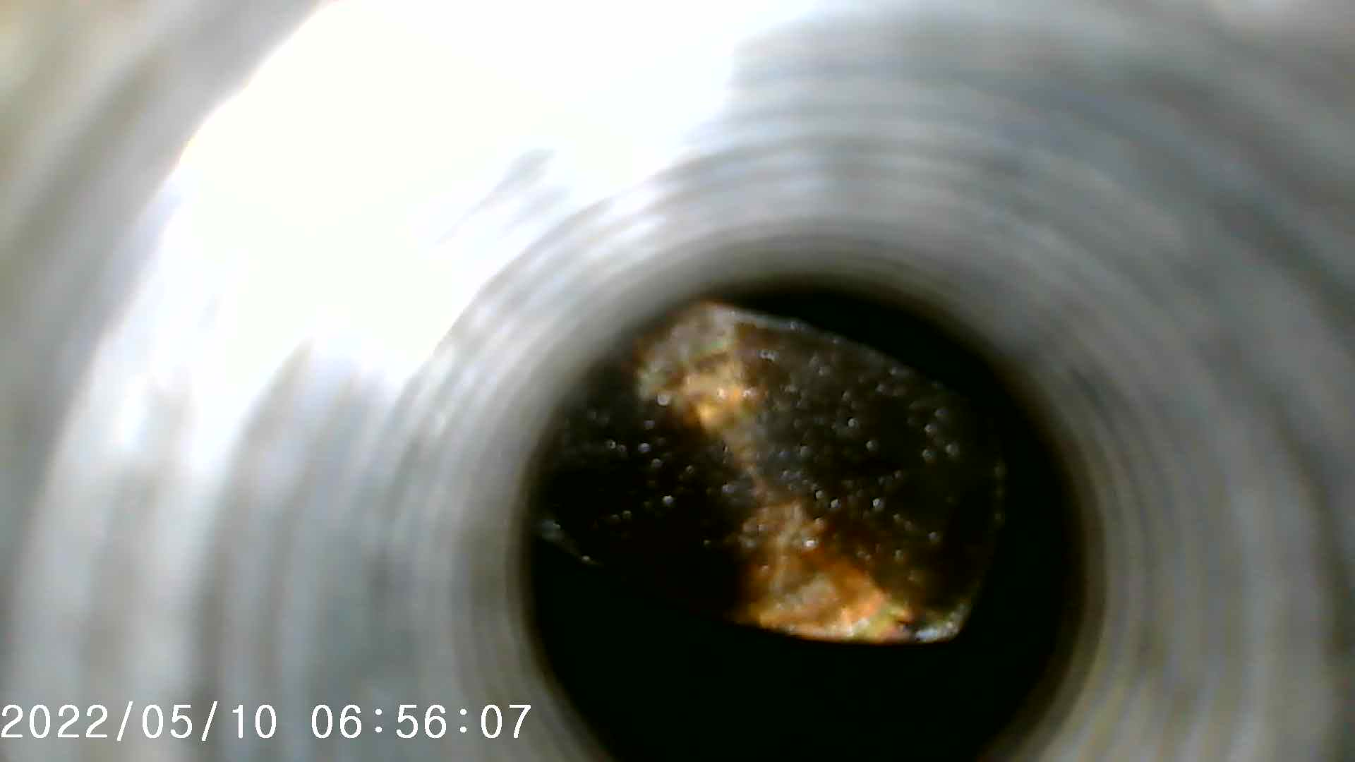

Bin nun dazu gekommen, Bilder aus den 4 Zylinder zu machen. Danke für den Tip mit der Depstech.
Könnt ihr augrund der Kratzer und Riefen auf einen Schaden schließen? Die ersten 6 Bilder sind mit Bremsenreiniger ausgeblasen und die letzen 3 nach den 100m fahren. Das Öl ist deutlich zu erkennen.
Einen Ölwechsel auf 10W40 habe ich gemacht und bin ca. 100m damit gefahren. Dann fing es wieder an blau zu rauchen.Motor war warm.
