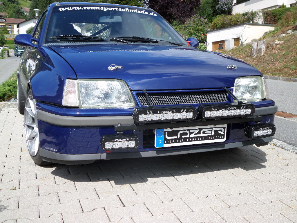

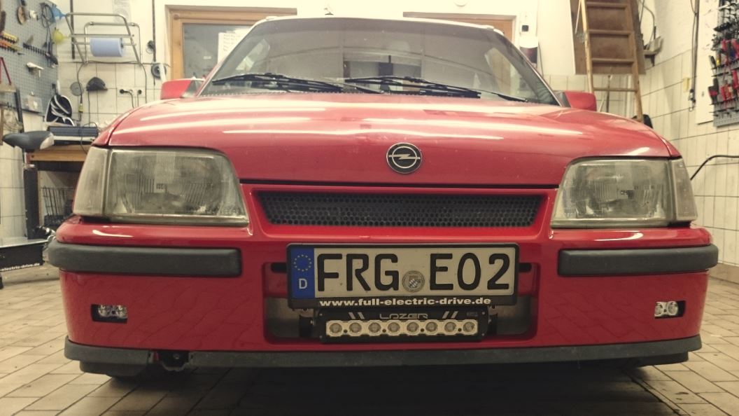

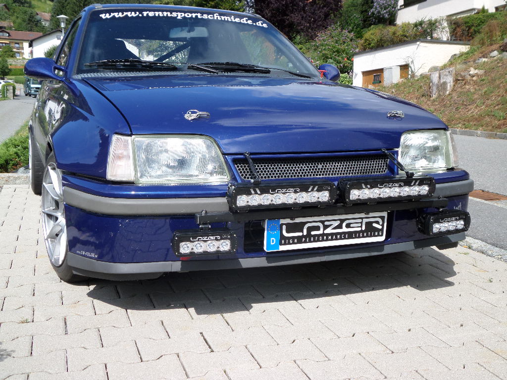

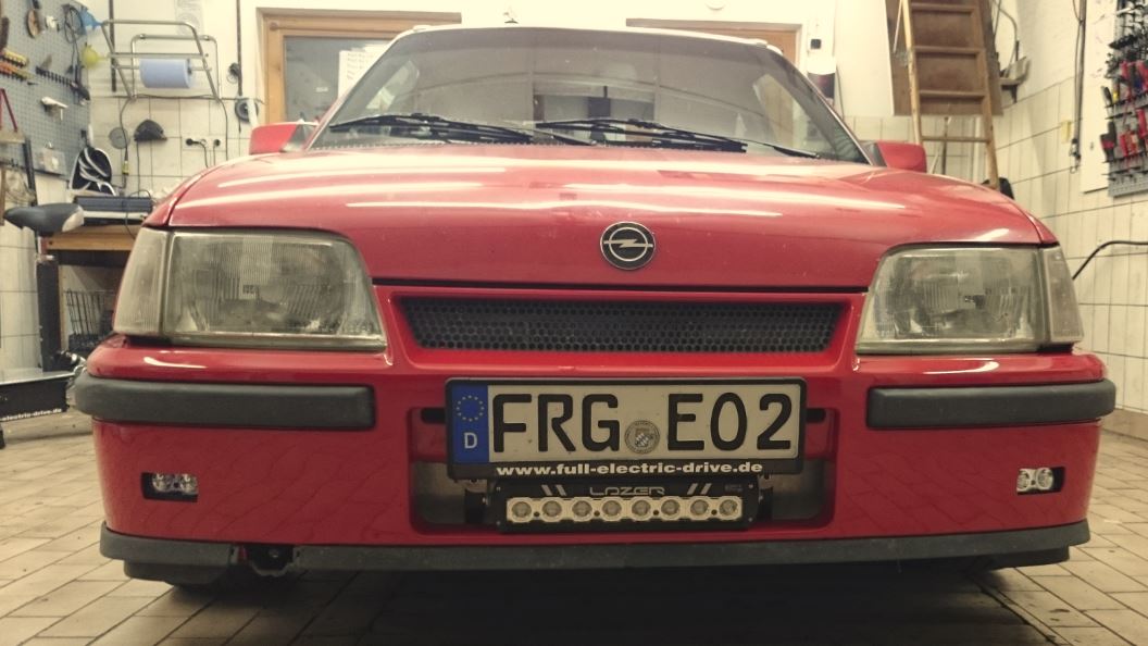

zum thema optisch stimmt das es past nicht man könnte auch sagen es past nicht das es ein elektromotor dieses fahrzeug antreibt .
mir gefallen die Lazer schon ich fahre halt gerne in der nacht ...die passen aber grunsätzlich nicht auf auch ein modernes auto! zb bei meinen BMW
zum thema zulassung muss ich berichten die sind erlaubt und haben sogar ECE zulassung deshalb auch so teuer die dinger sind sogar Fia abgenommen ich hab sogar ein nachweis für die kollegen die es Prüfen dürfen ob das zulassig ist oder nicht !
ich fahr die Lazer auch ihm Rennauto! -
wer Interesse hat mal und gerne Nachts fährt hab ich ne Lösung dafür !
