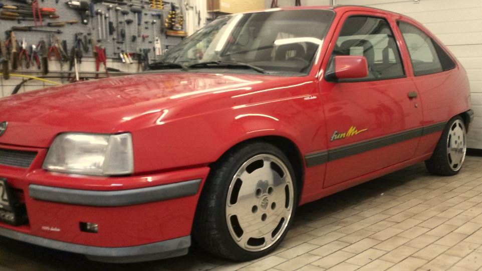

Danke Norbert
bekomme wahrscheinlich ich sag noch nicht den hersteller stoßdämpfer mit der kennliene kadett e gsi 16v street
passt dann in denn schönen gekürzten Serien Originalfederbein .
Ähnlich deine Umbauvariante auch der Lenkhebel sehr weit unten für gute Lenkbarkeit in den kurven,
und mir ist immer wichtig viel Einfederweg für sehr tiefe Fahrzeuge+Tüv,
verbaue auch lange kw gewindefedern 50/200mm .
das jetzt verbaute " bild Federbein2013" ist noch zu lang das wird noch kürzer der lenkhabel auch noch weiter unten
und gans wichtig auch für die Antriebswellen denn Motor/Getriebe drehen nach oben "bild 20160203"
für die ha verwende ich die KWfeder 18cm lang mit Gewindverschraubung
hoffe das es Interessant ist für dich
gruß kurt
