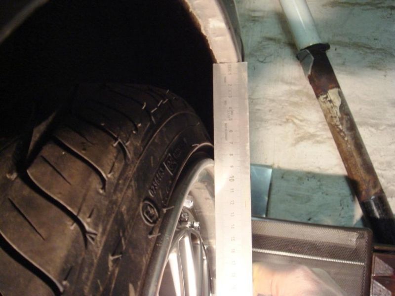

habe heute mal meine Felgen vom Corsa angebaut. Man galubt es nicht, aber es passt.
Es wird wohl auch an den Reifen, da keine Felgenschutzkante. Mußte ich beim Corsa auch extra aufziehen damit ich nicht soviel Blecharbeit machen mußte.Ich werd mir sicherlich noch 3-4mm von den Felgen abdrehen damit ich auf ET 40 komme.
