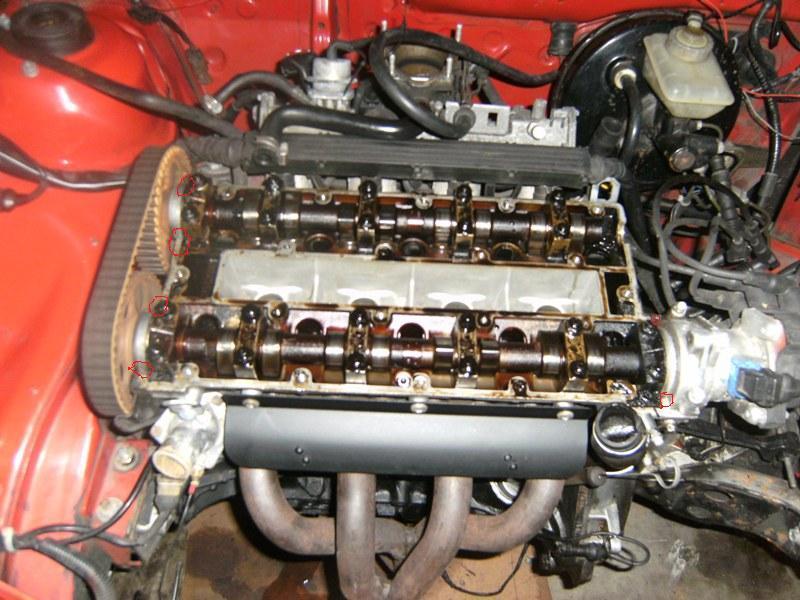

An den gekennzeichneten Stellen wäre es ratsam einen Klecks Dichtmasse zu verwenden. Also an den 2 linken Lagerböcken u. den einen rechts. Einfach unten in die Ecken.
Den Ventildeckel nicht zu sehr anziehen später, nicht das Du die Gummidichtung zerquetscht. Ich glaube es sind nur 8 Nm. Also sehr wenig.
